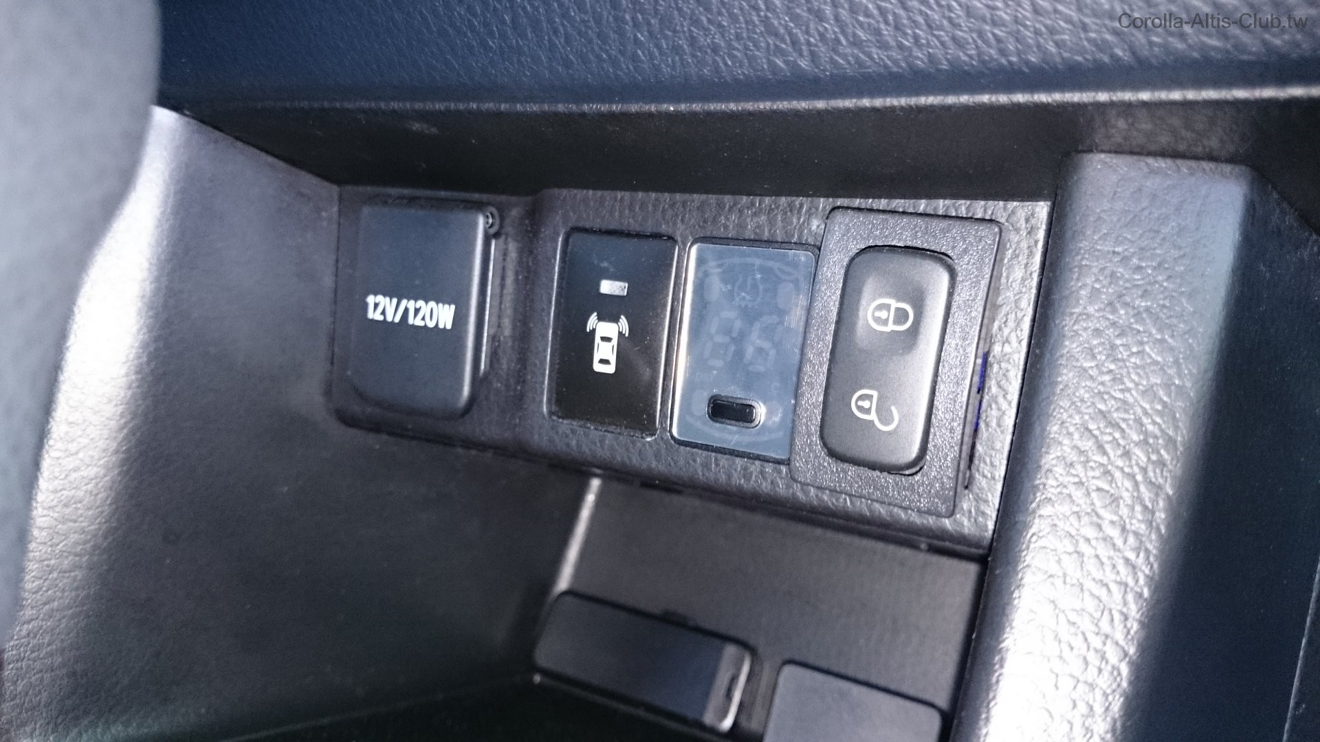

室內機最不佔空間~

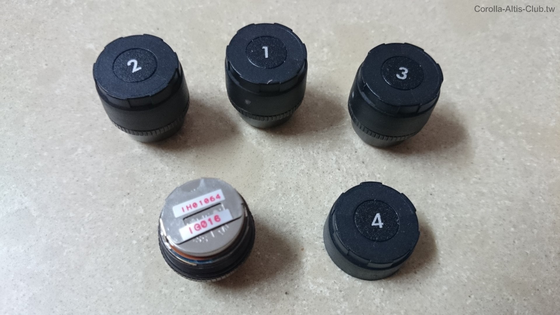

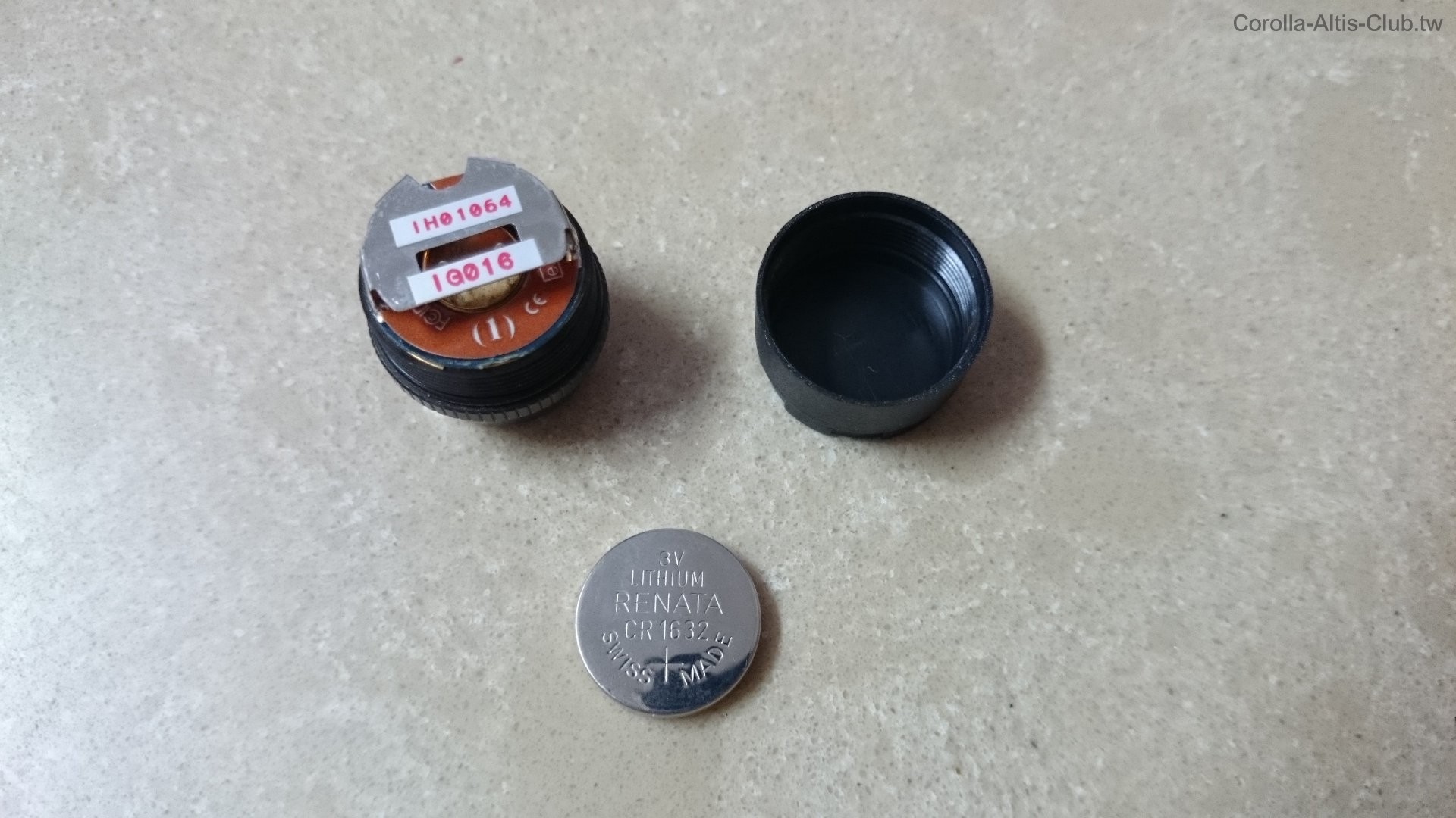

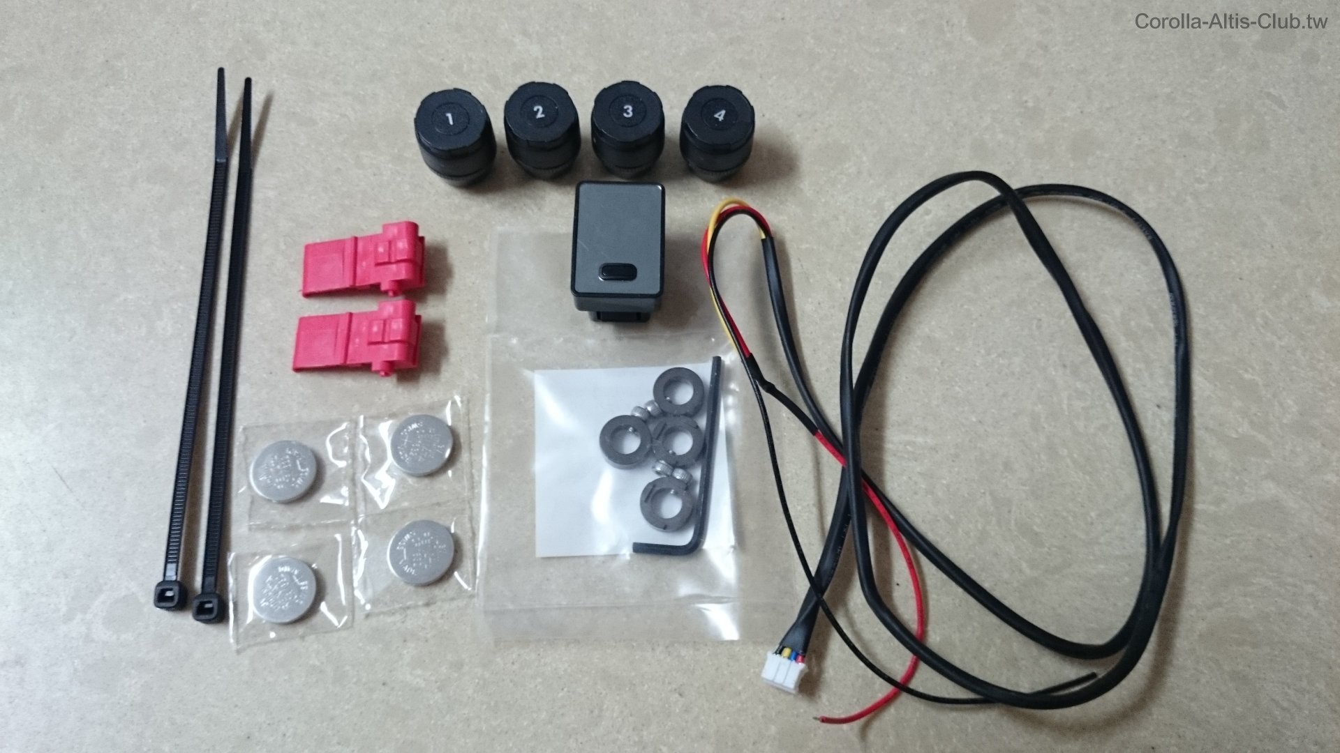

1.整組所含配件

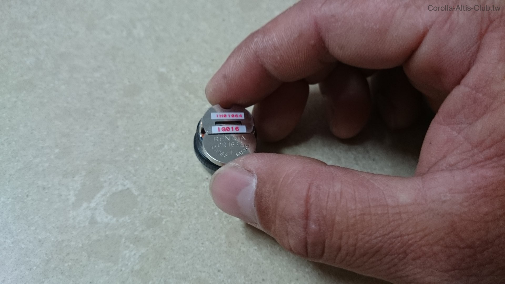

2.把電池蓋打開,準備裝電池
3.裝上電池(正極朝上)
4.四顆感知器都裝好電池準備上車

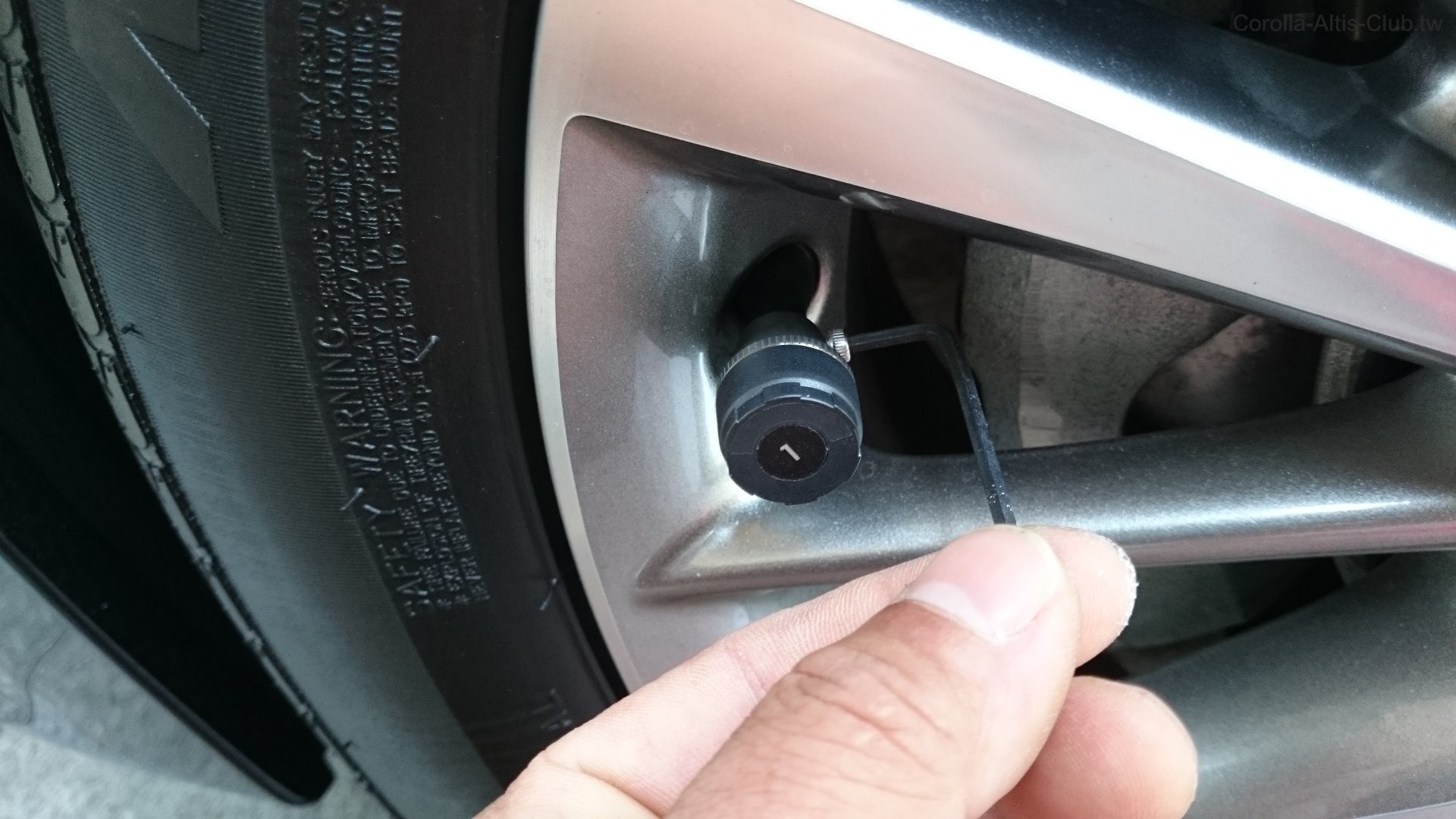

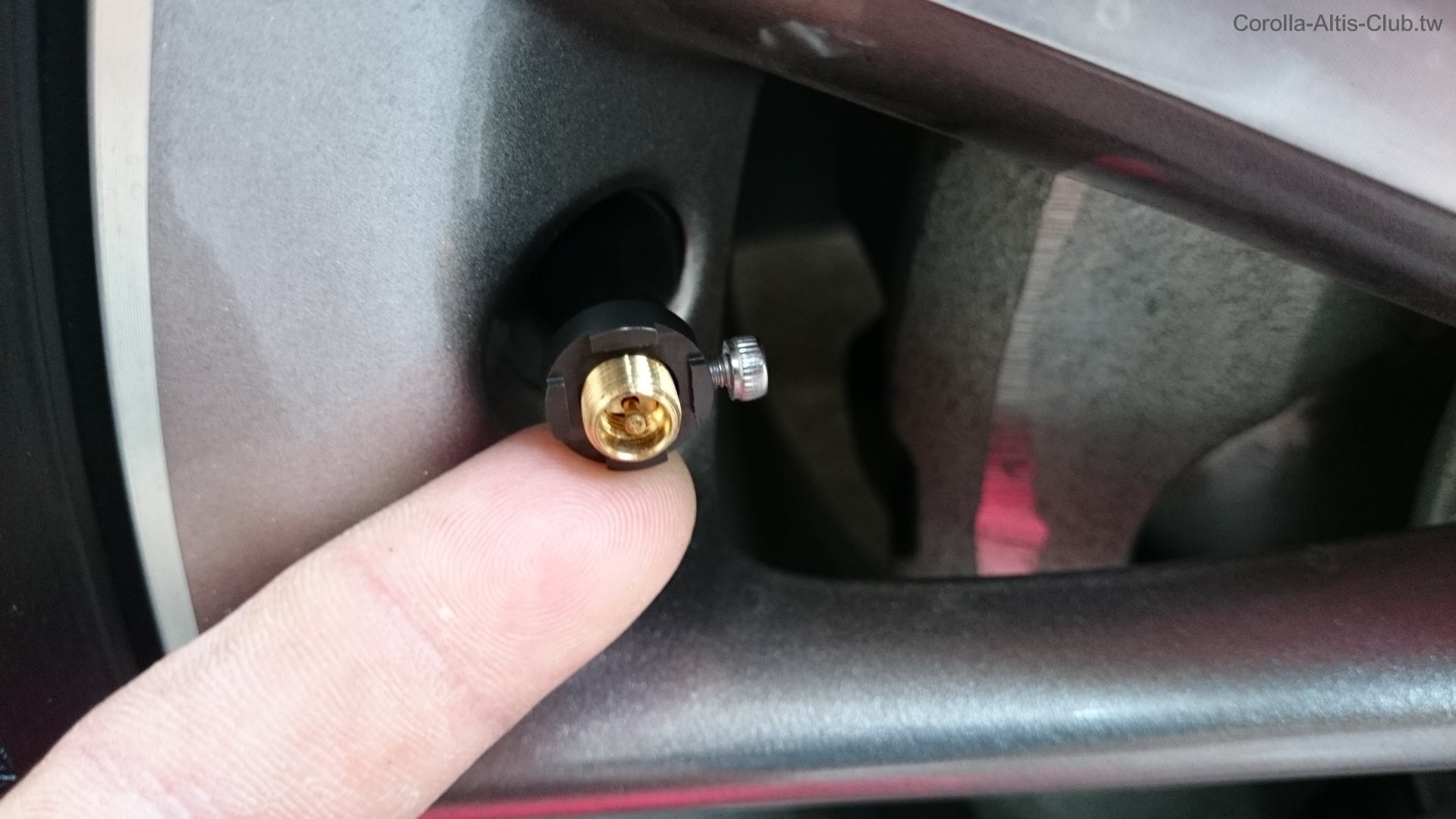

5.先把防盜固定圈套進去
6.感知器鎖上後將防盜螺絲固定

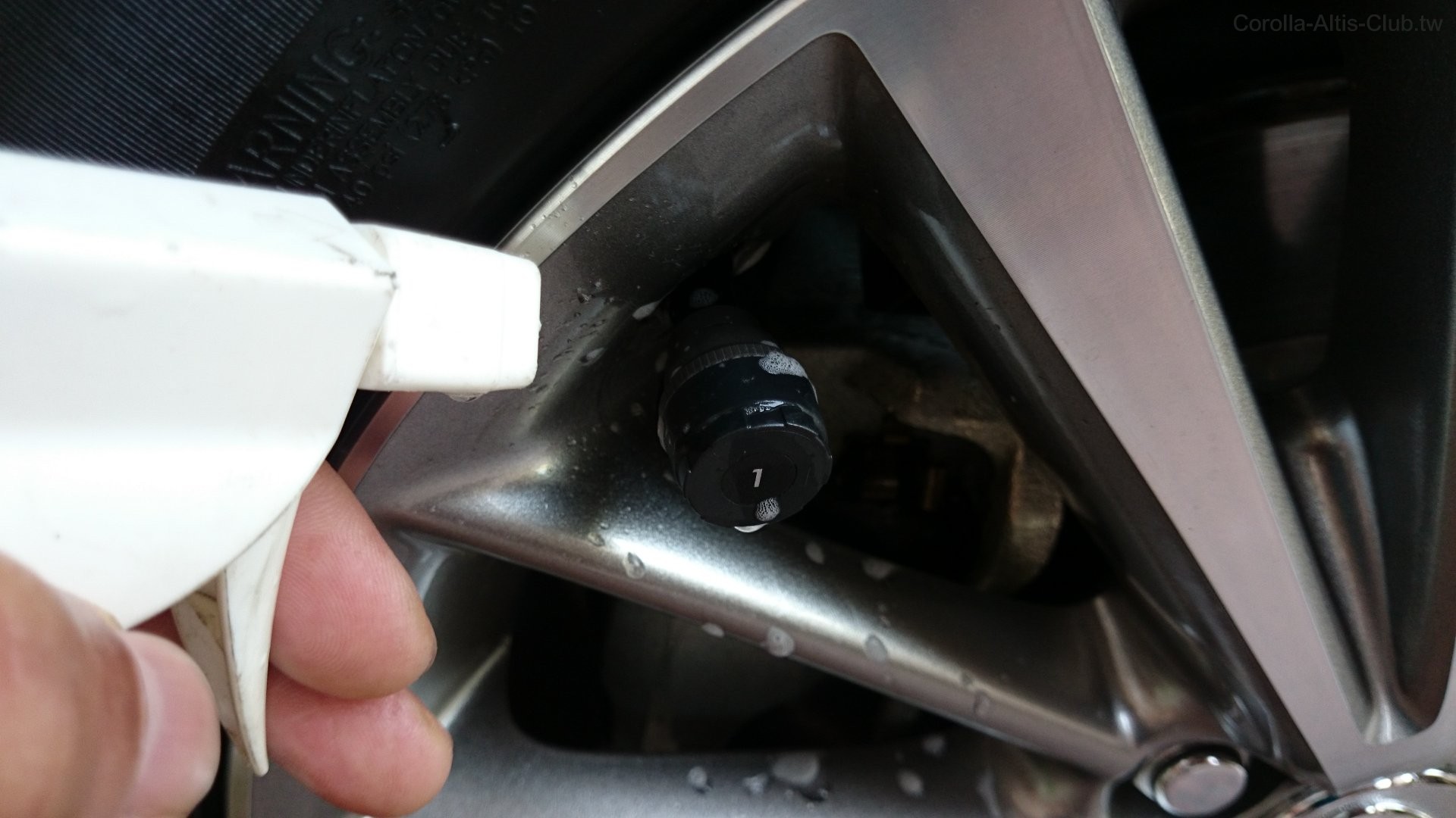

7.試試看安裝好後有沒有漏氣

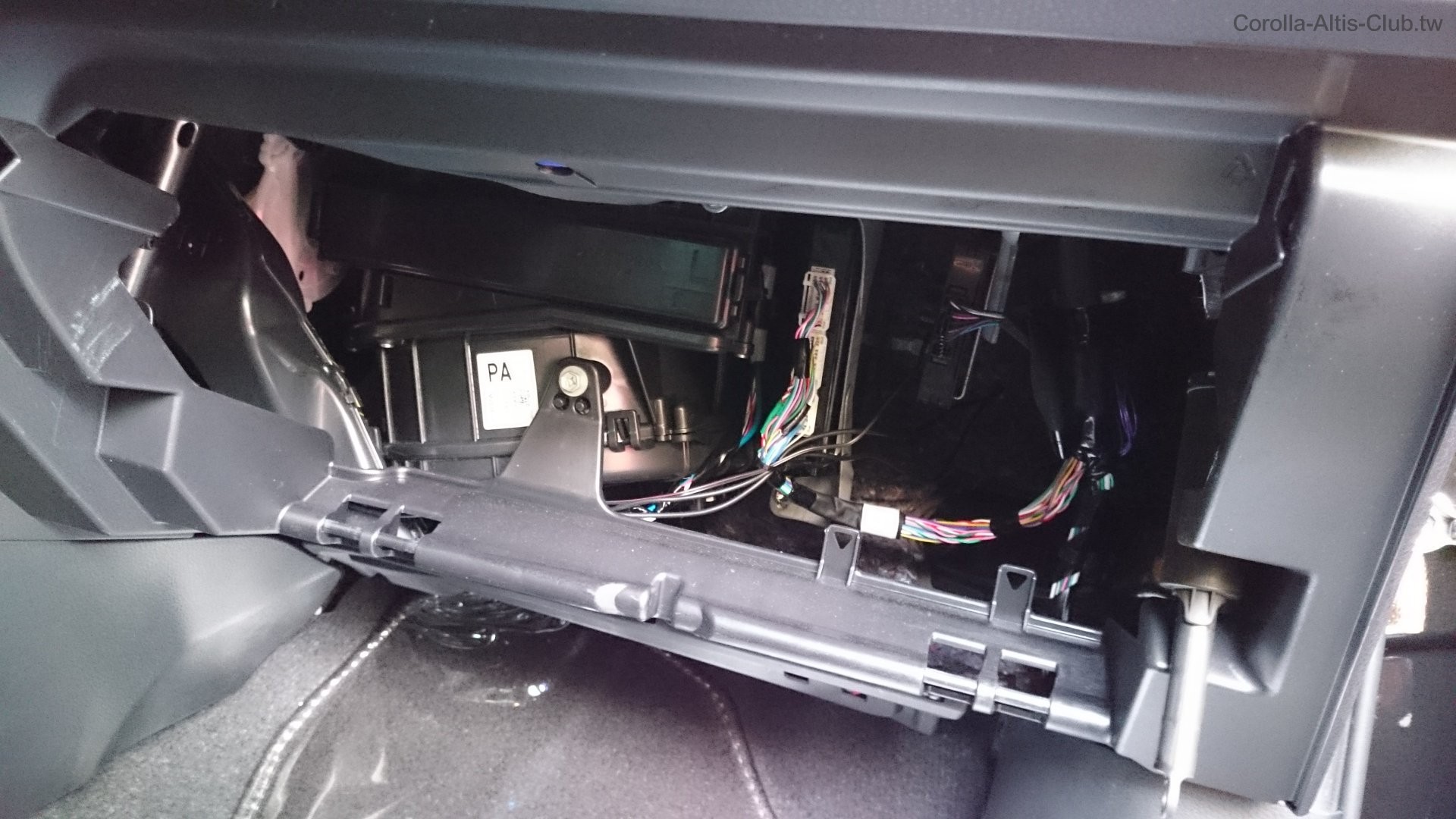

8.把手套箱整個拆下
9.手伸進去就能把預留孔蓋取出

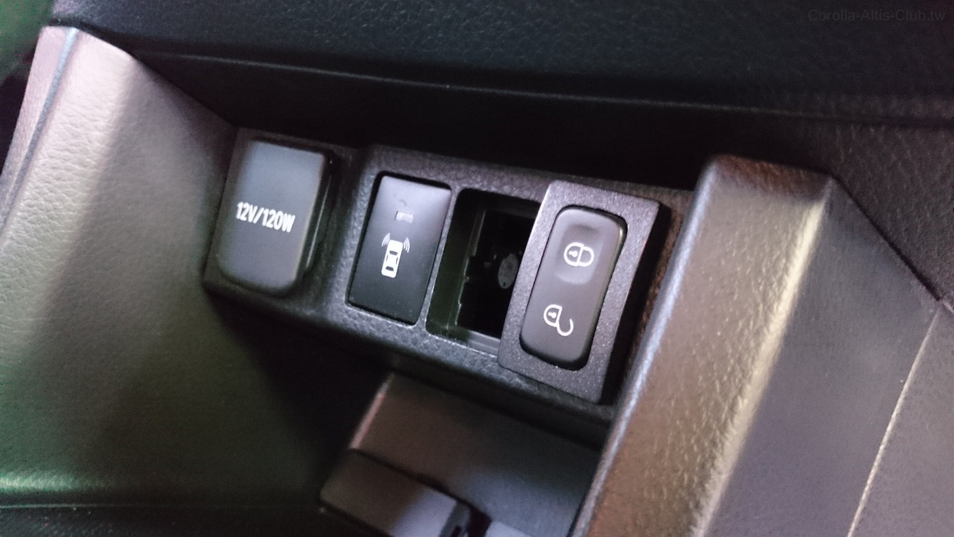

10.把顯示器裝上

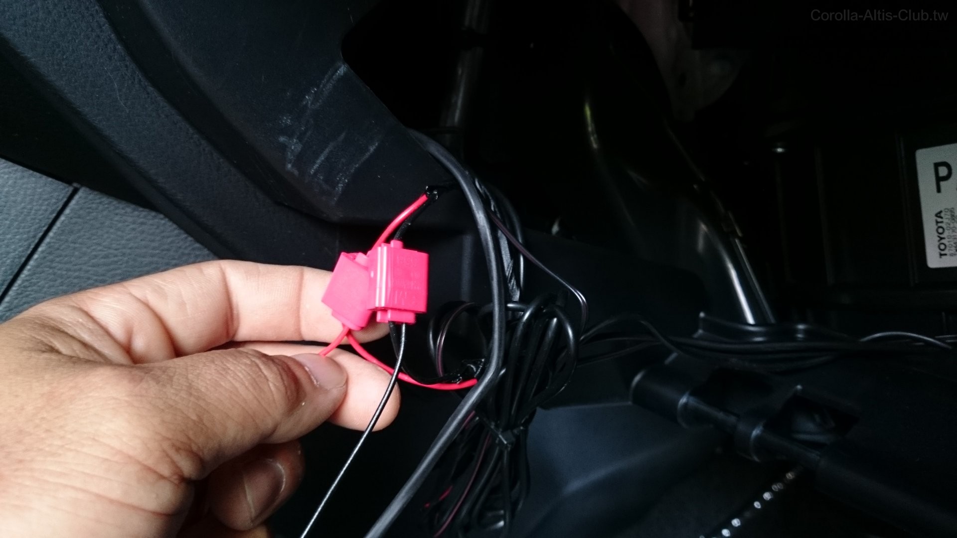

11.原本要把電接在點煙器的線路上,
後來發現前車雷達的電源接在點煙器上,
我就直接接在前車雷達的正負電了
12完工

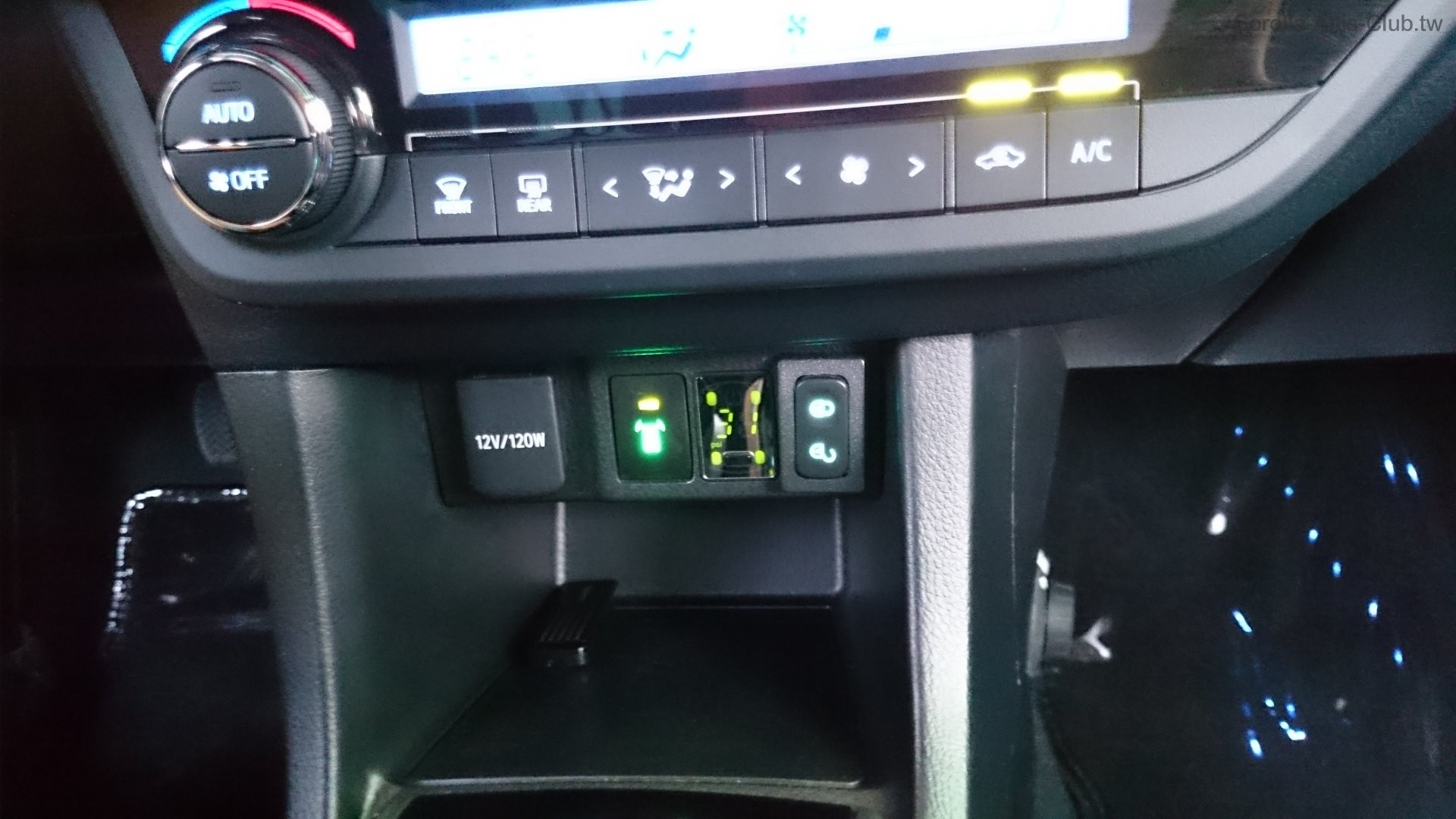

發表於 2014-10-10 19:13 | 顯示全部樓層
最右邊那顆開關是什麼?尺寸好像比其他大耶,有割板嗎?

其實那個防盜的螺絲真的是防君子不防小人~
希望別遇到手賤的人~

 樓主| 發表於 2014-10-10 22:30 | 顯示全部樓層
yujeffrey 發表於 2014-10-10 19:13
那個是我裝給我老婆鎖車門用的~
不用割~
只是要用黏的才有辦法固定~
