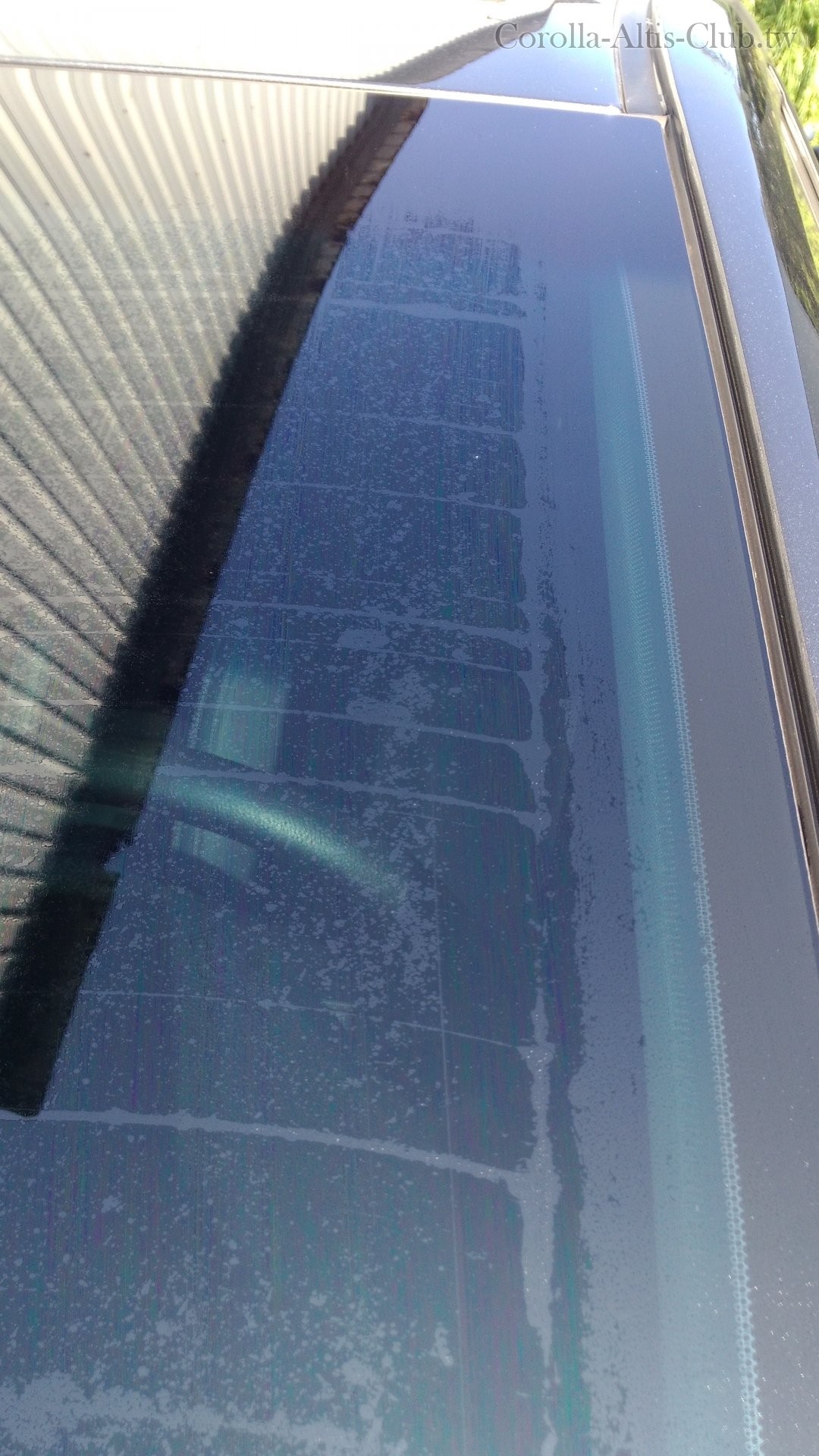

Dear 各位大大前輩:
        小弟是十月剛將愛車牽~~回家當家人的族友,請多指教!
剛牽車的第一個禮拜假日將愛車送打臘洗香香,
洗車的人告知我 車玻璃有雨刷痕, 我說我知道!
因為我車是停室外有雨棚的那種 , 所以停個幾天基本上就會有沙子停留!
沙子一多我就看到雨刷痕了!他是建議我要趕緊跟業務說,業務是跟我說應該
去美容就ok了!可能雨刷比較髒!
可是三個禮拜過去,我稍微用水沖過,拿布擦拭仍有這狀況!
所以想問問, 這真的是正常的嗎?
假設原廠不想管,我自己有辦法處理嗎?
上圖

這個是 玻璃有油膜因為新車雨刷本身比較利
所以壓力較大的地方就把油膜掛掉
才會造成很像雨刷造成的痕跡
其實講透了 就是玻璃油膜而已
處理方法只有一種 做潑水劑
做除油膜 只是暫時去除 當又卡油的時候又會一樣
請找專業汽車美容 處理

油膜,油膜沒錯,我的一開始也有,拿去全車鍍膜回來就沒了

那種水痕 就是油膜
新車交給你之前 也是會牽去洗
原廠組裝好 用拖板車載來載去
也都是髒的 只是內件有用塑膠袋套著
外表只能等你交車前 再牽去給人洗一洗
多數都是請外面的洗 打打臘
那些油膜就是那些"臘"跟著水 流一些下來
路上的"汽車排煙" 那些也都是
請專門洗車的店家做玻璃鍍膜即可
他們鍍膜前會先把油膜清除
你可以牽去洗的時候站旁邊看他去油膜
你會覺得     神奇的藥水  !! 因為我看過 我當下覺得超屌!!

新車業務給的美容 你就不要想的太好了 建議去給外面美容店家做 不要自己弄 麻煩又累

可以使用日本進口的油膜去除劑先清看,一般應該是原廠在出廠前經過測試-交車-美容-運送等等作業上所留下的髒污,我的車剛交車時也是這樣,自己清過後就好很多了~
另外~建議放置於露天的車輛,雨刷要頂起來或是整支立起來,不然~雨刷橡皮的耗損會很快喔!!

看起來應是玻璃油膜,您可以自己檢測看看,後檔和側窗玻璃微溼擦過,應該也是有同樣的情況
建議可換一間經驗比較好的店家來除油膜即可~
(原廠在這方面不是那麼專業,還是找外面的專業汽車美容來處理比較好些)

擦乾後~看不出來~就是當下會這樣!洗車廠說這是刮傷了吧!

你新車有做美容嗎 如果沒有就是玻璃上有油膜  我之前也是這樣 一交新車玻璃下雨跟你一樣 後來去做玻璃鍍膜就都好了

新車報價單上面有一項是美容,車開來也很乾淨亮亮的!
我一個禮拜後才去做打臘,只是這一個禮拜內就已經這樣了!
玻璃沒有特別處理!
所以如果是油膜,  原廠也不會負責厚~~
油膜還能處理~~~~~~不要真的受傷了!!!
