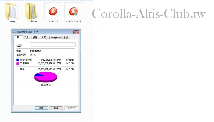

發表於 2015-2-8 13:26 | 顯示全部樓層
請問這個大小對嗎~對了就要衝了
1048
1048
 樓主| 發表於 2015-2-8 13:47 | 顯示全部樓層
a22738114 發表於 2015-2-8 13:26
請問這個大小對嗎~對了就要衝了
我忘記了最後Micro SD裡實際檔案大小,不過我記得好像1G左右;若有照上面步驟製作(確認版本)應該都沒問題
580
3233
3233
發表於 2015-2-8 14:08 | 顯示全部樓層
