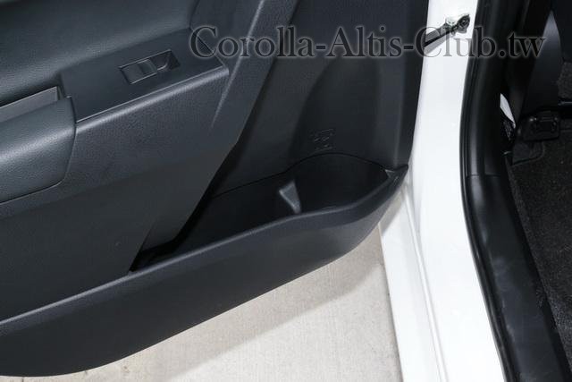

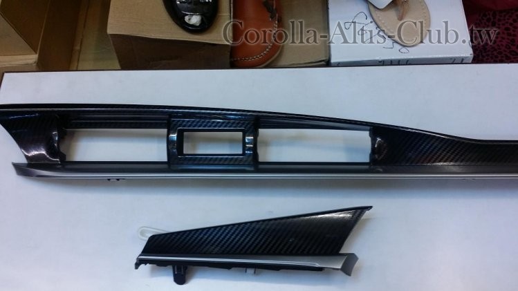

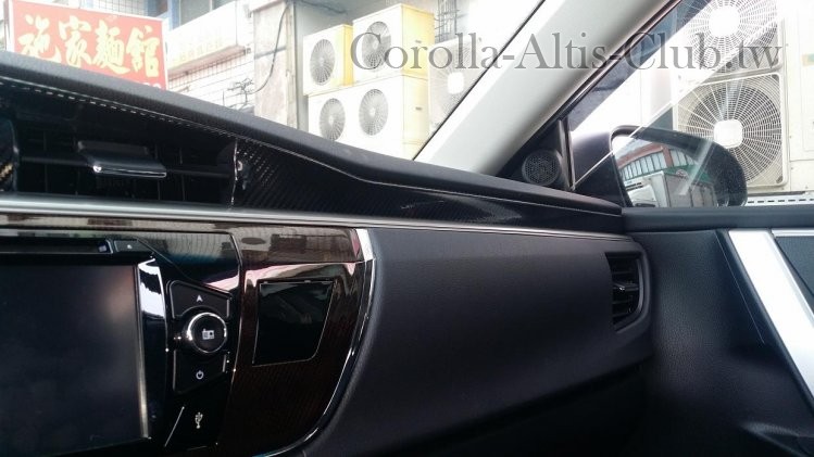

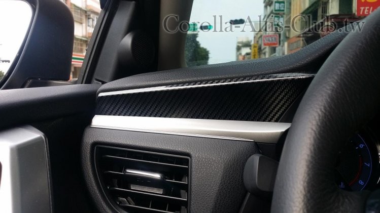

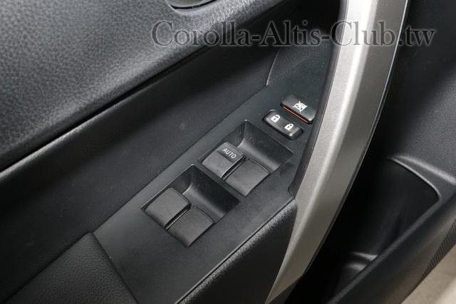

從開始到展間看車,一開車門就覺得車門上的飾板實在很廉價...
原本看的是尊爵款,想不到內裝還是一樣,當下就覺得"靠"牽車後一定要改掉!!
前門
後門
改完想起忘記拍照,這2張網路上借來的
交車後在網拍中滾了幾天...發現一個殘酷的事實
就是...喵的類~2塊仿電鍍塑膠板就要1~2千大元不等...
別說我喜歡的銀白髮絲文或卡夢了...
所以身為一個有志氣!有抱負!卻口袋沒錢的我只好轉向自己貼膜了..

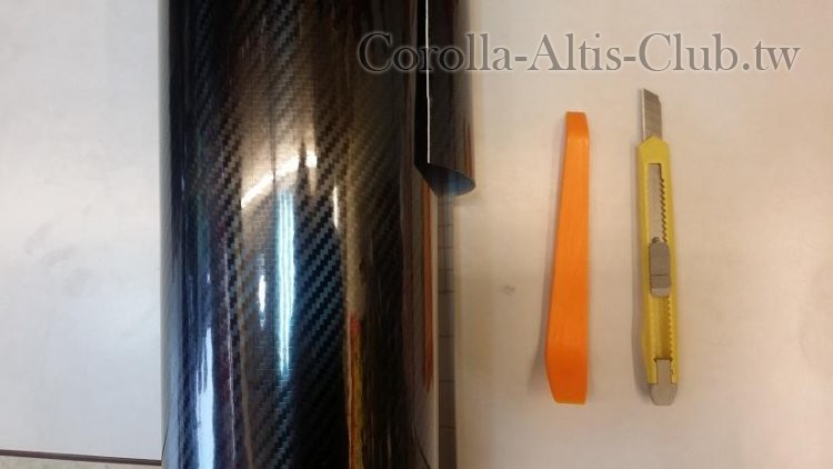

== DIY 處女秀 開始 ==
A003

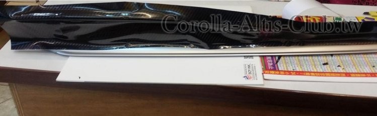

A003

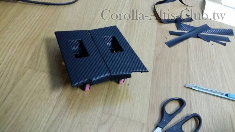

網拍買的5D卡夢貼....5才=285元
內飾翹板1組4支.....79元
美工刀...自備
以上自己去孤狗,不幫打廣告

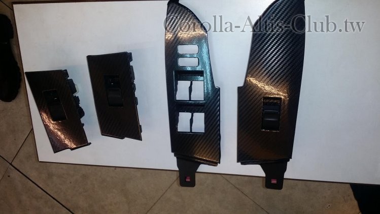

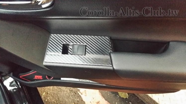

後門:
建議:先從後門搞起
理由:簡單/施工10分鐘(單邊)
重點:只要先從前後2端翹起即可輕鬆拆下

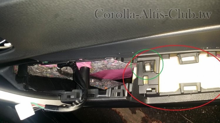

副駕駛座:
建議:先拆紅圈處/向上拔起既可。
理由:不想先拔沙發座就看下圖吧!!
重點:先拆沙發座,再從綠圈處翹起,往上輕搬即可取下。

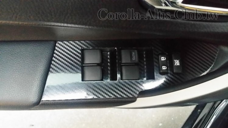

駕駛座:
[ 你人品未滿,不得賞圖 ]
建議:同副駕
理由:忘記拍圖了。。。。。
重點:開關控制器有3顆螺絲,拆下既可。

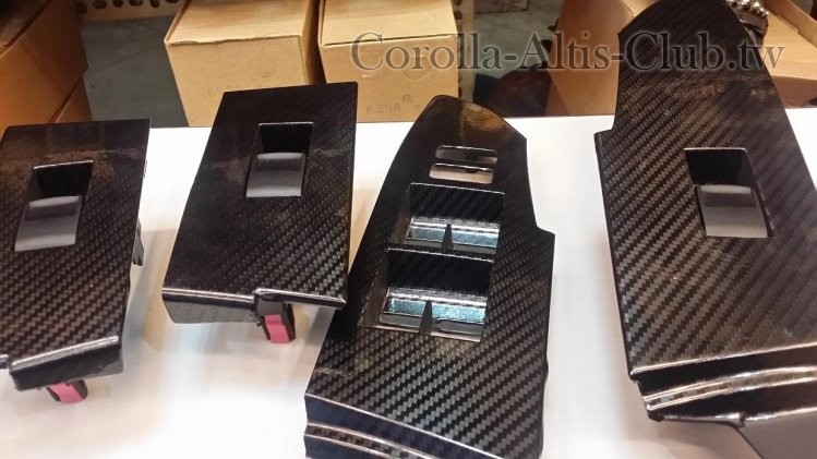

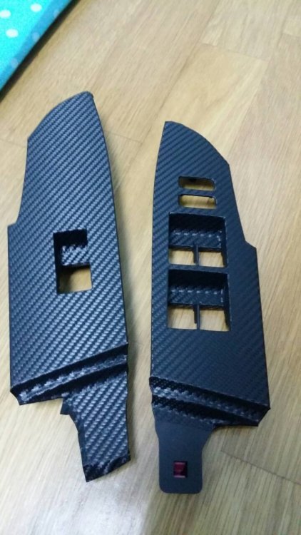

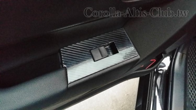

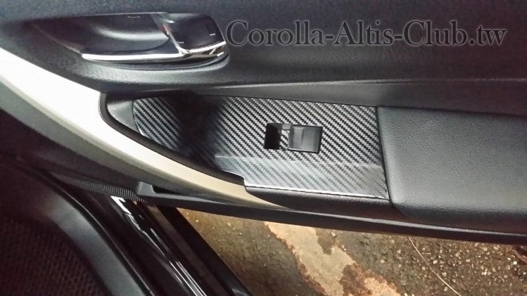

完成圖:
同場加映:
搞完四個門後,貼紙還有4/3......
所以就坐在車裡東摸摸西瞧瞧,看看哪裡還可以貼...........
排檔板..嗯~有軟質塑膠....不太好貼的樣子......放棄!
高音喇叭座...嗯~那個圓形的孔不太好割.....放棄!
有了!有了有了!
就是它了!!!哇!哈哈哈哈哈!
不過.......不會拆。。。。orz
所以上來家族求問,在大大的回答下..........
將!將!將!

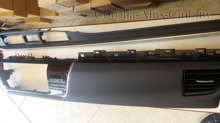

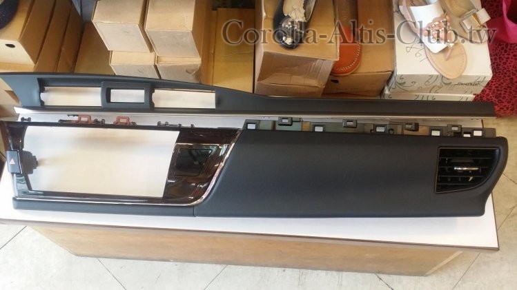

A014
A014
整座下來了.....

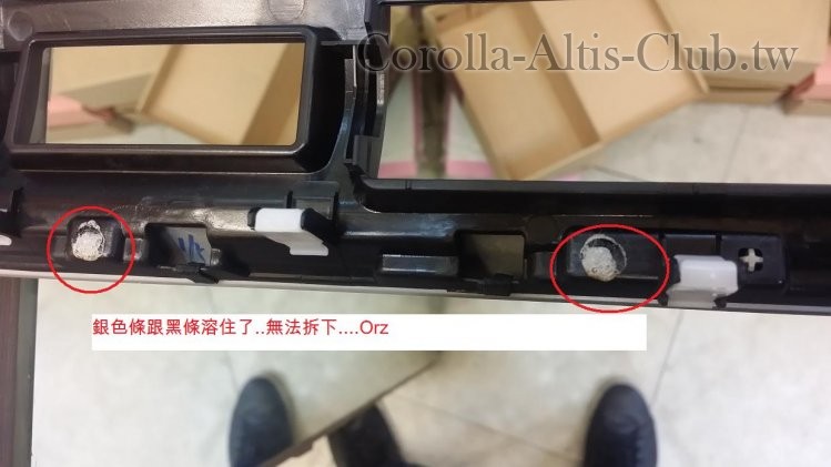

建議:打開手套箱>從手套箱上那塊整組往外搬。
理由:好拆/避免上飾條斷牙
重點:看到上下座那麼多卡榫了吧,直接拆上飾條風險大。

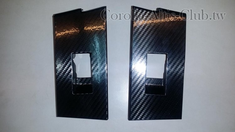

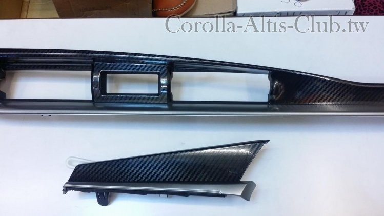

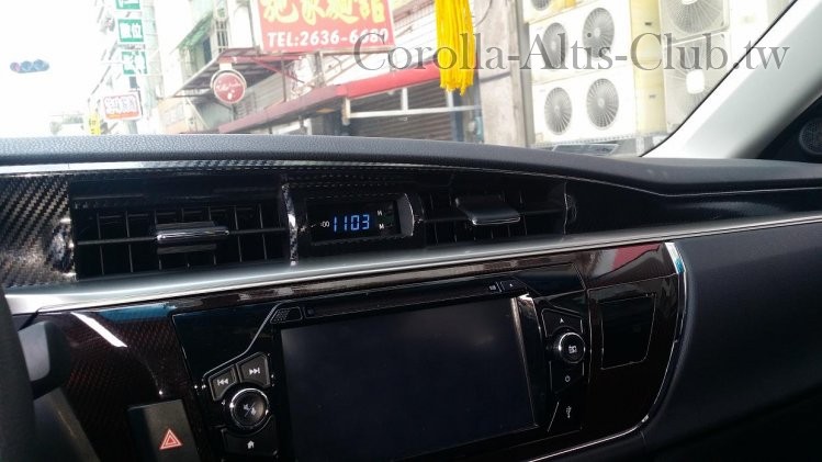

完成圖:
心得:
1。現在的貼紙做的真好,有導氣孔手指推一推就很漂亮。
2。貼紙收邊。我是用賴打烤一烤,再用手指搓一搓就很黏了,沒用助粘劑。
3。DIY便宜樂趣多,大家來動動手吧!!

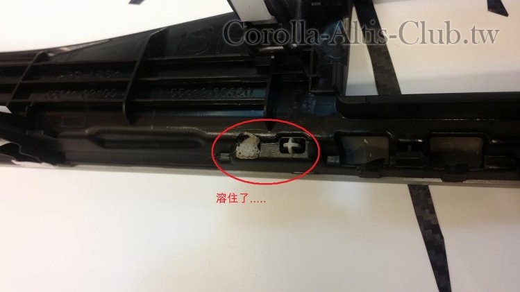

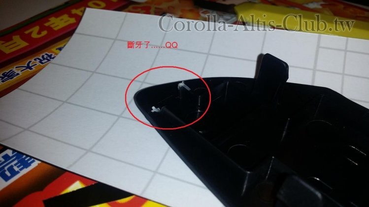

感謝大大 今天小弟也DIY了一下

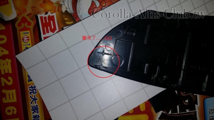

真的是拆到有點火! 還是有斷牙 沒經驗 哈哈

 樓主| 發表於 2015-3-2 14:57 | 顯示全部樓層
地獄三鼎 發表於 2015-3-2 00:41
感謝大大 今天小弟也DIY了一下
good job DIY無價!
也是前門的斷牙嗎?

高手~我也覺得門把的地方很⋯但我不敢拆,怕斷牙~
大大你的牙斷了裝上去有怎樣嗎~
