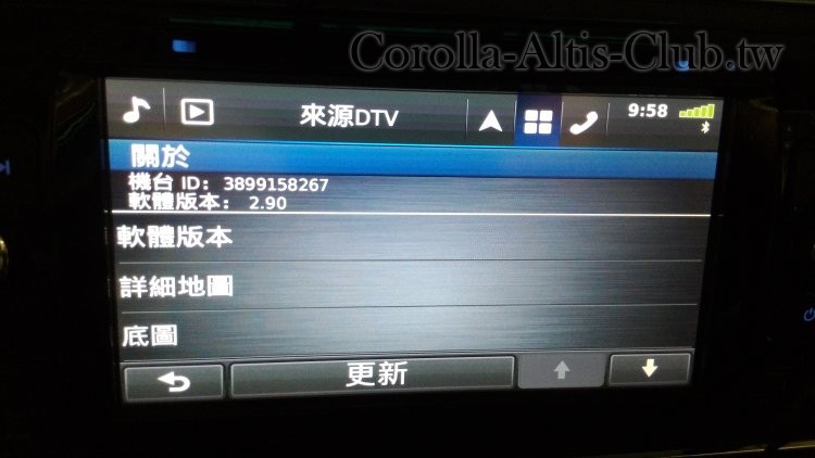

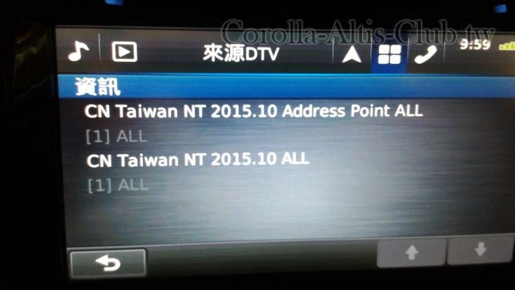

以下是更新完2015最新版本截圖
地圖版本2015.10
地圖版本2015.10
軟體版本2.90
軟體版本2.90
