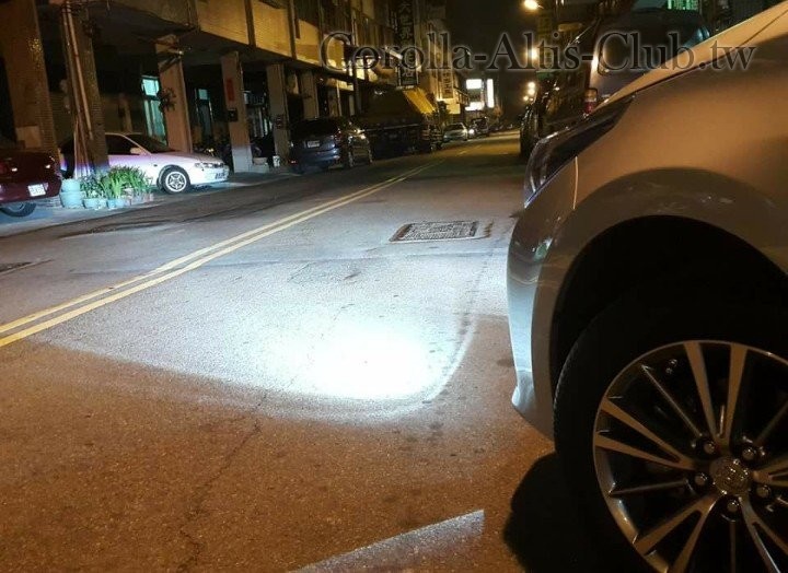

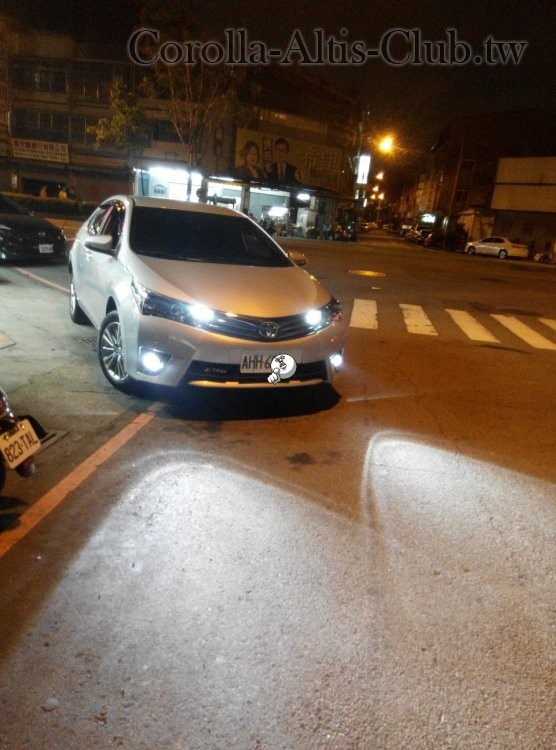

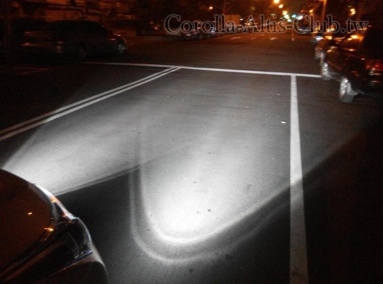

效果真的好~
正面
正面
側面
側面

抱歉~因太忙關係,比較慢回,一般我會建議"霧燈"照射射程"<="您近燈所投射出去的範圍(我自己所有新舊車上的魚眼霧燈都是如此調整~),真的不建議調整到與路面平行,這樣就可以大量避免我上述所講的狀況,之前不知道哪篇我有回應過~自己的朋友曾經魚眼霧燈角度調到臨界值(與路面平行)~,結果開在品質較差路面上,被前面的車攔下來"關心"好在對方還夠理性只是口頭上警告~沒有動手!!所以您若是晚上開在路上發現"遠方的路旁"所有的"告示板"會隨著您的霧燈切線跳動"在反光"那表示~您的霧燈已經調太高了!!

提醒一下~依據長期實際使用經驗,建議可以在微調低一點~若遇到不平路面跳動時,您的霧燈可能就瞬間直接照射到對方+前方車輛的駕駛的高度了,這樣極有可能讓對方與前方車輛誤認為你在閃遠燈而產生不悅喔!!
