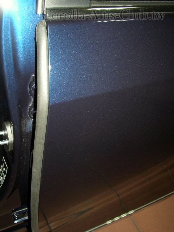

30秒完成~車門風切隔音條是Lexus標準配備,前端跟車門上緣平齊
EV57膠條~單條126元(不含運),左右有別各一條。
車門開閉正常,有感改裝。

今天一收到就快速安裝,滿好裝的且來貨還比較長需要剪掉快8CM。11代的門最上與最下都有一個夾合空缺區。還在傷腦筋要凸出最上端嗎?後來發現不能凸出太多,因為裝好後單開後門會將墊片上端撥開,開門會有一種聲音,想想若每次開門就撥開一次,那隔音條應該很快就報廢了,所以就把它向下拉到與最上端夾合空缺處齊平就不會開後門時撥開的感覺。
裝好後感覺關前面兩個門聲音變厚實了。至於風切聲就要再試試看了。真是便宜又好用!

不是黏貼的,露天拍賣B柱車門隔音條左右各一條,每條單價1百多元不含運,便利店貨到付款運費60元。是有效改裝。

這東西已經廣泛使用很久,網路討論也不少了,可以搜尋ㄧ下。早期隔音構造是管狀,這款結構像原廠B柱窗邊的隔音條

輸入 EV57就出來了^^
