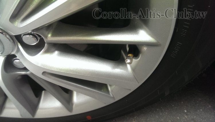

我的車是5月交車
它的胎壓偵測器氣嘴與本版發佈(可搭配Orange 的 P420A 的顯示器)不同
不知可不可一樣這樣用
385
3723
3723

不知道樓主的胎壓偵測器是怎麼裝的?
業務美其名送的嗎?
跟版上的一樣是燈號警示嗎?
線索太少無從判斷~~~

看起來不是金屬器嘴@@~~~不知是否為原廠件

gun700608 發表於 2015-5-20 22:37
不知道樓主的胎壓偵測器是怎麼裝的?
業務美其名送的嗎?
跟版上的一樣是燈號警示嗎?
一樣只有燈號顯示
胎壓低才會叫
這是說明書寫的
一度懷疑根本沒裝發射器
只裝顯示器
但.....有可能嗎?
交完車有一天接到服務中心來電關心回廠檢查結果
但我根本就還沒回廠檢驗過
一問才知
有紀錄回廠裝胎壓偵測器
這樣還有可能玩假的嗎?

本帖最後由 kenisu 於 2015-5-21 14:06 編輯
Toyota 胎壓偵測器代工廠商為Orange 橙的電子, 使用P425發射器, 依樓主提供的照片, 可以確認的是:
1.氣嘴不相同,
2.氣嘴蓋也相同,
3.發射器裝在輪胎裡面, 對不對?不知道?
4.盲塞式接收器, 沒看到照片, 不知道是否與別人在Toyota裝的一樣?
5.應有原廠胎壓偵測器說明書
Toyota 原廠是不會幫(也不能幫)客戶裝 Orange 以外的胎壓偵測器的,樓主可放心(因為與橙得電子有合約)
建議樓主有空把車開回原廠問個清楚, 真正原因可能只有當初幫你裝的技師知道。
記得我滿月回廠檢查時, 就被告知掉了一個氣嘴蓋(因我有自行打氣, 沒鎖緊), 原廠就找了一個塑膠氣嘴蓋幫我蓋上, 因為越看越不順眼, 事後自行向橙得電子訂了一組4個原廠的氣嘴蓋, 裝了一個上去, 留3個備用。

樓主看看說明書,
有沒有車美仕的字樣?
或者直接原廠查詢有沒有出料記錄就知道是否原廠的了!
原廠的話就不用擔心那麼多了,
那不過是一個狀飾蓋子罷了!
至於kenisu所說的:Toyota 原廠是不會幫(也不能幫)客戶裝 Orange 以外的胎壓偵測器的,樓主可放心(因為與橙得電子有合約)
老實講這個不一定的唷!

謝謝gun大的指正,所言甚是, 但有些事情是能做不能講, 一個願打, 一個願挨, 車主和技師感情好, 講好就好, 不要讓主管或總公司知道就可以了。沒事就好, 一旦因為裝了外廠的配件倒致車子有狀況時, 責任難離清(一般不會有什麼狀況的啦),

gun700608 發表於 2015-5-25 17:17
您別這樣說,
不敢指正啦。
我要點出的是業務的誠信!
這個業務是應該不會騙人
只是感覺做事不夠仔細
當初訂單有寫原廠胎壓偵測器
應該不會錯
有跟他質疑過氣嘴不一樣
他說新的一批跟以前不一樣
不知是不是隨口說說
搞不好發射器因要裝於胎內(要花時間拆胎)
一時沒空用
然後忘了用
不知有無可能
車發動時車內胎壓燈號綠燈有閃一閃後恆亮
如果沒發射器車內燈號會如何反應呢
打算6月出滿月進場時
請技師測試一下胎壓低時會如何
道時就知道結果了
