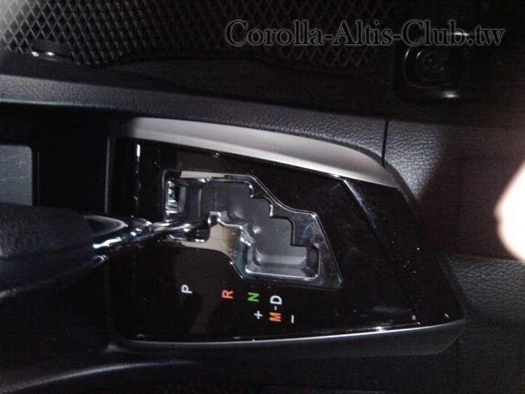

新車~~打擋不懂~~~
請問M擋?? +  - 擋是做什??
如果要爬山或下坡該如何打擋???
我有問TOYOTA維修員,它說打M擋變手排式如果爬山就要打+擋,下坡則 -
不知我有沒有聽錯,這樣對不對??

發表於 2015-5-22 14:22 | 顯示全部樓層
本帖最後由 林單飛 於 2015-5-22 14:23 編輯
這部車可改為手排檔,上山的上、下坡,要看狀況而定,爬坡速度夠可按+檔,反之就打-檔,下坡則相反,不要直採煞車,可利用引擎來煞車,煞車皮才不會過熱而失效,小弟的經驗,如有錯誤,敬請指正!
