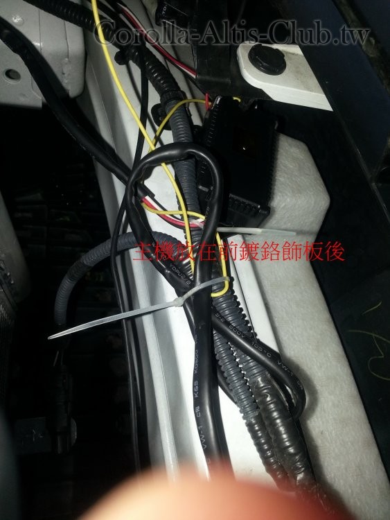

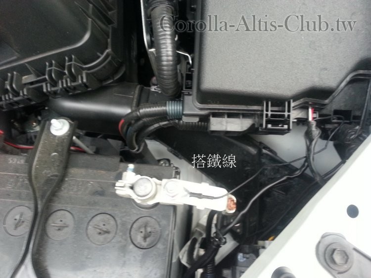

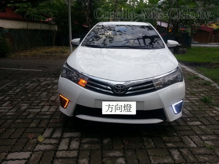

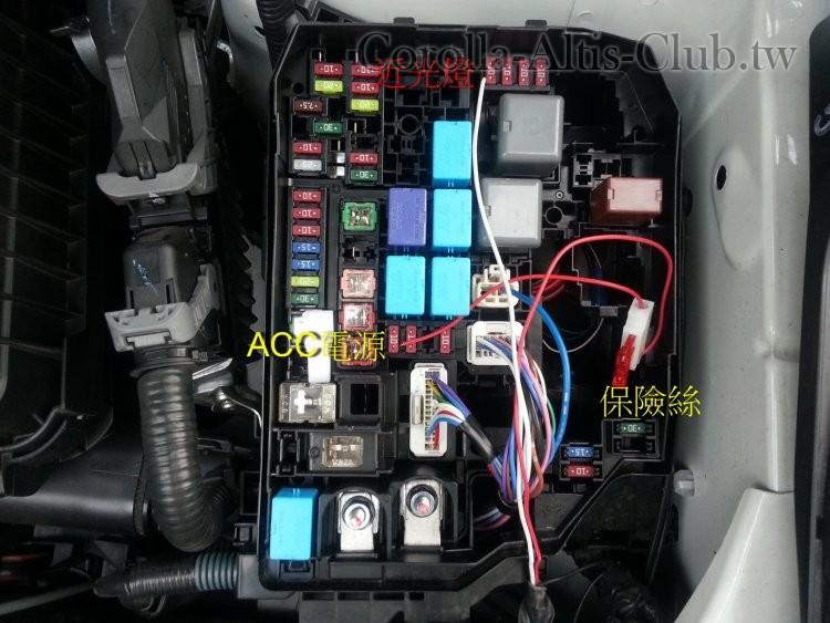

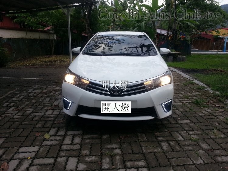

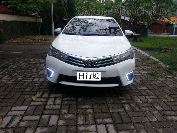

看了 S6981大的淘寶網買的箭頭日行燈DIY後非常心動, 也去淘寶訂一對回來DIY,裝的時候沒有助手, 忘了拍照, 是裝好以後再拍的。零件及接線請參考原拍賣網站影片及說明。主機接3條線就完成了, 1紅線接ACC電源(開電後日行燈亮起來), 2白線接大燈(減光線), 3黑線搭鐵(自己找適合的搭鐵位置)

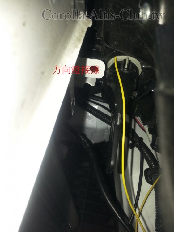

另外還有兩條黃線, 分別接左右方向燈並接。
方向燈接線注意事項:
兩邊的黃線原來都和日行燈束線包在一起, 黃線要從主機到日行燈那一束線中間破洞抽出來, 不然黃線不夠長,
將黃線卡入方向燈正極即可, 注意只能踫到燈泡的一個電極, 若踫到兩個電極, 即一開電, 保險絲會立刻燒掉(這是常識, 若連這個也不清楚, 不建議DIY),
方向燈的兩極一邊正電, 一邊負電, 要接正電那邊, 可以先用數位電錶bibi檔量看看, 哪一邊和搭鐵是一樣的, 就會叫, 也就是負極; 另一邊不會叫的就是正極(因為還未送電, 所以量不到正電, 不建議送電量測, 一不小心探針碰到電兩個電極,會短路, 保險絲立刻燒掉)

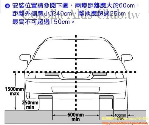

有人會擔心加裝日行燈後驗車會不會過, 其實交通法規早就規範了日行燈的安裝位置、顏色, 只要符合交通法規規定的安裝位置及顏色, 就沒問題, 若遇到驗車人員刁難, 就可搬出法規與其說明:
http://motclaw.motc.gov.tw/ShowMaster.aspx?LawID=E0153030(在法規中叫做[晝行燈])
03-3 車輛燈光與標誌檢驗規定:自一0二年一月一日起實施.doc
03-4 車輛燈光與標誌檢驗規定:自一0六年一月一日起實施.doc

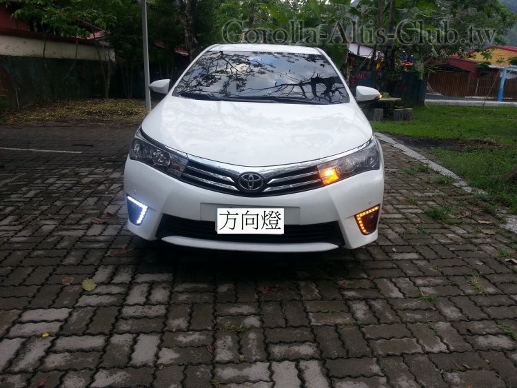

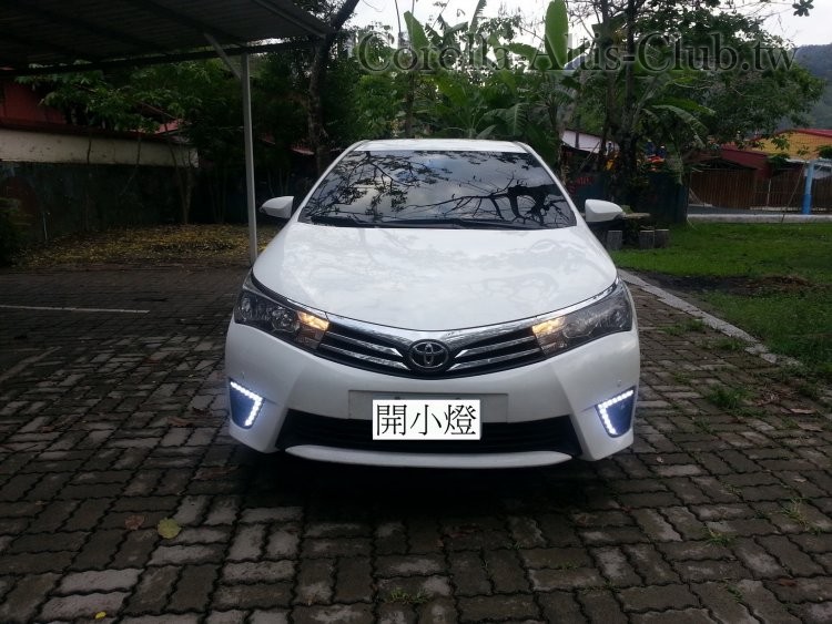

正確,
平常高亮, 白天看起來還好, 不會刺眼,
開大燈以後減光,
打方向燈時, 對應的日行燈變黃光,

若你買的是白光轉向黃光的那一款,
日行燈本身就有坎入白燈和黃燈,
只是把黃燈的電源並接到方向燈的正極即可, 左右各一條,
原來方向燈泡還是依原來的方式發光, 不必換
