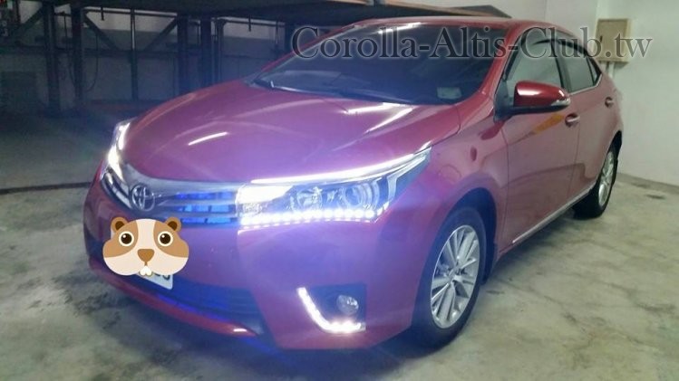

像阿飛自己DIY裝的水箱罩前藍色LED燈條是否就您想看的那一種! 11037345_788004194629937_9208283564807370854_n.jpg

 樓主| 發表於 2015-6-6 00:29 | 顯示全部樓層
林單飛 發表於 2015-6-5 23:06
阿飛哥的燈眉是我想要的!哪裝?價格及堪用程度如何?

發表於 2015-6-6 05:57 | 顯示全部樓層
那個是第三代淚眼,在「焦點光電」安裝的,費用好像是4500元!
發表於 2015-6-6 06:11 | 顯示全部樓層
shigajing 發表於 2015-6-6 00:29
是阿飛自己DIY安裝的,材料是在「三重魚眼大王」買的,72晶雙排LED燈條,一條好像59元,二條串接,有做防水措施,就是LED燈條兩端接線端點上保麗龍膠,再包覆熱縮套管封死,燈條背膠再多一層3M厚一點的雙面泡膠,粘貼在水箱前面的鋼鐵後面(就是水箱正前方的那隻橫桿),LED燈條面對水箱,雨水被鋼鐵遮擋住,所以不會被水噴到,就不會有進水之虞!安裝近半年來,使用良好!
