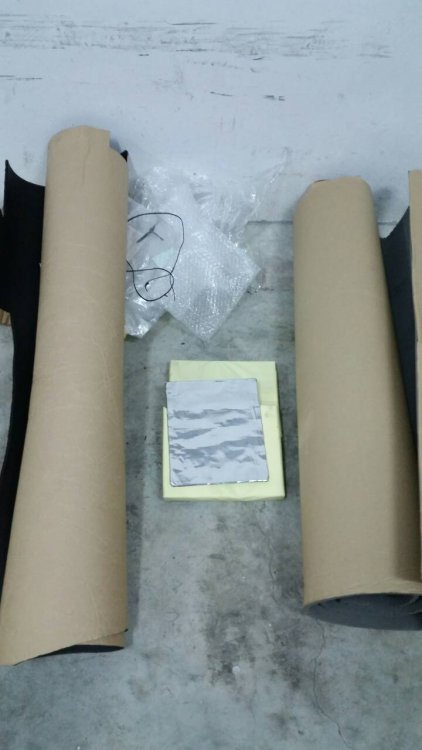

一、所需材料:(圖01 01.jpg
        制震墊:20cm*25cm35片,每片33元。
        隔音棉:5mm100cm*150cm2張,每張250

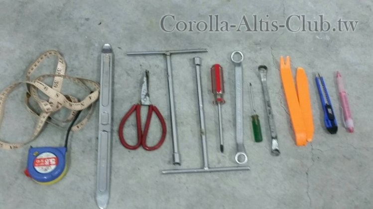

   二、使用工具:(圖02 02.jpg
      大圓梅花雙頭板手1714
      中圓梅花雙頭板手1210
      大型鐵製拆胎器塑膠拆飾板器
      大十字螺絲起子
      小一字螺絲起子
      中型剪刀
      大鐵尺
      布尺
      筆

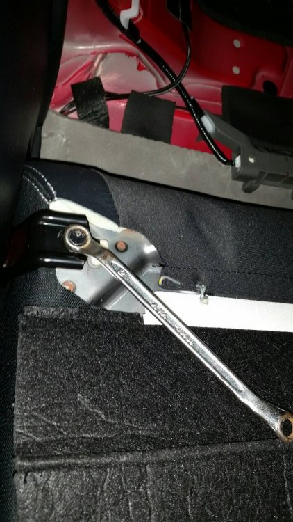

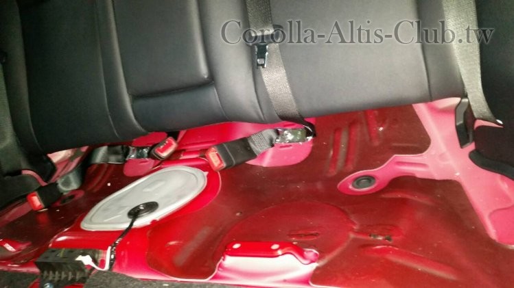

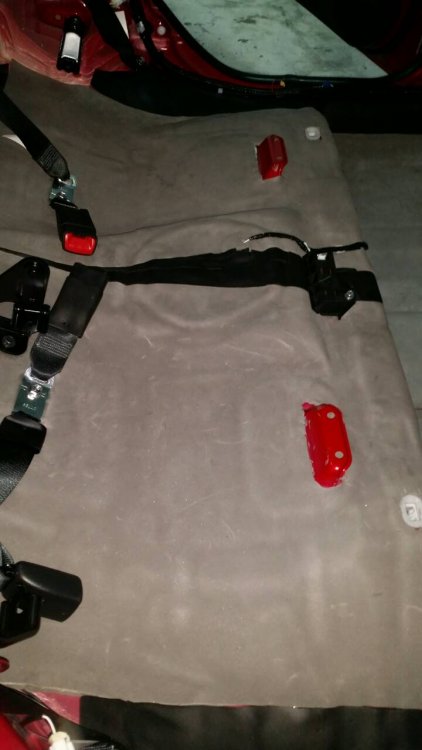

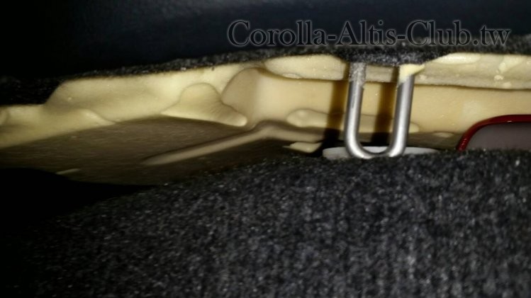

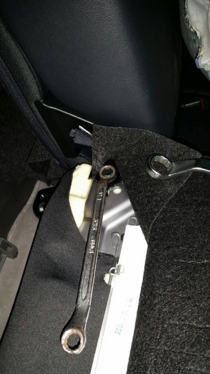

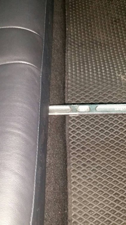

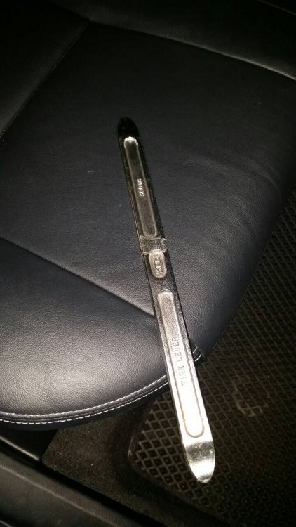

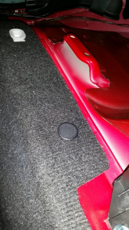

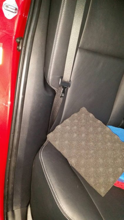

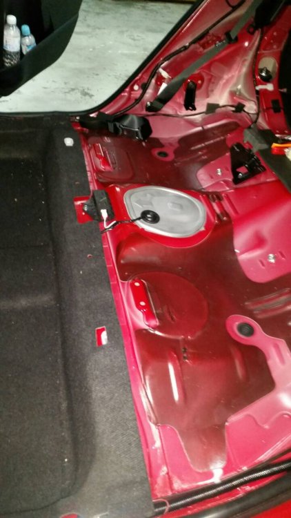

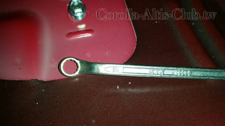

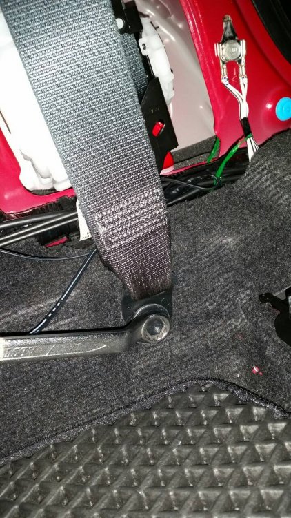

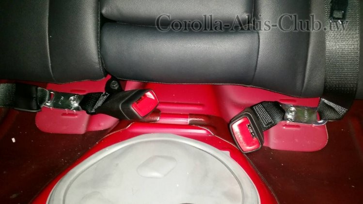

2.從後方乘客座椅動手拆,長條型座椅,完全沒有用螺絲上鎖,整個長型座椅只有三個鐵製「插捎」,一個插捎,在中間靠近椅背下方,另二個就在座椅前緣靠近兩端處,各有一個插捎,用大型鐵製拆胎器如(圖03 03.jpg 04.jpg 04-1.jpg 0404-1),往上方用力掰一下座椅就可翹開了(圖05 05.jpg 是拿掉座椅的板金,還好沒有生銹。要拆  除安全帶扣環(圖05-1 05-1.jpg ,用12號梅花板手(圖05-2 05-2.jpg 拆除螺絲,扣環拆除後如(圖05-3 05-3.jpg 。拆除6/4分離椅背,椅背要先放倒,再把椅背連接在後行李箱扭力扣的布織布拆卸,掀開布織布,椅背靠近左、右兩邊,各有鎖一顆螺絲,用板手將這二顆螺絲拆了(圖0606-1 06.jpg 06-1.jpg ,椅背就可拿下來,這時兩邊靠近輪拱的 C 柱下方飾板就可以輕鬆拆了。

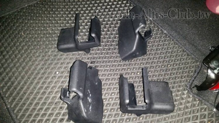

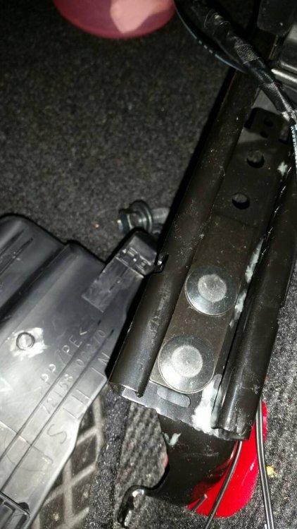

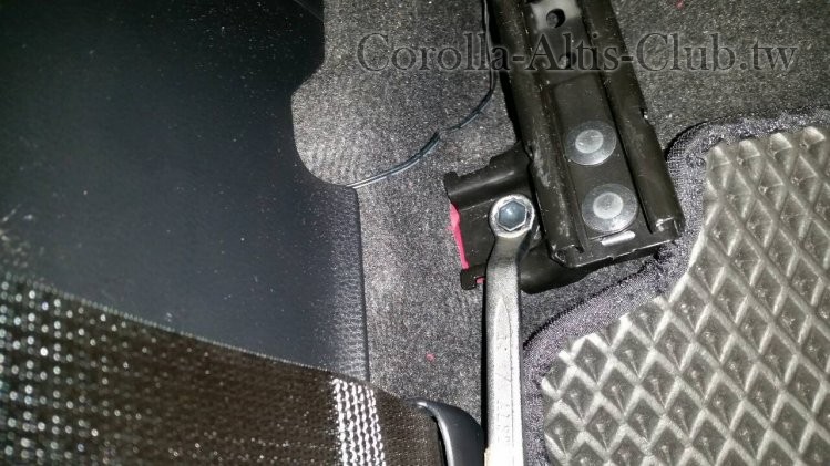

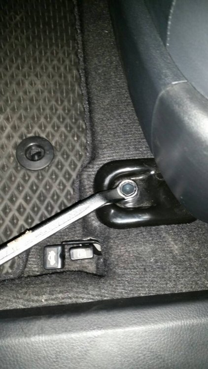

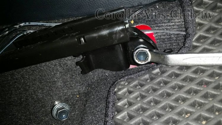

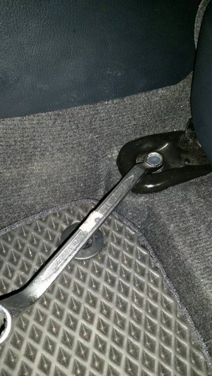

3.拆除駕駛座椅(電動椅),前面椅腳有二顆螺絲如(圖06-206-3 06-2.jpg 06-3.jpg ,後面椅腳有二個塑膠保護套(圖06-606-7),沒鎖螺絲, 06-6.jpg 06-7.jpg 卡榫卡住,要先把它(圖06-8 06-8.jpg 拿掉才看得到,裡面的螺絲,也是用12號板手圖(06-406-5 06-4.jpg 06-5.jpg ,全卸下四顆螺絲下來,椅子往後仰倒,把座椅底下的電動控制線移除,駕駛座電動椅就可小心的搬下來了。

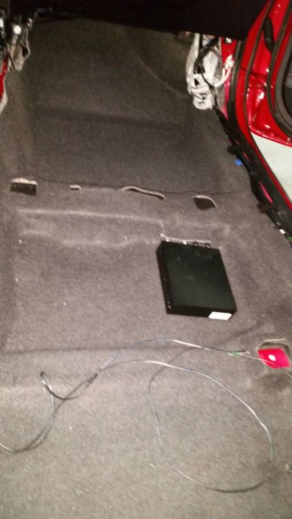

4.副駕駛座椅拆法和駕駛座椅一樣,不同的是,座椅下方有個黑盒子,好像是數位電視盒,有四組線材,小心的拔除。

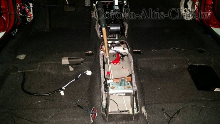

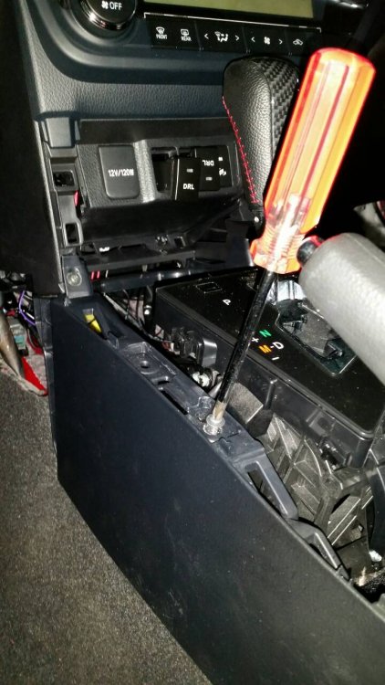

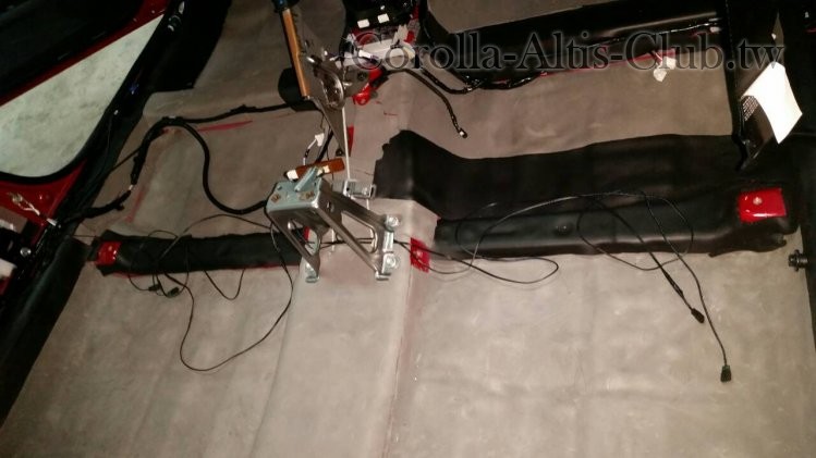

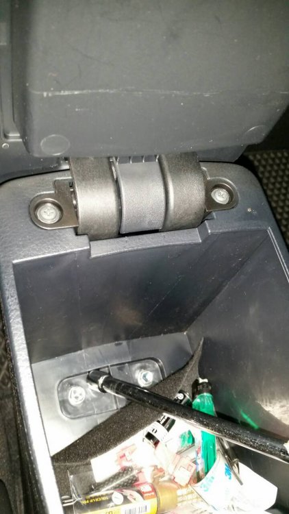

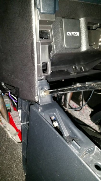

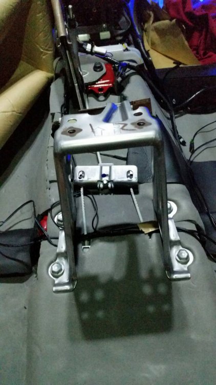

6.排擋、手煞車基座,先從置物杯下手,都是卡榫很好拆,下方有夜間LED燈照明線組拔除。中間的置物箱底部有二顆螺絲(圖08 08.jpg ,卸下它。排擋飾板,用飾板專用器或是小一字起子,輕輕一翹就開了。手煞車基座板連到前面,也是卡榫,小心翹就開了。這樣就看到裡面的組件和固定的螺絲有四顆如(圖08-108-2 08-1.jpg 08-2.jpg 用中、大十字起子拆除。前方小小置物盒,也是用卡榫卡上去,用手掰一下,就整個拿起來,這時整個排擋、手煞車塑膠基座就可以移除了,要小心的往後慢慢的抽離,注意此時的檔位最好放在N檔,比較不會卡到檔頭,完全拆除地上物後的地毯(圖07-6 07-6.jpg

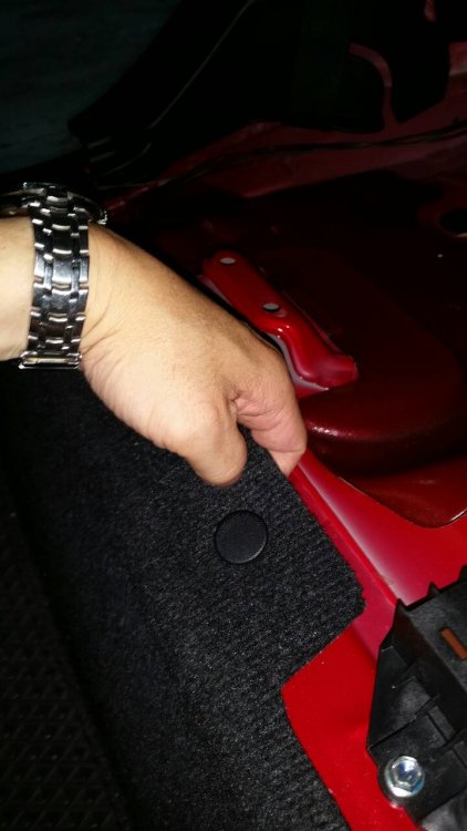

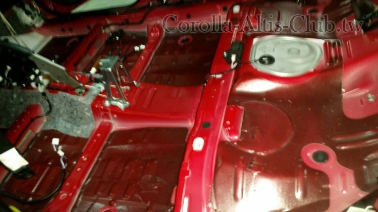

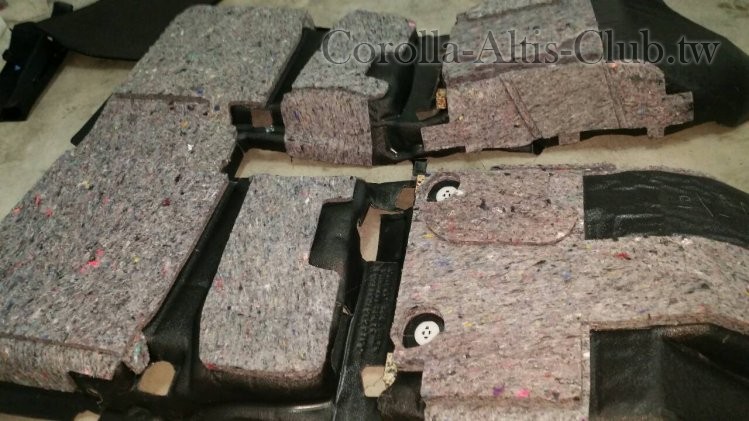

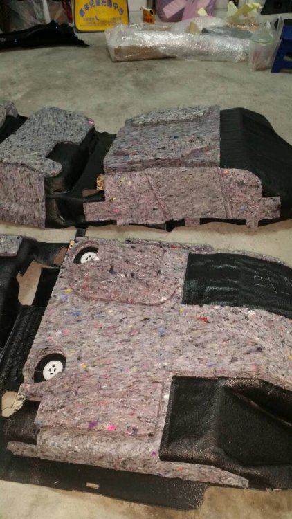

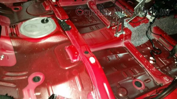

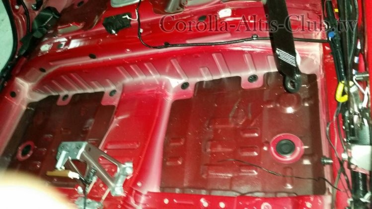

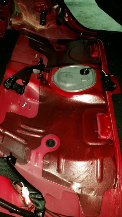

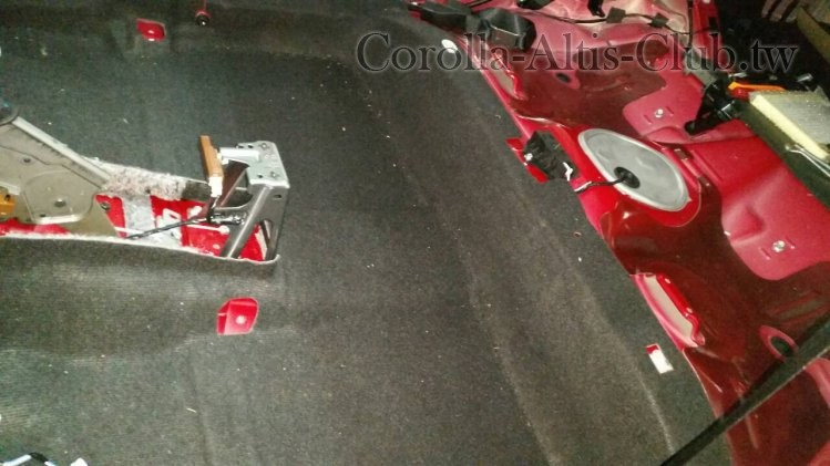

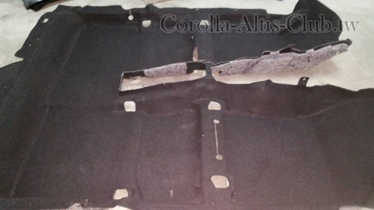

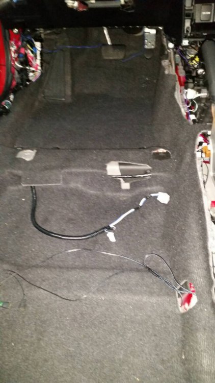

7.移除地毯:地毯是一整張的,要先小心拆除固定物,阿飛是從後面往前方逐一拆,這兒有二個塑膠扣,小心拆了它07-207-307-47-5 07-2.jpg 07-3.jpg 07-4.jpg 07-5.jpg 。靠近兩邊車門邊邊的地毯,要小心的拆,都是地毯挖孔卡進倒鉤,勿把孔位給弄破了。駕駛座椅下有個塑膠扣,小心拔除,要注意的地方,是在駕駛座左下角的油箱蓋、後箱開關小把手扣環的位子,小心的先把地毯往前推,不太好推就是,因為地毯到頂了,還是要硬擠一下,才有辦法脫離那二根小拉桿。這時人手最好有二個人,一人抬一邊往上慢慢拉,這裡要注意的是,因地毯是凹凸不平的 進腳踏板、座位之間的,故勢必要慢慢拉上去,使其脫離卡溝,千萬別硬拉牽扯,不然地毯可是會破的,再把整張地毯由後行李箱抽出去。原廠的地毯是這個樣子正面(圖09 09.jpg ,地毯的下方反面,原以為空空如也,想不到的是,原廠還蠻大方的,貼了面積不小的厚雜花棉不打緊,還貼了雙層,卡溝前緣還貼有幾塊硬一點的雜花棉。(圖09-109-209-3 09-1.jpg 09-2.jpg 09-3.jpg 。底盤地板清空的樣子,還不錯看,可喜的是沒有生銹(圖1010-110-2 10.jpg 10-1.jpg 10-2.jpg

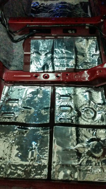

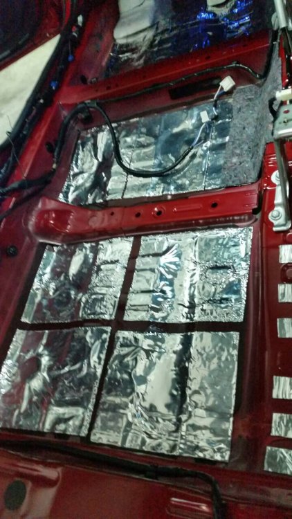

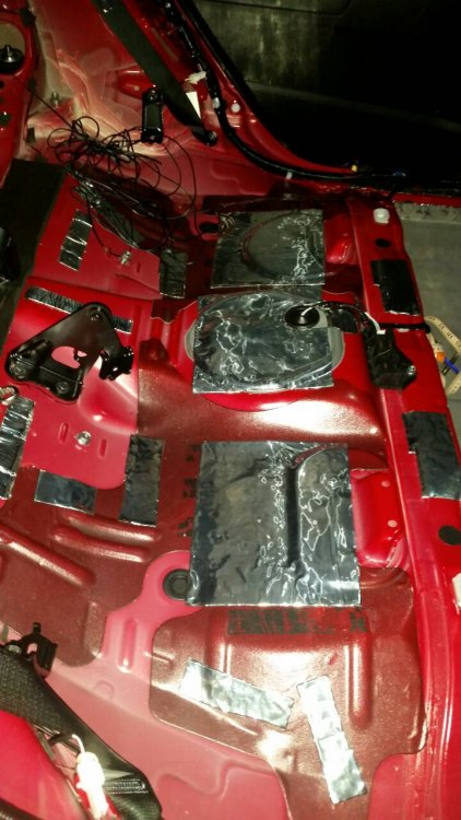

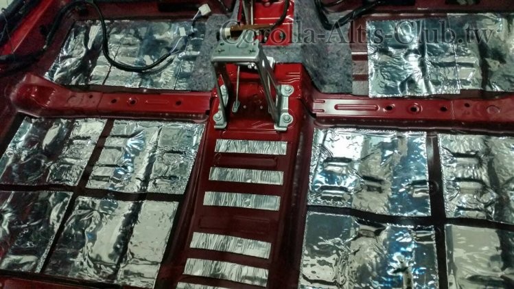

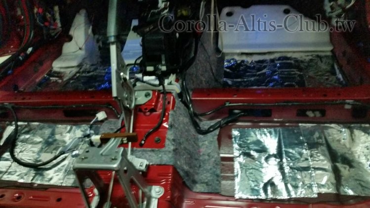

8.貼制震墊圖(圖1111-1 11-211-3 11.jpg 11-1.jpg 11-2.jpg 11-3.jpg ,後座椅底下油箱共振點較少,還是有局部重點的貼制震墊(圖11-4 11-4.jpg

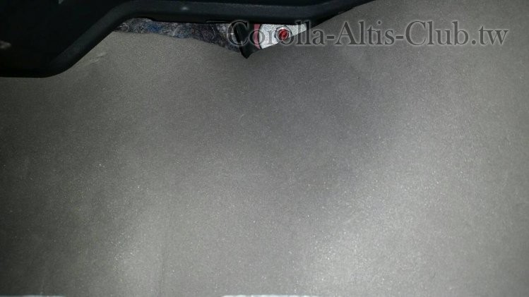

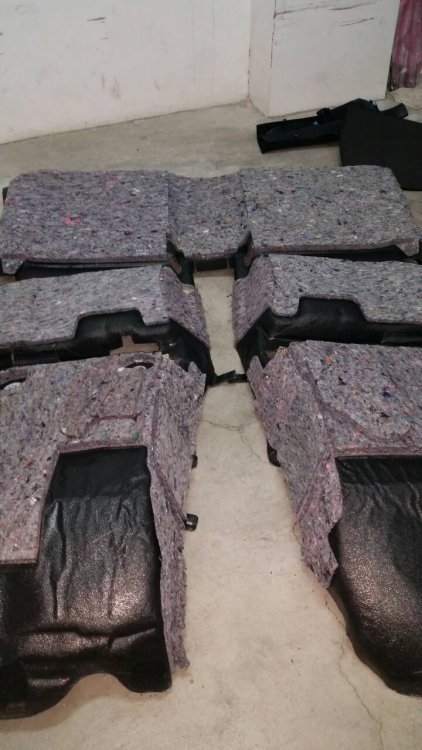

9.貼隔音棉:前方腳踏墊靠近防火牆處,原廠也是貼滿雜花棉,故只好貼滿5mm隔音棉(圖1212-112-      212-5 12.jpg 12-1.jpg 12-2.jpg ,其餘的地方,只要看得到的地方全都貼滿隔音棉.就連置物箱固定架都拆下來貼好隔音棉後再鎖回去 (圖12-312-4、) 12-4.jpg 12-3.jpg 。要注意的是,預留孔、螺絲孔、扭力孔、線組先拉出孔位,都要事先留好、挖好喔!免得組裝時碰到麻煩咧,(12-612-712-812-9)地毯歸位情形圖

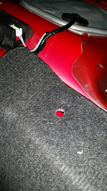

10.地毯歸位:整個空間,前、後、左和右,都因貼了2mm制震墊+5mm隔音棉的關係,空間縮小近1.5公分,放   回地毯於車底時,會相對的緊密異常的。要先把那一根「小拉桿」,卡進原來的孔位喔!別忘了。故在卡溝處的硬雜花棉,卡的超緊,只好請出了「橡必鎚」在邊拉、邊塞和邊敲之下,硬是把地毯給敲回原位,其他的地方,只要用力的塞回去,大多沒問題。在裝回地毯的感覺,只能是說:「超緊的」,還好只是加貼7mm的東西而已,隔音棉如超過5mm的,就很難裝回地毯!

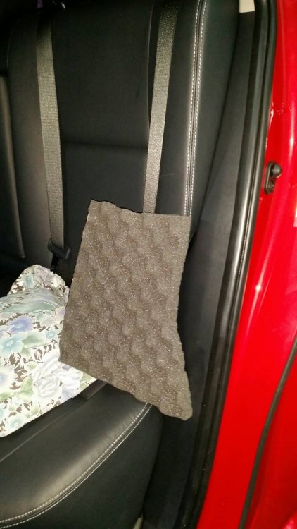

11.所有物件裝回原位,看似容易,卻也搞了半天,才組裝完畢。後方座椅靠近輪拱的地方,裡面塞滿了四公分厚的波浪隔音棉(圖1313-1 13-1.jpg 13.jpg ,短短的幾行字,光組裝因要貼隔音棉、制震墊而拆下來的物件,這部分足足花了四個小時才組裝完成。
