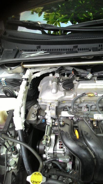

引擎室內冷氣管裸露在高熱的引擎室內,理論上嚴重影響冷氣效能。
在網路上找到陶瓷纖維的隔熱帶進行包覆。
使用後心得:
1.左手放在方向盤上吹一陣子會有凍的感覺
2.AC關閉後冷空氣吹得久一點,不會一下子就吹悶風,曾試過五分鐘後還是涼風。
3.停車出去吃飯回來,打開吹的風還是涼的。
附上相片,端午節中午實在夠熱,還有手太大、空間不夠,再加上技術差包得有點醜,不過效果還是有出來。
重點是上面那支"冷"管,材料有剩就連出口的"熱"管都一起包了,雖然叫熱管其實不是會發熱的管,而是冷煤被利用過後回流壓縮機的管。

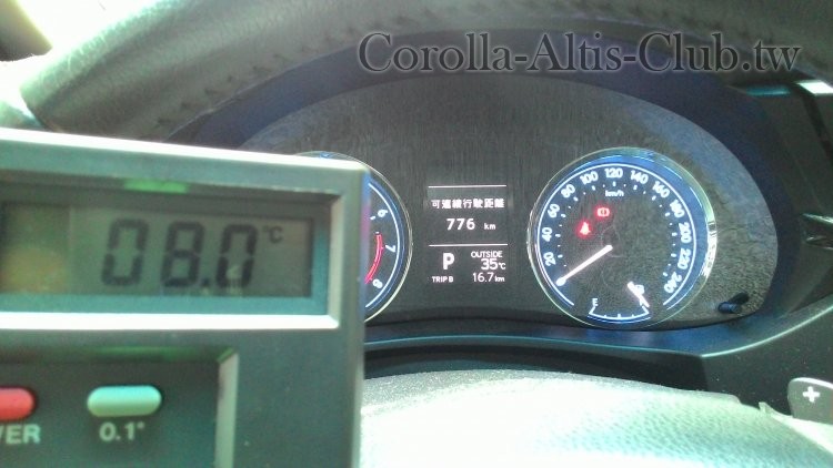

1.測得中間左邊出風口最低溫8℃,實際上曾下探到7.8℃
測到低溫8℃,實際上最低7.8℃
測到低溫8℃,實際上最低7.8℃

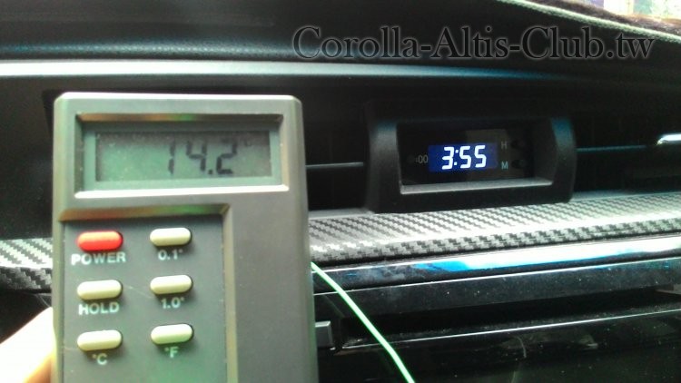

2-1.熄火後,開送風測試,約1分鐘14.2℃
熄火後開送風1分鐘 ,14.2℃
熄火後開送風1分鐘 ,14.2℃

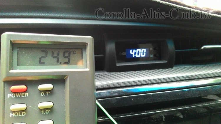

2-2.熄火後,開送風測試,約6分鐘24.9℃
熄火後開送風約6分鐘,24.9℃
熄火後開送風約6分鐘,24.9℃

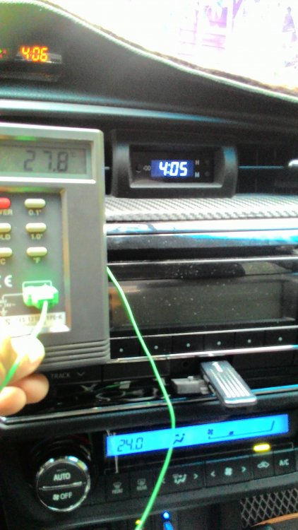

2-4.熄火後,開送風測試,約11分鐘後27.8℃
熄火開送風約11分鐘,27.8℃
熄火開送風約11分鐘,27.8℃
