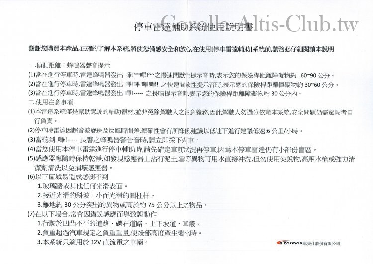

1.座椅頭枕前傾可加個骨頭枕改善
2.說明書上寫60-90cm慢速間歇性逼聲、30-60cm快速間歇性逼聲、30cm以內長逼聲,實際上還是自己測試一下比較準。

發表於 2015-7-14 14:27 | 顯示全部樓層
提供說明書給你參考

感謝大家的解說~ 今天試了一下跟車 (塞車) 距離約 60 ~ 90cm , 可是前置雷達沒有任何長/短警示(嗶) 聲 .
這是兩側雷達裝置的角度問題嗎 ?? 我確定開關是有開的 , 排檔也在 " D " 檔 .

找ㄧ面牆試看看就知道幾公分會開始叫了。

昨夜試了一下前置雷達- 幾乎手掌貼於兩側(感應器) 才會警示 , 10 公分左右 , 周末將安排回原廠做檢查 .
