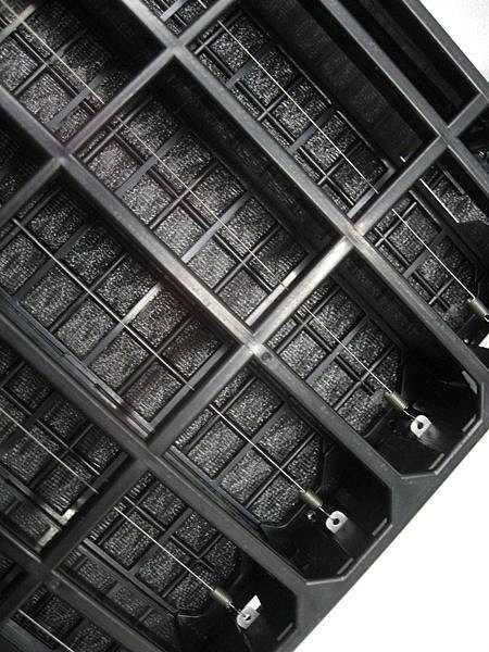

原由:想請教更換冷氣濾網與健康車室殺菌除味系統的問題
因為加裝了健康車室殺菌除味系統,所以不用再多花錢去買冷氣濾蕊,
這玩意號稱可重覆使用,利用靜電原理除臭除塵,效果也的確不錯。
雖然我在每周一次的DIY洗車打臘時總會把它的濾網拿出來用噴槍噴一噴,
不過我還是對其效果抱著存疑。

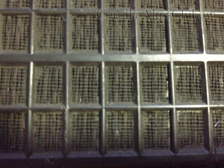

看,濾網每周都有清,可是還是能看到上頭有卡灰塵 ,
濾網近拍
濾網近拍

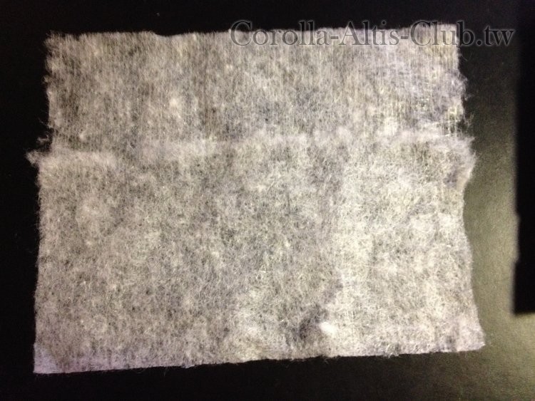

有鑑於此,買了3M的靜電空氣濾網,順便把家裡的冷氣濾網也換掉,
3M靜電空氣濾網
3M靜電空氣濾網
接下來就是動手DIY時間了,
3M靜電空氣濾網
3M靜電空氣濾網

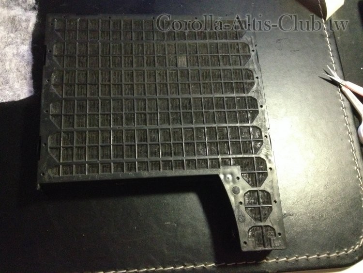

健康車室殺菌系統濾網
健康車室殺菌系統濾網
黏貼3M靜電空氣濾網的成品
黏貼3M靜電空氣濾網的成品
裝回去的成品,嗯…還滿合的。
感想心得:
1.3M的濾網因為有靜電十字網,所以不好用刀片或大剪刀裁,最後我是用美容用小利剪刀慢慢剪的。
2.在裁剪3M濾網時要慢慢剪,注意上頭的棉絮很容易散開。
3.3M濾網附有雙面膠,我個人因為怕貼不緊,所以上下左右各貼了兩片雙面膠 ,共八片。4.本來是想兩面都黏貼濾網的,不過另一面實在是不好裝(上頭都有通電用線擋著),無奈只好只裝一面。
5.在裝回車上前,我有特意拿噴槍再噴過,目的是將多餘的棉絮吹掉
6.本來擔心在開啟空調時,3M濾網的棉絮會從冷氣口出來,不過開了兩天的實驗結果,目前無感。
7.空調溫度感覺沒有差異(肉體感覺,手邊沒有工具可測。)
8.效果...,沒什麼感覺,跟平常一樣。(肉體感覺,手邊沒有工具可測。)
9.裝了3M的濾網不代表就不用再用噴槍清潔了,畢竟只裝了一面。
10.感覺是多此一舉...=_=
風險:
不曉得棉絮會不會掉到冷氣管或是壓縮機。
以上,僅供參考。

 樓主| 發表於 2015-9-16 18:02 | 顯示全部樓層

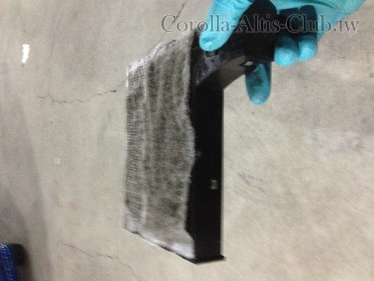

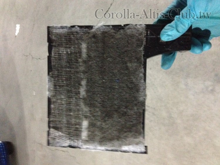

這是DIY濾網後的一個月成果,
結果有點恐佈,
以後還是固定更換比較好。
正面
正面
側面
側面
背面
背面

 樓主| 發表於 2015-10-8 18:09 | 顯示全部樓層
本帖最後由 aries 於 2015-10-8 18:20 編輯
小阿不拉 發表於 2015-10-8 17:57
我的車也有裝健康車室殺菌除味系統~~~今天去保養 接待說要我換濾網價錢大概5.600~~~我沒給他換
後來保養好 ...
5600元?我查到的是料3500元,不過是不知道原廠一組料含工多少啦,5600也未免太貴了...
你可能要先問清楚,到底是換新一套的健康車室殺菌除味系統還是換成一般的冷氣過濾裝置,
我在購車時業務是跟我說,健康車室殺菌除味系統除非故障,只要記得用噴槍固定清潔(絕對不能用水沖,會破壞靜電線組),不然可以永久不用更換,
不過我猜他大概也不知道才一個月就能髒成這樣,
就我個人的建議的話,其實還是一個月diy一次濾網上去比較心安。
