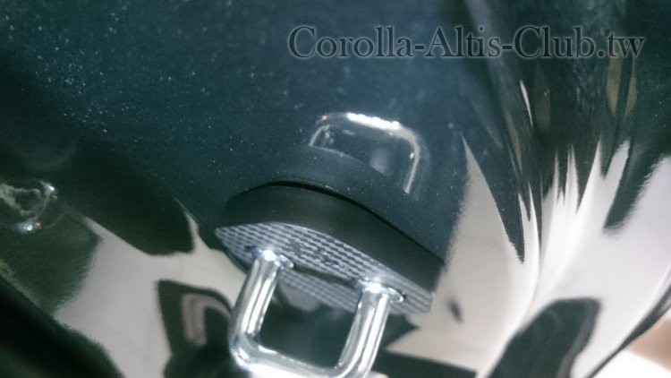

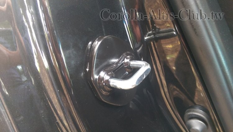

請問有人裝過門扣鎖蓋與限位器蓋嗎?Yx上有八件組的金屬製門扣鎖蓋及限位器蓋組合價...
金屬製門扣鎖蓋有黑銀兩色,各位認為哪種好看?
請問會建議安裝嗎?謝謝
8/18補上裝黑色式樣的圖,覺得不錯看喔

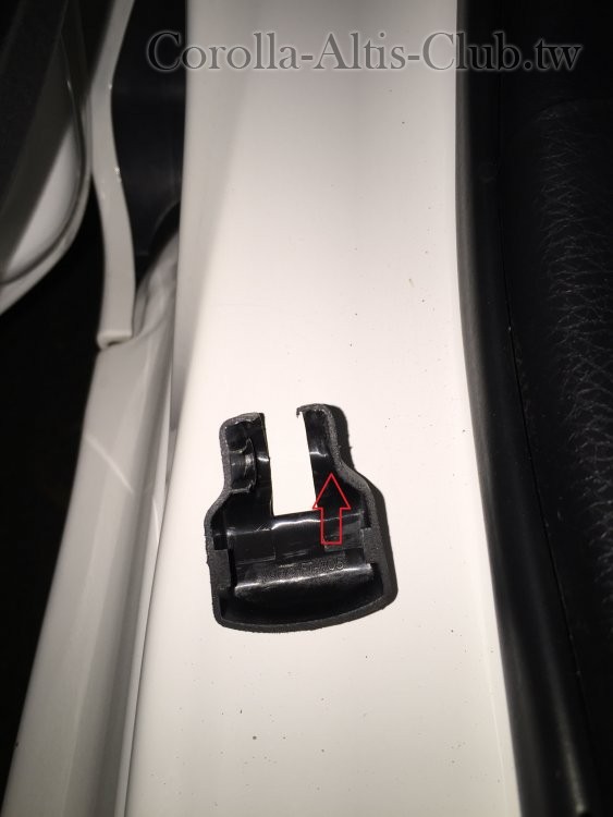

由於網路上門限器蓋是通用型,所以安裝在前門的必須做些小修改,因為前門(門限器固定鉚釘下方較大)
只需用刀片將門限蓋內下方固定位置刮除即可(上方要留,須注意)即可緊固不會撐開
鉚釘下方較大
鉚釘下方較大
門限蓋內下方固定位置刮除
門限蓋內下方固定位置刮除

限味器保護蓋我有裝,可是不知道為什麼
我後面兩個都正常,前面兩個裝上一陣子後會被撐開
然後整個形變就蓋不住而掉落了!
索性不裝前面,只剩裝後面的~

發表於 2015-8-14 18:15 | 顯示全部樓層
黑色可配各種車款,建議買黑色!當然,如果你的車是銀色,那就買銀色好了!

感謝分享~~
