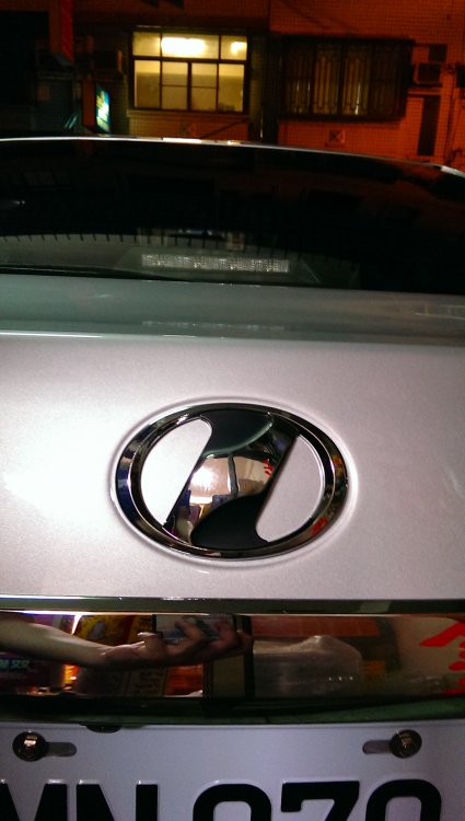

版上車友大大太強大了...
只敢DIY一些小物
請觀賞~

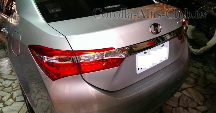

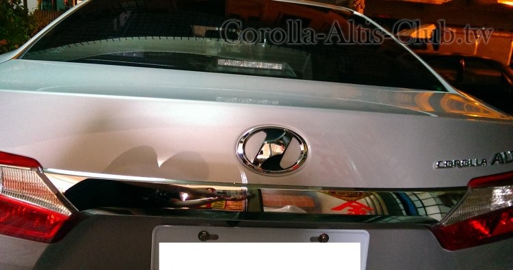

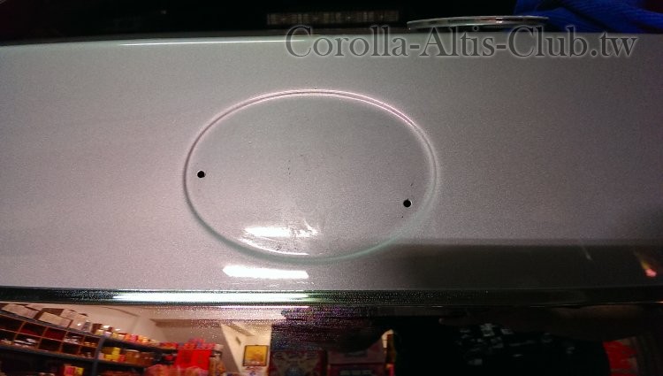

拔後車標很簡單...困難的是要把這些膠給弄掉...
滿意滿意~

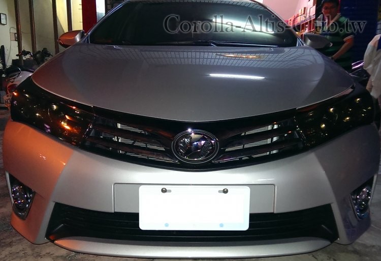

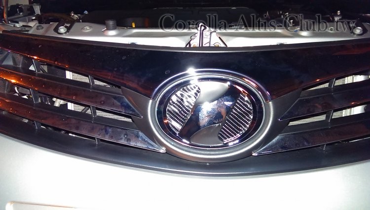

前車標簡單多了~
貼得有點醜...不過不會反光就好!!!
謝謝觀賞~~

酷喔!不過大大請問前車標怎麼拆的@@水箱罩不會拆一.一
83
1040
1040
 樓主| 發表於 2015-10-9 20:56 | 顯示全部樓層
a22738114 發表於 2015-10-9 20:36
這個...版上有教學
引擎蓋掀起來之後,最前面那邊有一塊黑色長型的塑膠塊,用四個固定扣給扣住
用平面的起子把他勾起來之後,黑色長型塑膠塊拿起來
往內看就可以看到車標有3個固定扣
我是習慣左右先拔,最後再拔下面那個,下面那個蠻緊的,不太好拔~
