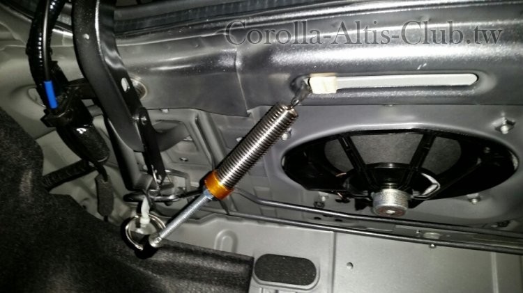

一支就夠了~
內側那一端彈起時會掉落,所以我改使用束帶,彈起時剛剛好,行李箱蓋不會因為彈簧太強而反彈,提供給你參考

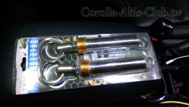

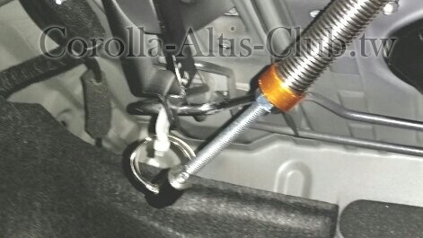

已從露天購買2支(關鍵字:自動升起器),預計星期六晚上到,到時再分享成果給各位車友^^
