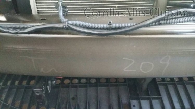

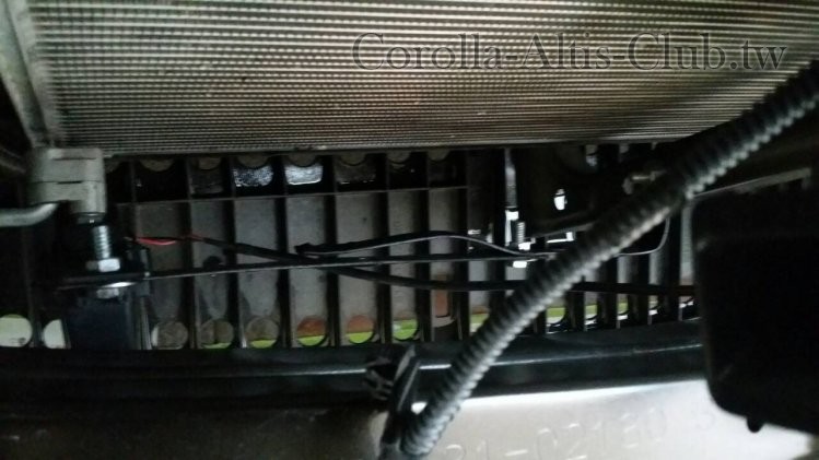

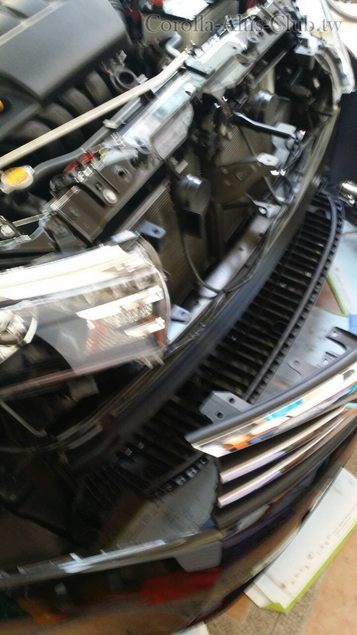

我上禮拜自己拆保桿要來裝, 左看右看就是覺得可鎖住的地方很少...
不好意思拍照時手抖的厲害, 傷眼了~

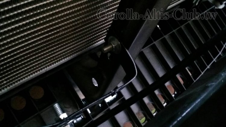

最後鎖在一個很莫名其妙的地方...
用洞洞鐵去互鎖延長支架, 鎖在最中間的槓槓

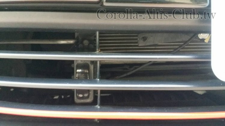

從正上方看下去是這樣, 洞洞鐵頗醜
裝好大概會藏在前內鐵的後面
保桿裝回去後, 從外面看是這樣
