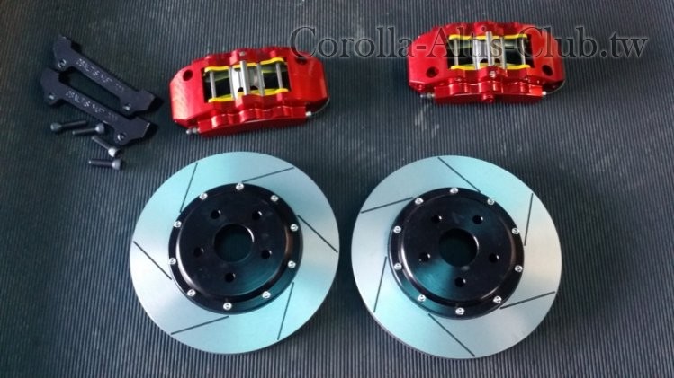

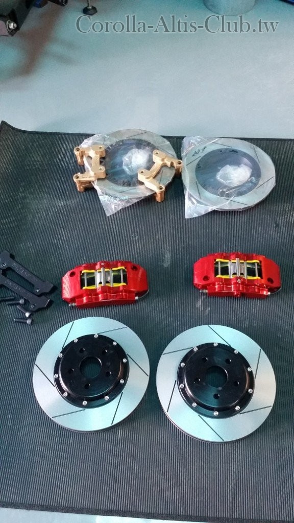

要安裝的商品一字排開

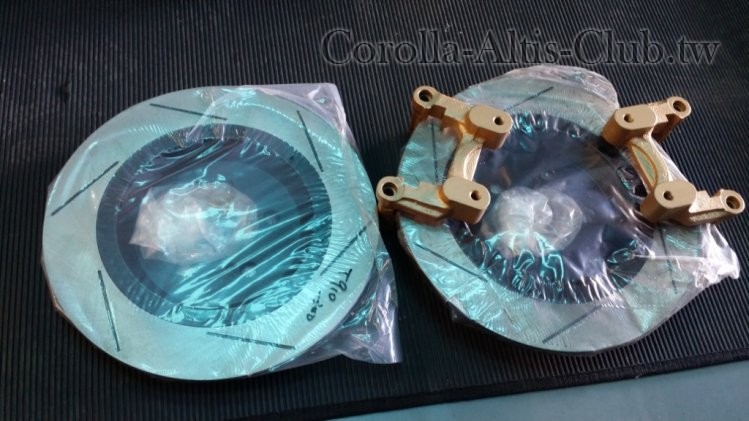

前中六活塞卡鉗+加大碟, 後加大碟+轉接座

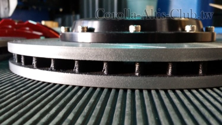

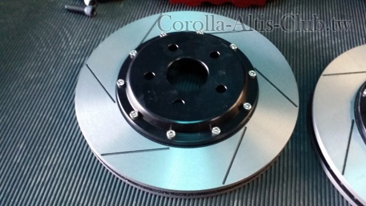

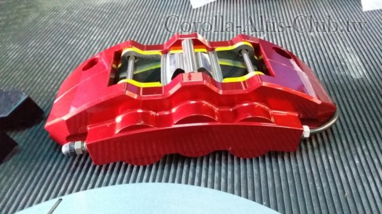

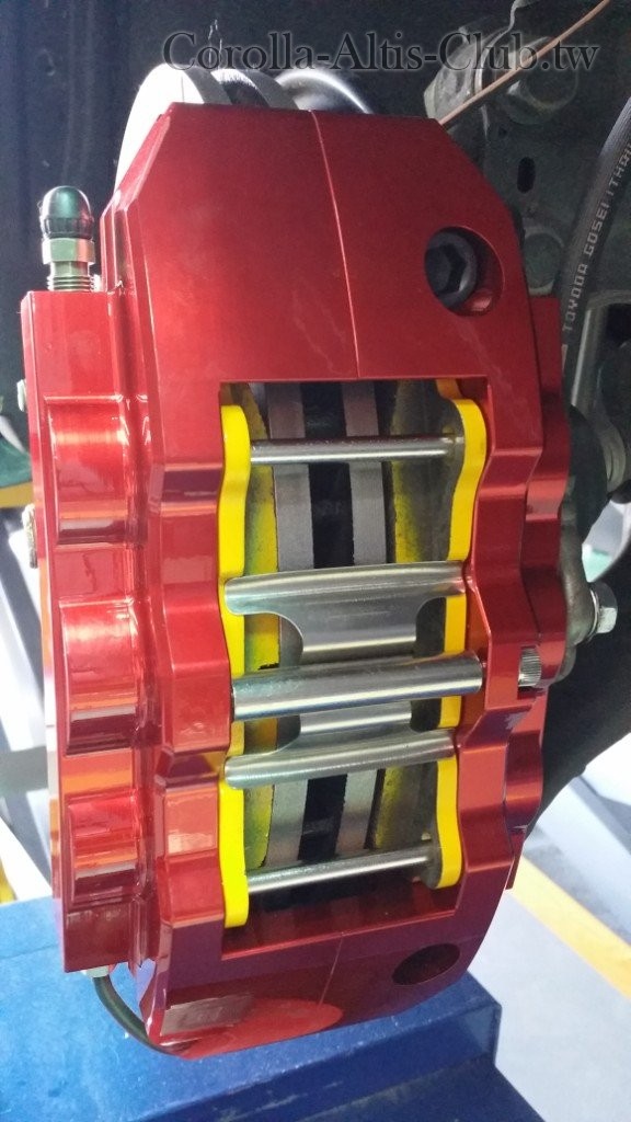

來細看一下各個零件

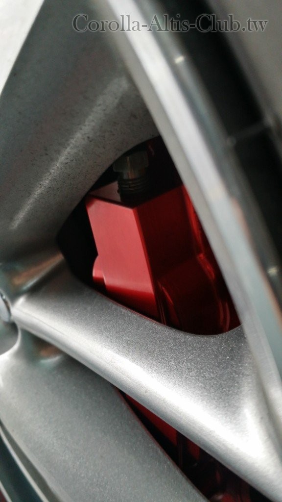

我選擇的是陽極紅處理, 外面有上耐酸鹼溶劑的金油層

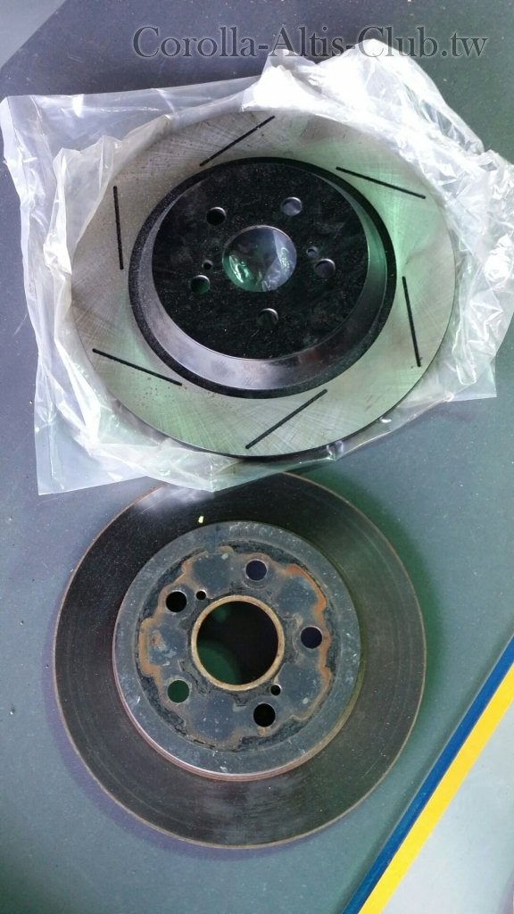

安裝的部分, 前面還算好安裝, 拆下原廠碟盤及卡鉗就能直上了

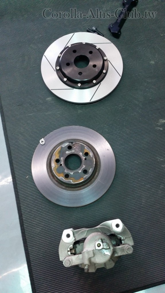

這是拆下的原廠卡鉗及碟盤, 還有要裝上的加大碟

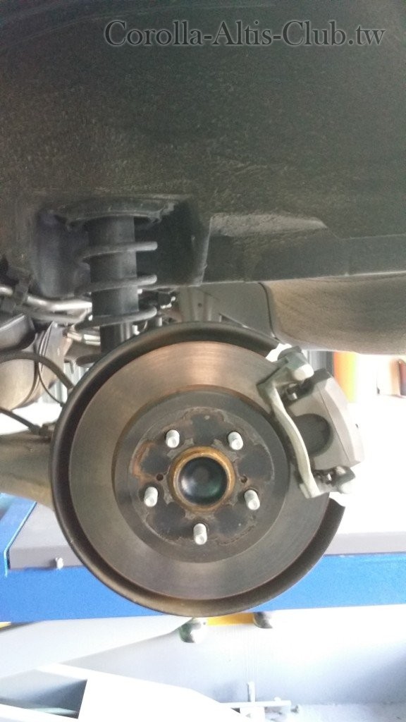

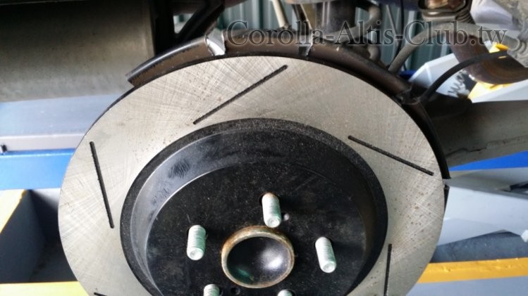

原碟盤後面有的擋板, 要鋸開才能放下加大碟
第一次看到這樣的情況我也嚇了一跳~~ 後來才發現這是正確的工法!
而安裝加大碟要用轉接座, 這樣才裝得上去~
原來的樣子
鋸開裝上加大碟的樣子
這邊裝好後, 就是要裝回輪框看看會不會磨到了!!

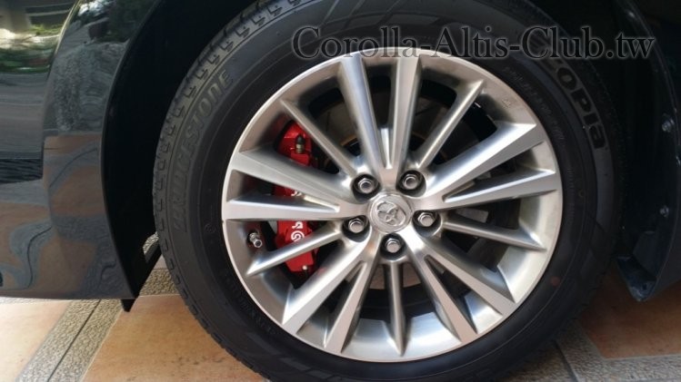

終於前後輪都順利裝上囉!

來看看整體的感覺吧~
後來虛榮心作祟... 請老闆貼上Brembo的貼紙...
跟我姐夫的S+兄弟車一起出遊!
