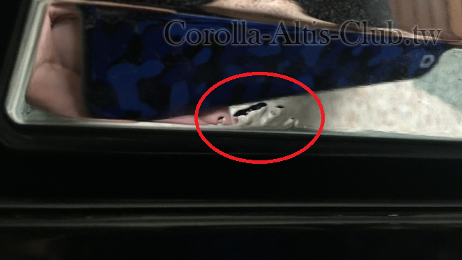

小弟今天洗車的時候。無意間發現鍍鉻飾條竟然有氣泡。用力推還會動。
之前的車開了五年也沒這問題。請問有人有過相同問題嗎
(下次換油想順便反應。可感覺拆掉重貼會黏不緊)
好無言⋯⋯⋯⋯

不用擔心, 他要貼就是一整片, 不會是只有表面一片. 申請保固換新看看吧.

我怕技師除舊的飾條殘膠隨便清清而已。到時候黏新的黏不緊。 囧

盯著他用去漬油清再貼

這個可以申請保固,小弟申請過了,車才一年四個門有三個門鍍鉻層起水泡,
回原廠二話不說,直接出保固。
小弟是請原廠四個門都拆掉,出保固三片新的+一片舊的,都由小弟帶回,不貼了。
出保固重點,請不要將請水泡的鍍鉻層弄破,不然可能會被說成是外力損傷喔~~

小弟車也一年多而已。該不會不是個案吧⋯⋯
明天檢查其他三個門看看。
下次回廠保養叫他拆下舊的。我自己黏新的好了

小弟是每週日都會自己洗車,所以有看到,當時的泡泡大約1mm直徑大小而已,
泡泡雖然小,但依小弟的經驗,不處理會越來越大,並且破掉,到時候一定不保固,
利用作保養時,請專員來看,馬上就出保固了~~
當時專員也有說,外觀都平滑無傷痕,泡泡也都沒錯,很容易確認是鍍層不佳,
如果泡泡有破的話,就有可能被算成外力(如石頭)損傷而無法保固了~~
小弟認為,這個絕對不是個案,只是因為不影響安全性,所以沒被大量踢爆出來~~
