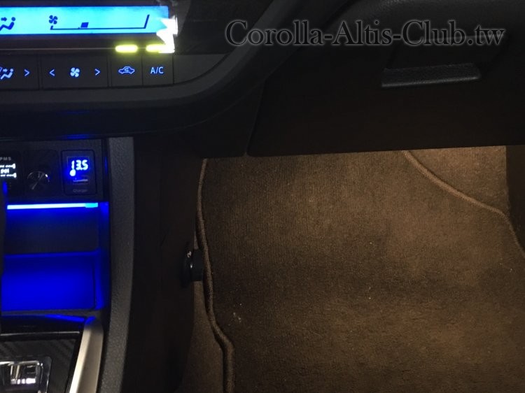

先分享成果照

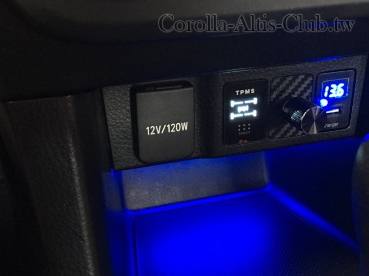

1.可調式置物盒氣氛燈(即加可變電阻)+含電壓顯示USB插槽
可調式氣氛燈+電壓顯示USB
可調式氣氛燈+電壓顯示USB

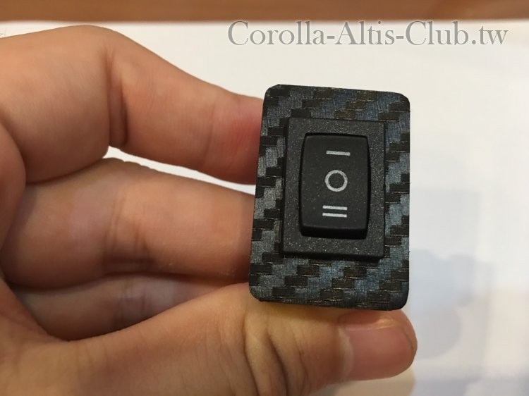

2.三段式開關(1.恆亮2.關3.同車門燈)+雙USB插槽
三段開關+雙USB座
三段開關+雙USB座

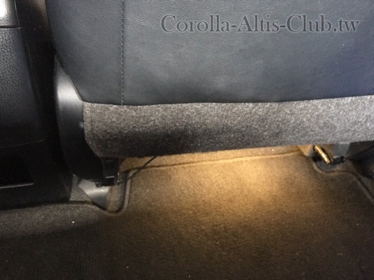

3.照地氣氛燈
照地氣氛燈效果
照地氣氛燈效果

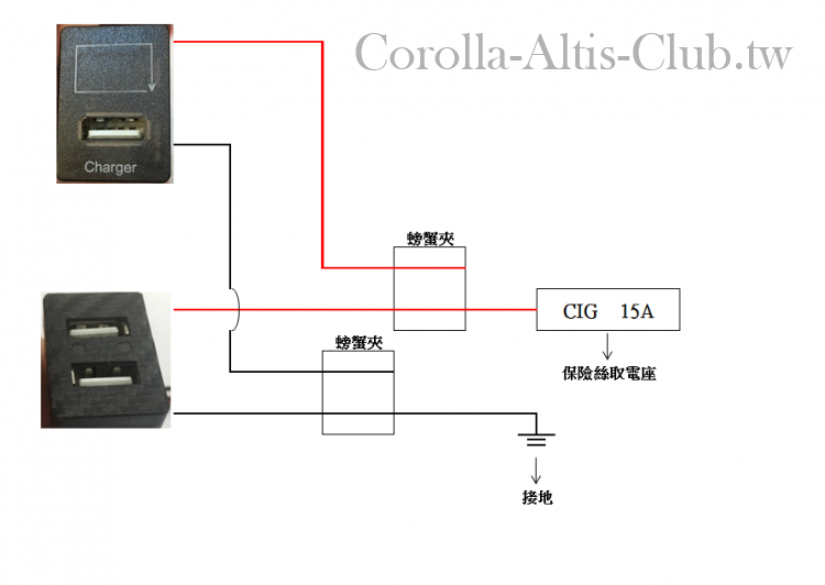

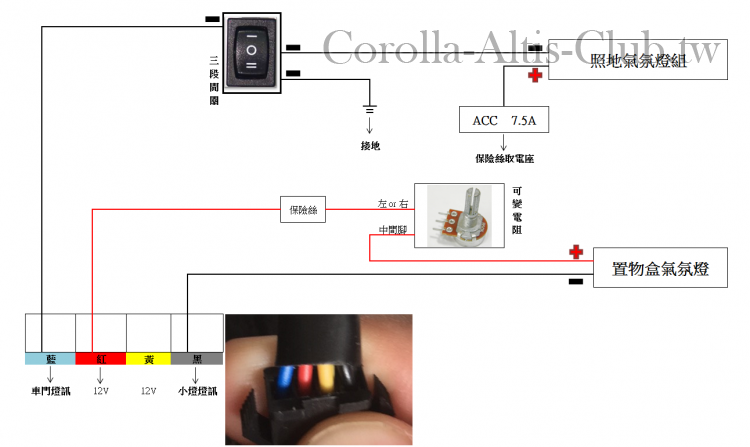

再來分享一下電路圖
1.氣氛燈線路圖

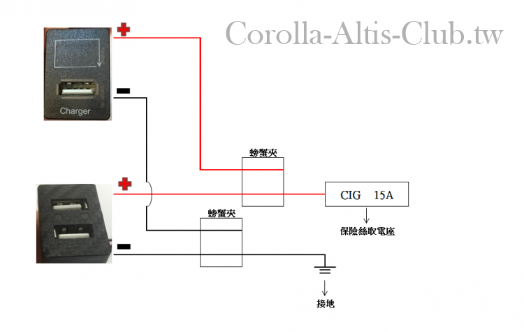

2.USB槽電路圖

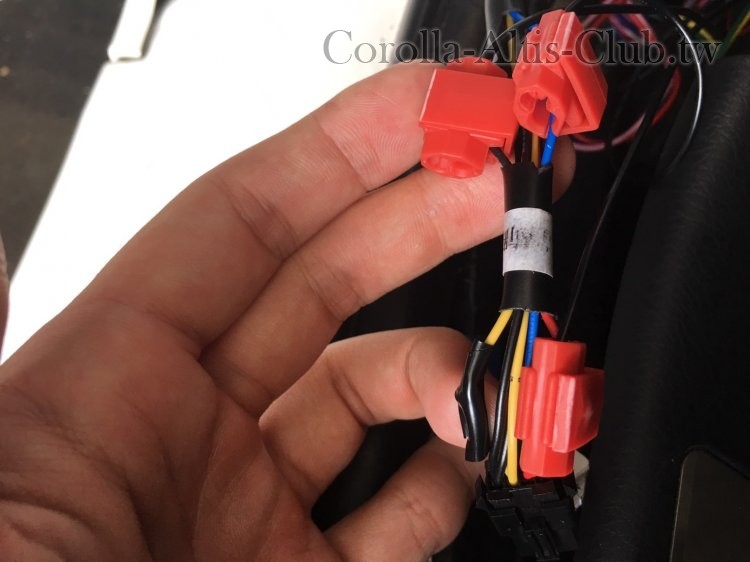

再來大致提醒一下電路圖的重點
因車內燈由負電連動導通,故燈訊源需接負電來控制燈亮時機(若有誤請指正)
一樣學a大從門檻燈插座拉負電源
藍線→車門燈訊
黑線→小燈燈訊
黃、紅線→用三用電表測應該同樣都是正電12V
以下為我用螃蟹夾取電圖
1.三段洛克開關切換室內照地燈部分
第一段( ─ )→即二三段(O、=)導通,以燈組來說正電吃 ACC7.5A,負電車門燈訊(藍線)恆亮
第二段( O )→即只通第二段導通,燈組無吃負電,所以無法亮燈;關閉
第三段( = )→即一二段(─、O)導通,以燈組來說正電吃 ACC7.5A,負電接地隨車門開燈亮
※第三段隨車門燈亮必須開小燈時才會亮,但其實白天也不需要照地,所以小弟也懶得再找原因了
         一開始都接正電再重工已經讓我筋疲力盡了
擴充槽挖孔後貼卡夢貼紙再裝入三段開關

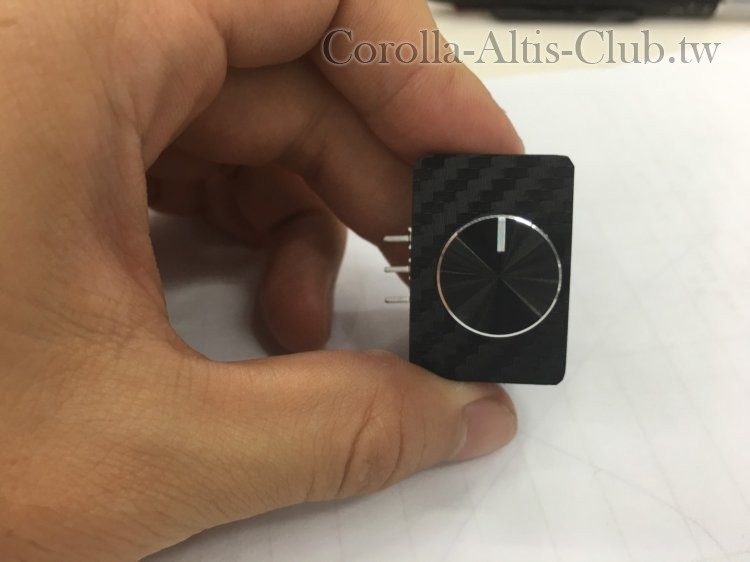

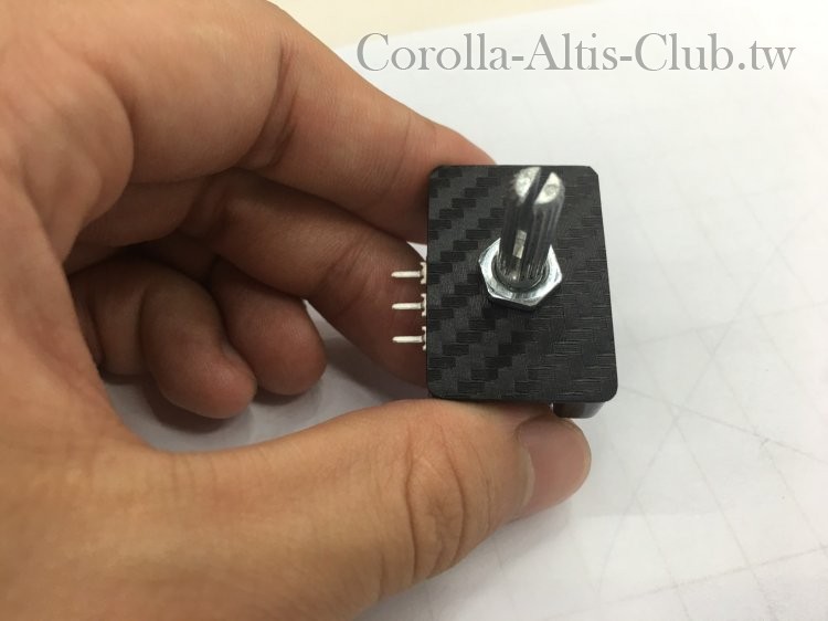

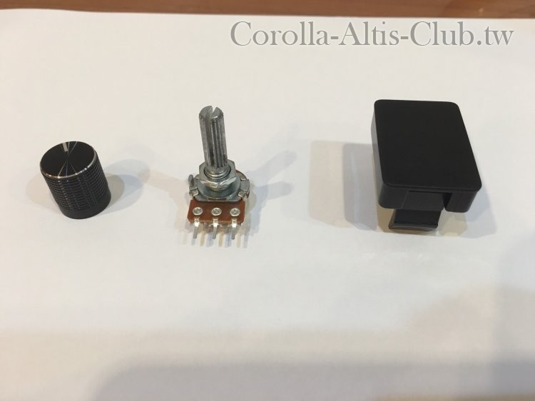

2.置物盒氣氛燈部分
正電部份我是從門檻燈紅線部分拉(因為一開始就參考a大分享去操作,但應該也可從其它正電源取電即可)

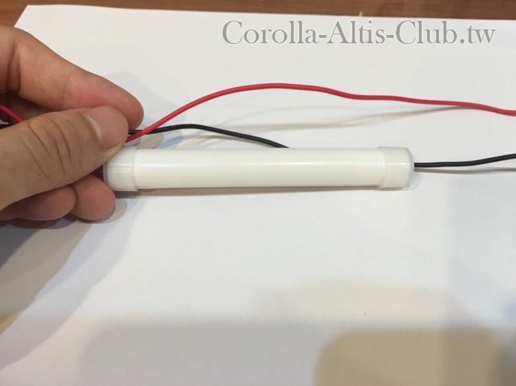

以防萬一接個保險絲座(5A)再拉到可變電阻的一支腳,從相鄰的腳位再出線接至藍色導光條正端,負端接地即可
接地端在駕駛座側板打開(參考a大DIY文)即有一顆車體螺絲,可以不必再繞到駕駛座踏板處

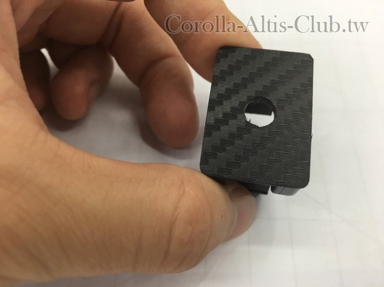

旋轉鈕+可變電阻(控制亮度)+擴充槽
    挖孔+卡夢貼紙
可變電阻+擴充槽 (圖中可變電阻腳位為錯誤方向,須改為朝上或朝下才可避免與中控座干涉,腳位焊接完後朝中控台內凹即可)

藍光導光條 10cm 長   (背面再貼3M雙面膠)

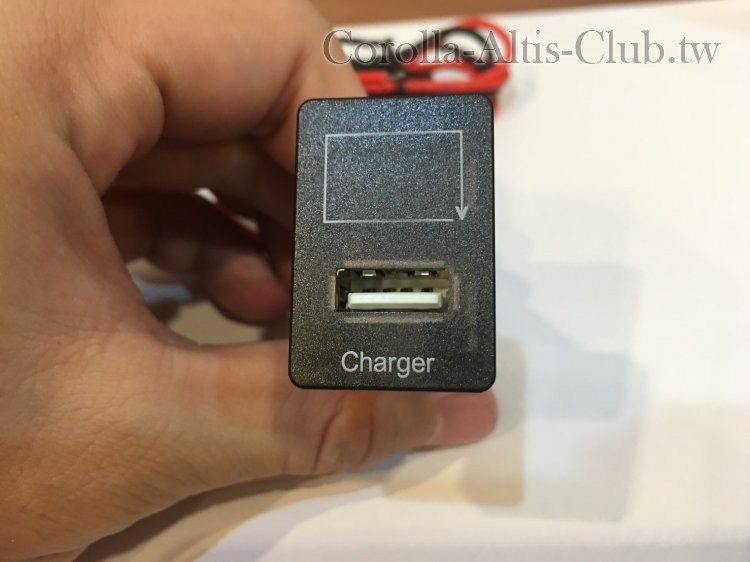

3.電壓顯示USB座+雙USB座部分
電路圖部分沒啥好講,正電部份我從保險絲盒插座拉 CIG15A的電(即點菸器)
電壓顯示+USB槽
雙USB插槽(依舊貼卡夢貼紙)
這兩樣在沒屋頂買就有嚕~USB座正電端購買即有附保險絲,線路圖我就沒加進去了但電壓顯示數字我想選擇藍光的所以不得已才去對岸掏(順便掏到便宜氣氛燈組)

led接acc車子關了就沒電了~建議串保險絲接永久電,三段洛克:第一腳接車門s/w訊號(屬接地)、第二腳接led負電腳、第三腳直接接車身任何一點螺絲!這樣就跟車頂的閱讀燈功能一樣了!
190
190
 樓主| 發表於 2016-9-19 20:48 | 顯示全部樓層
本帖最後由 kenneth7677 於 2016-9-19 21:38 編輯
傳軒 發表於 2016-9-19 15:51
led接acc車子關了就沒電了~建議串保險絲接永久電,三段洛克:第一腳接車門s/w訊號(屬接地)、第二腳接led ...
謝謝傳軒大的指正!!
三段開關接法部分第一腳及第三腳接法已於內文中修改(小弟的接法同傳軒大說明,筆誤),電路圖部分則無誤~
永久電部分是不知接哪個保險絲座比較安全,所以才參照網路上說的利用取ACC車子發動才有電,也想說基本上是下車時方便腳邊取物照明用
