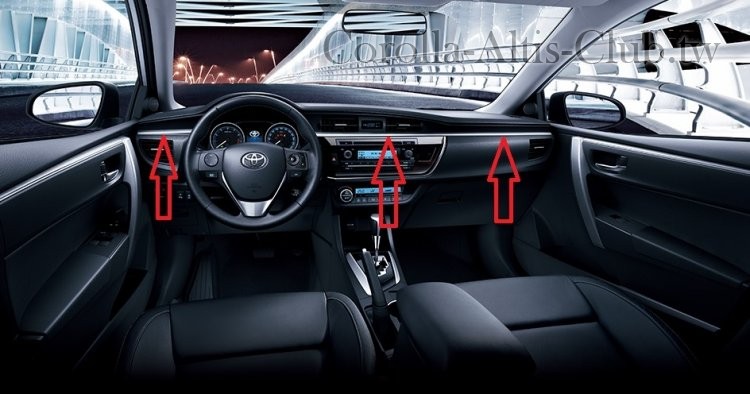

如圖片中紅色箭頭指向處
方向盤左邊與影音主機上方這兩條長長銀色的鋁飾條
白天開車看後照鏡都會嚴重的反光
這兩條飾條有人知道該怎麼拆下嘛??
想自己DIY貼卡夢貼紙

那條銀色的飾板黏在冷氣出風口的面板上,所以要連冷氣面板一起拆下

是阿  這兩條反光特別嚴重   尤其是 晚上 在左右車窗的反光  會影響到照後鏡的判斷!
我新車 來後一周就去  請原廠幫我拆下  送去 貼成黑的!
現在就是  排檔座 一直找不到 好看的 皮套! 這個地方 反光也是挺嚴重的!

我倒覺得白天反光才嚴重~~你排檔座是反光在哪??前檔??

排檔座應該是在白天陽光反射到眼睛吧!
網拍有貼紙可以貼起來防止反光http://goods.ruten.com.tw/item/show?21438258180349
我覺得面板上面那條銀色飾板真的是很白癡的設計,白天剛好在兩側的後照鏡形成反光,交車第二天我就買貼紙貼起來了
