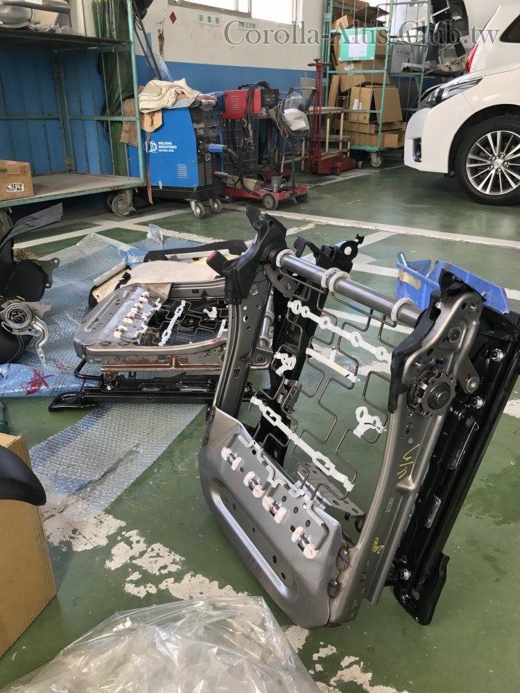

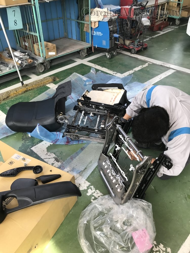

今日回保養廠更換駕駛座椅滑槽,椅座後下嗲嗲聲沒了

跟保養廠告知有異音,技師會一同試車並錄影音確認

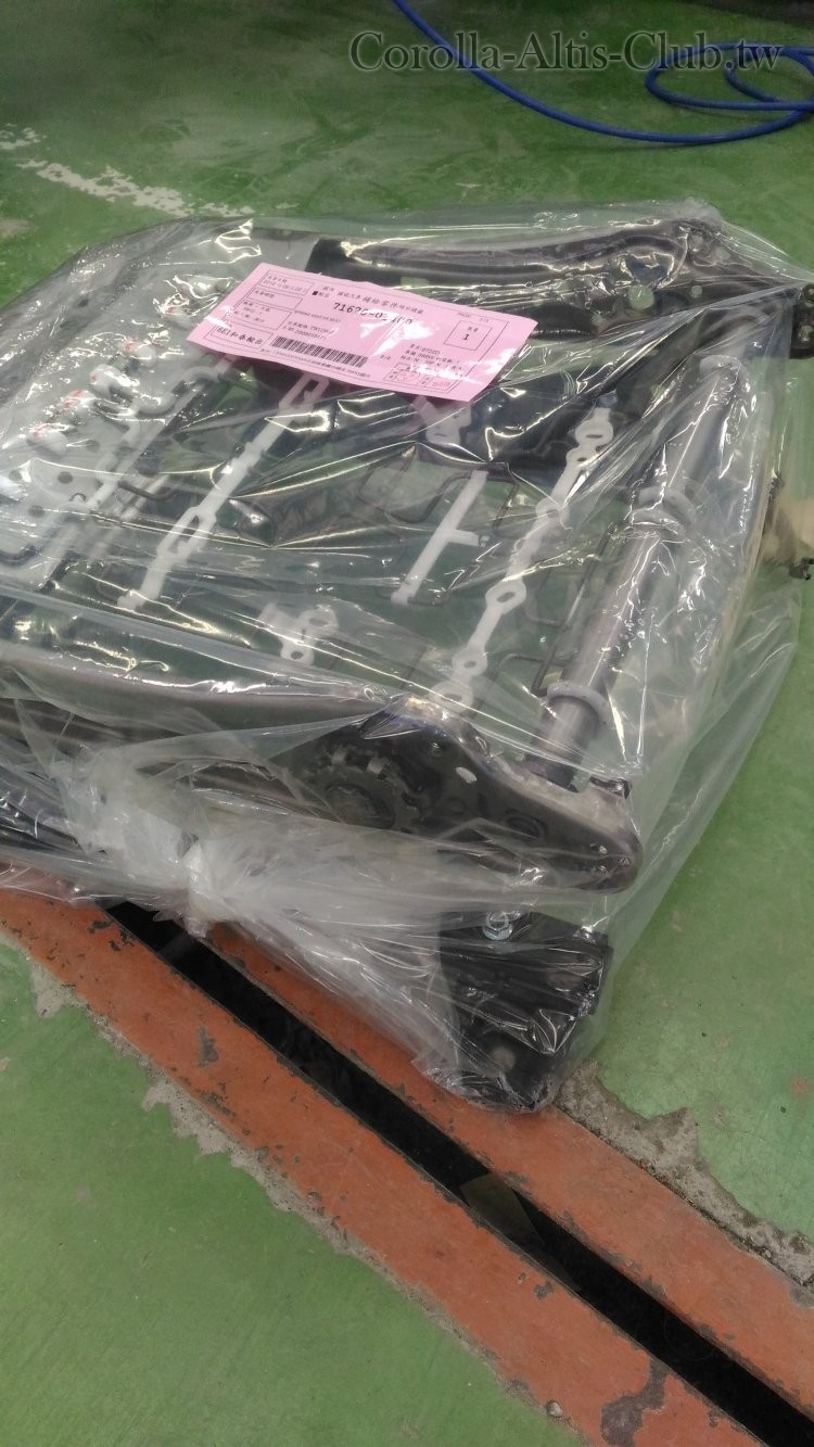

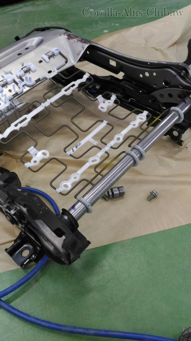

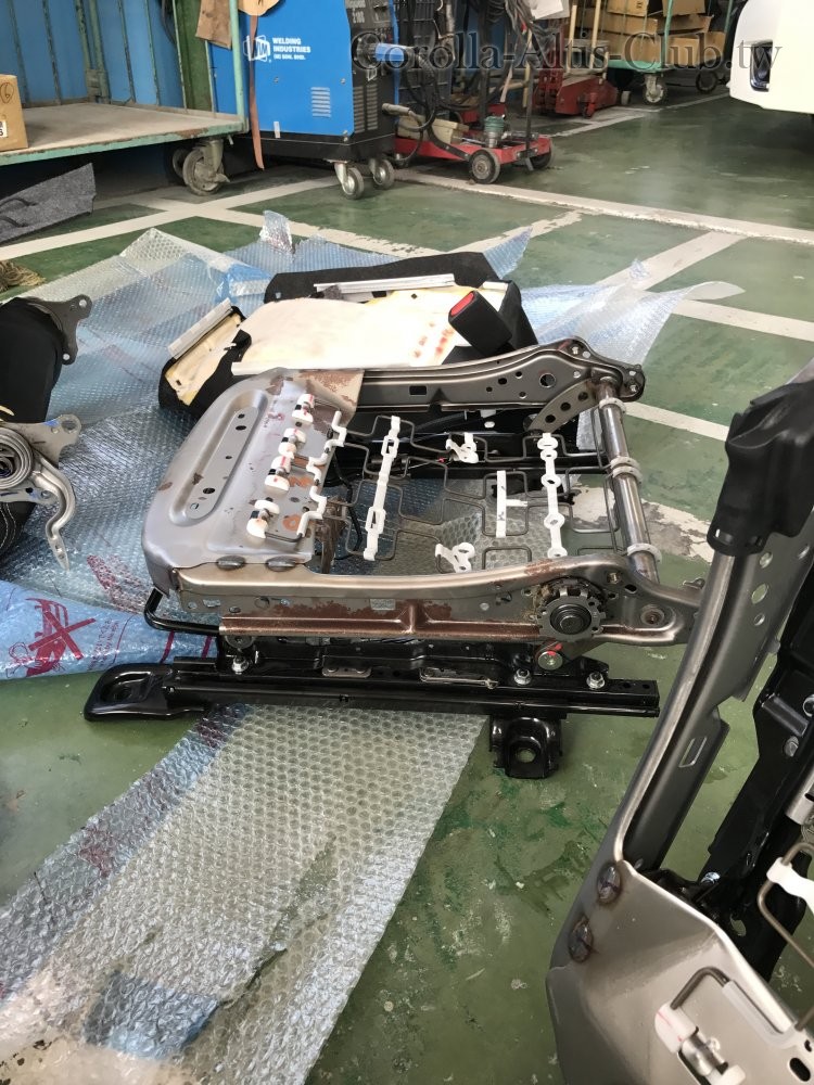

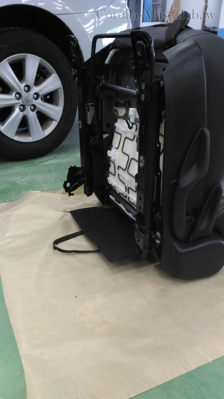

今15號也回原廠更換駕駛座下方滑軌,在市區紅綠燈多時走走停停容易發出"噠噠"的聲音終於沒了
新舊滑軌
新舊滑軌
更換作業中
更換作業中
舊品(有異音滑軌)
舊品(有異音滑軌)
