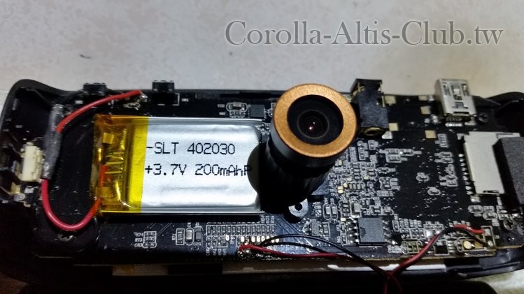

行車紀錄器使用久了出現以下問題
續電力不足
熄火後行車紀錄器會一直做重開的動作
汽車熄火後延後10秒關機失效,隨即沒電
解決方式
更換電池,又恢復原本該有的狀態囉!
更換電池
更換電池
更換後
更換後

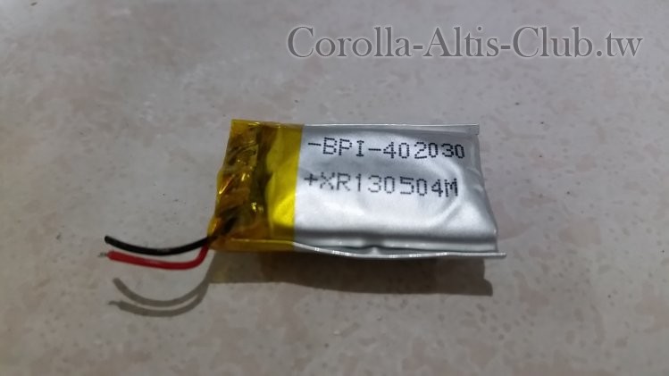

換下的電池有點誇張
換下的電池有點誇張

 樓主| 發表於 2016-11-9 22:43 | 顯示全部樓層
材料加運費200元有找,工時1~2小時。

發表於 2016-11-10 15:20 | 顯示全部樓層
電池規格402030 .y拍i或沒屋頂都有在賣

 樓主| 發表於 2016-11-10 19:04 | 顯示全部樓層
本帖最後由 極速kk 於 2016-11-10 22:16 編輯
這台是LS300W,其它型號電池也有通用,網路很多可選,也有網友裝加大電池容量。Y拍搜尋402030。
