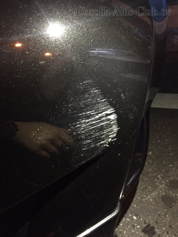

不小心輕碰到白色車子 這樣需要重烤漆嗎 還是有什麼方法

用粗臘打看看或許會有用

看起來是白漆.去洗車打臘時請人處理較為妥當

去汽車美容店處理看看

2/3可推掉,要試才知道。

請問若用粗臘有哪個牌子的推薦

給美容店用較專業~~不然等等二次受傷

應該不用  用去漬油稍微擦看看(看起來只是牆壁的漆附著而已)

用松香水或香蕉水去漬油擦一擦看看吧
