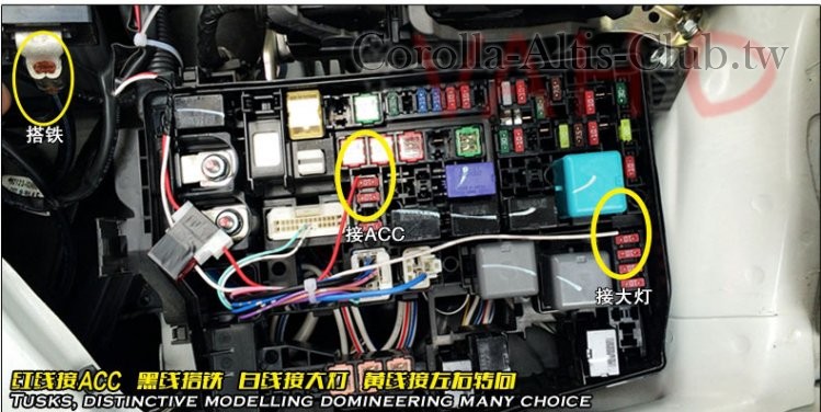

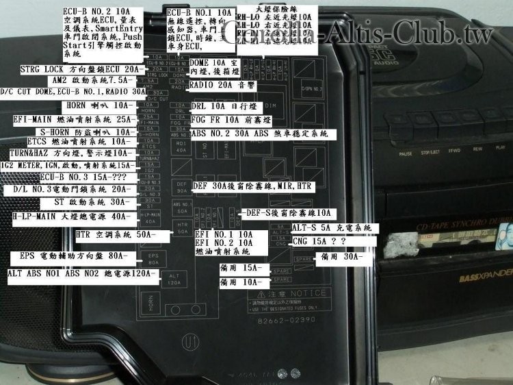

原本在論壇找到保險絲說明但怎麼跟網路上說的ACC不一樣....
想接日行燈還是重近燈保險絲跨接?(跨接會有影響嗎?)

發表於 2017-1-14 23:21 | 顯示全部樓層
我剛裝完不久,跨接可以,不過要靠一邊,否則保險絲會失去作用

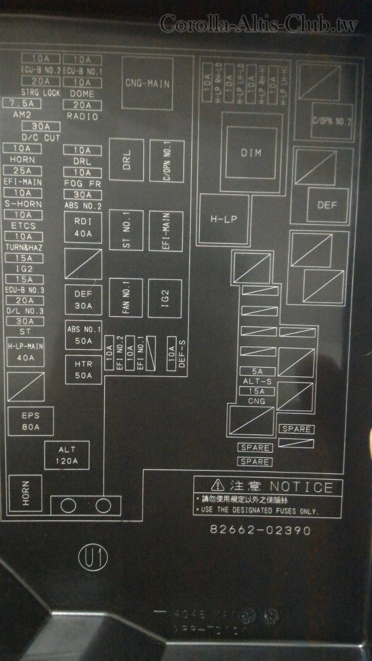

可是這樣車友提供的保險絲盒上說明,那裡不是ACC電源,有差嗎?

發表於 2017-1-15 21:44 | 顯示全部樓層
本帖最後由 x5711438 於 2017-1-15 21:46 編輯
apple1058930 發表於 2017-1-15 11:50
你可看你拆下的保險絲盒上蓋,上面有說明喔若還有問題,我後天放假在拍我的給你看看

 樓主| 發表於 2017-1-16 18:30 | 顯示全部樓層
x5711438 發表於 2017-1-15 21:44
麻煩你了,
對應圖上的ACC 我保險絲上是寫EFI 這就是ACC?  (但網友說明那不是燃油噴射系統?)

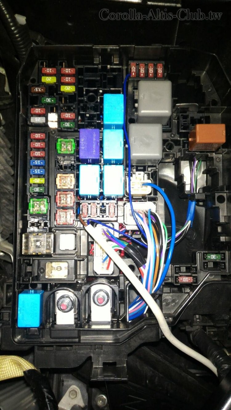

發表於 2017-1-17 20:12 | 顯示全部樓層
我的接線,目前使用沒問題。
EFI就ACC啟動吧,我是沒研究

發表於 2017-2-13 23:46 | 顯示全部樓層
保險絲有電源側跟負載側,用電表黑棒夾住電瓶負極、紅棒去接觸每個保險絲兩側,看哪個點是熄火不過電,發動才過電接上那點就是了
