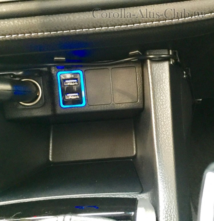

發表於 2017-2-19 13:55 | 顯示全部樓層
點煙器再拉一條線出來接插座,插座我是藏在中船裡面,這樣看起來也清爽

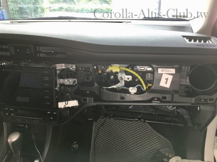

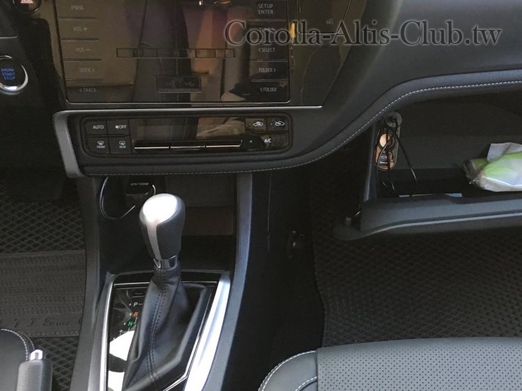

發表於 2017-2-19 19:13 | 顯示全部樓層
本帖最後由 MrFish1979 於 2017-2-19 19:18 編輯
建議直接把飾板拆下來~都只是一些塑膠扣件,抓著右邊出風口的側邊往自己的方向拉就可以了~一回生兩回熟,比較麻煩的是音響的扣件是另外的,左下那邊有一個部分是塞在下面的內側比較不好拆。
直接藏在裡面乾脆很多。
不過直接從保險絲盒取電會更乾淨就是。
不想動保險絲盒,所以我是一樣插點菸器,電線的部分從上面飾板的縫就藏到裡面,然後走到手套箱裡面。所以外面是看不到線的。
因為我沒有額外的USB充電孔(非特仕)所以自己買了一個點煙器擴充有USB的藏到手套箱裡面,如下面照片,插頭的部分有刻意找尺寸比較小的。
行車記錄器的電線就沿用原本的點煙座插頭。看得到電線的部分就只有12V充電座到上面飾板那一段。
