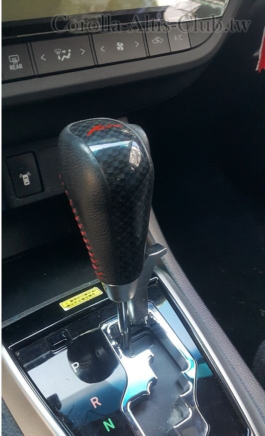

請問一下各位大大有沒有安裝或拆卸車美仕終極排檔鎖的說明書.
之前有爬文看到說卸下兩顆螺絲就可以轉開,小弟今天將兩顆螺絲移除只能向左轉90度就轉不下來了...
新的排檔頭本周無緣裝上了
我的排檔頭是照片中的那一款.

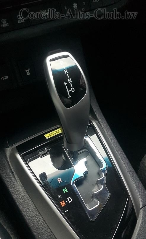

20170319 update:
感謝版上大大的指教,小弟換好新的排檔頭了!!

二顆六角一顆十字都轉鬆逆時針轉取下.上面.面板撬開有螺絲鬆掉轉緊就沒聲音了

原廠裝的都把鎖孔封著所以很難拆 2顆防塵塞裡面
總共三顆防塵塞全部拆下來,只有一顆有螺絲...其他都沒有東西@@

那就是你沒拆乾淨
我是自己買的裡面會付一根鐵棒插進螺絲褶斷後就不能用六角拆下了
我是沒褶 原廠都有褶  沒褶這樣小偷都能拿星星工具拆了

意思應該是說這樣會有三顆螺絲可以卸下?
因為我總共只有卸下兩顆螺絲...一顆六角一顆十字.
不知道大大是否願意提供說明書參考...萬分感謝!!
