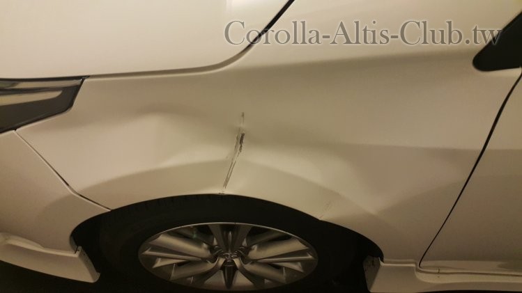

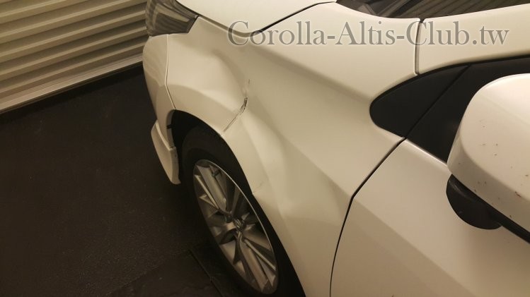

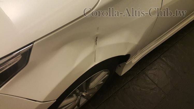

請問各位大大,今晚停在逢甲路邊的停車格,逛完夜市回來就看到車子成這樣,人也跑了,報警後調閱監視器沒半支照的到,抓不到兇手,只能自己認賠,請問有大大知道這連功帶料約要多少錢嗎?有高雄推薦維修的嗎?謝謝。

節哀啊!傷的不輕看到很心疼,我是怕沒辦法板金了,有可能要換葉子板。

我換過葉子版 2000多而已~女友開出停車場上坡刷完卡直接撞收費亭!!! 無言

葉子板 板金含噴漆3千多
這能板回來  不要換
換了 就沒原廠條碼了

幾年後有要賣的話就盡量保持有原廠條碼啊⋯⋯等等的
打算開到報廢就換一換人也舒服點~鈑了也不會好看,那邊折線太多了~

使烤漆房$360工資
銀粉漆/2層珍珠漆調色時間$2304工資
前葉子板外板噴塗時間$1296工資
前葉子板次總成(單邊)$1430工資
頭燈總成:折裝$216工資
前葉子板右$3050零件
只是買個零件+烤漆,卡油的名目真多!

請問有丙式車碰車險嗎?
報警備案是可以理賠 但是抓不到肇事者...會出自己的險
