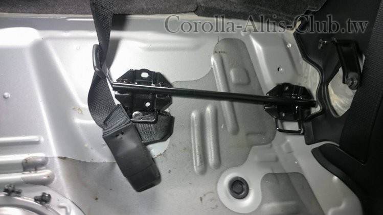

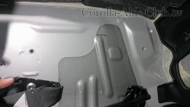

要拆解需拆下後椅背 螺絲X4  下椅座  , ISOFIX 鐵架 一支用兩顆螺絲固定
若沒預留孔的 可能要用點焊的或植牙硬上了!
ISOFIX 鐵架拆售 有興趣可跟我說  只有一組拆車件

和泰竟然連這鐵架也省!

11代能裝嗎?

 樓主| 發表於 2017-6-19 00:07 | 顯示全部樓層
要把椅子翻開看看有無預留孔喔, 沒有就只能植牙 或電焊上去

發表於 2017-6-20 00:09 | 顯示全部樓層
......原來這就是altis的isofix?
那安全座椅還不如用安全帶固定來的安全!

發表於 2017-6-20 10:06 | 顯示全部樓層
原廠isofix你看以為簡陋,但要經過拉力測試的。
而且ISOFIX也就是個固定安全座椅的鐵鉤架而已,自然看起來普通。
