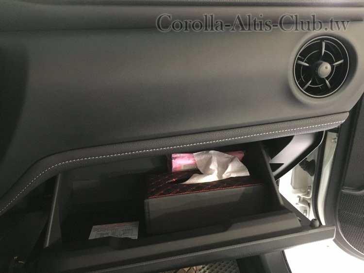

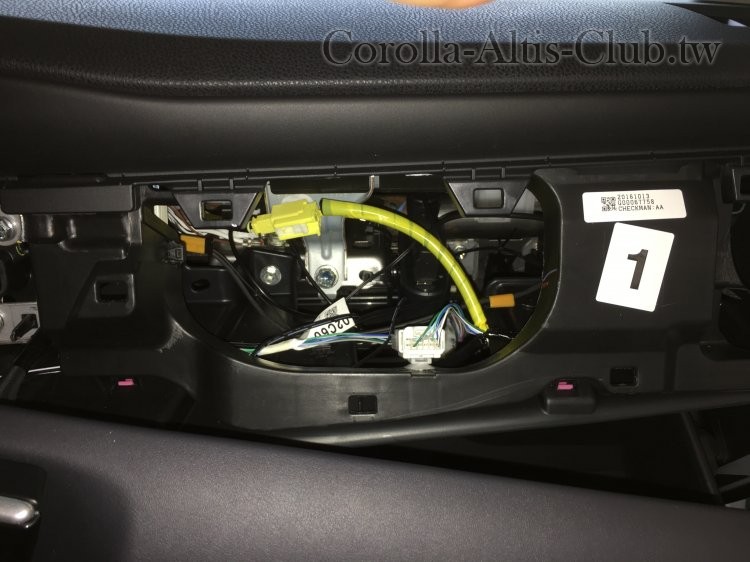

發表於 2017-7-16 23:07 | 顯示全部樓層
原廠的胎壓警示沒有顯示數據,只會針對胎壓變化做出警示。
我是買iKia的TPMS接收器,接收器本身會接收胎壓發射器的訊號,然後接受器收到之後再透過藍芽介面把胎壓還有溫度傳送到手機上的App,基本上只需要透過USB供電即可。
我原本接收器是跟著電煙器的擴充插座放手套箱,後來覺得太雜亂就把線跟點煙器擴充的接頭通通塞進手套箱上面的空間。
線藏上去之後,手套箱又恢復整齊的樣貌了。
