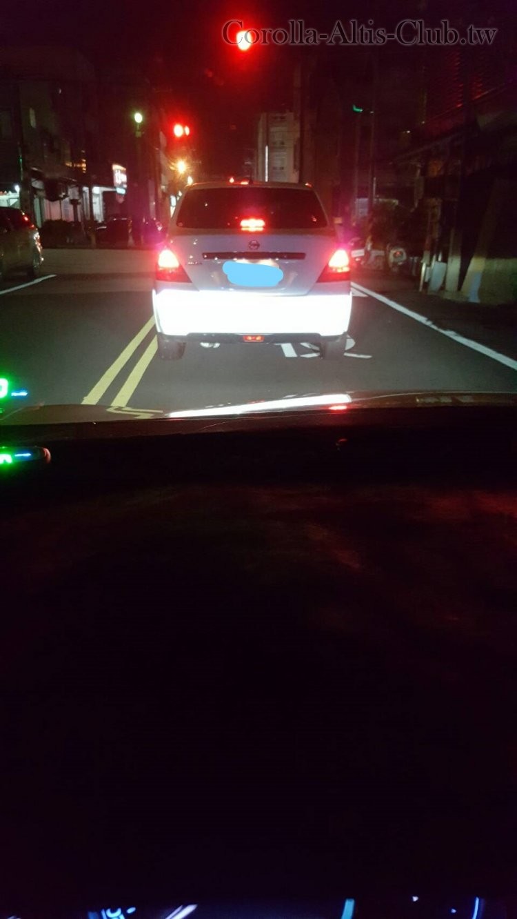

車子兩歲多了 剛買車時 沒做功課 隔熱紙就貼特仕車裡面可以選的其中一組本來想說應該不會暗到哪裡去...  哪知道晚上一片黑暗 =   =
我先去裝了魚眼+HID霧燈 還是一樣很暗 (當初也沒想到霧燈的位置比大燈低) 所以只能調到最低 有點高就會刺到對向來車 後來去了某汽車百貨裝了LED大燈 技師說會幫我調角度 開回家的時候 想說怎麼效果這麼好 很亮ㄟ
回到家才發現  一整個刺眼到不行 根本就沒調....
於是我自己調了 但調到不刺眼的時候 我的照明距離比原廠得來的短 反而沒比較好

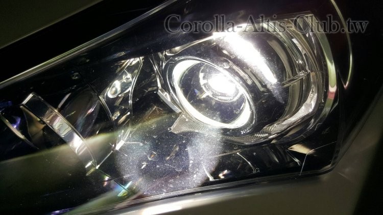

看到版上大大分享了改裝魚眼大燈的效果 我又心動了
一開始其實就想在大燈裝魚眼 考慮了很多因素 怕漏水 防水沒做好 效果不如預期 不耐用等等...
也想說還是裝副廠Z版大燈 價格也差不多 又不用擔心漏水問題  只是不知道照出來的效果如何 沒看過分享圖
最終還是選了大燈上魚眼+HID

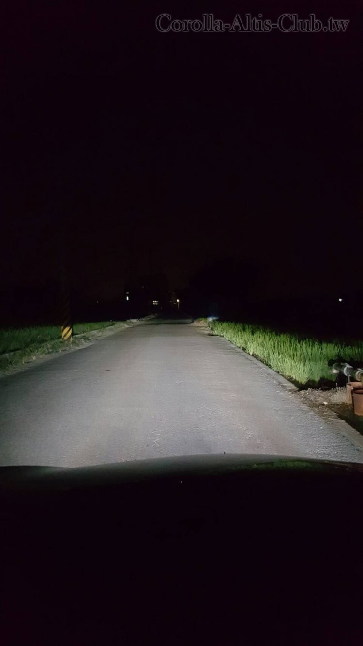

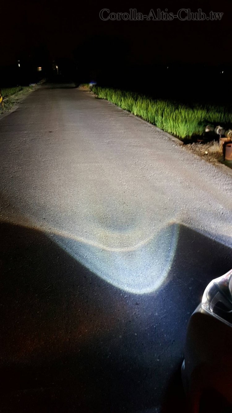

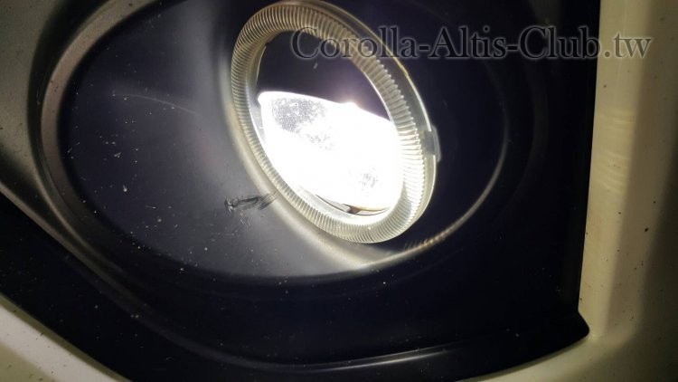

霧燈 車內拍
霧燈 車外拍

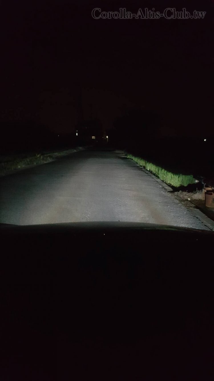

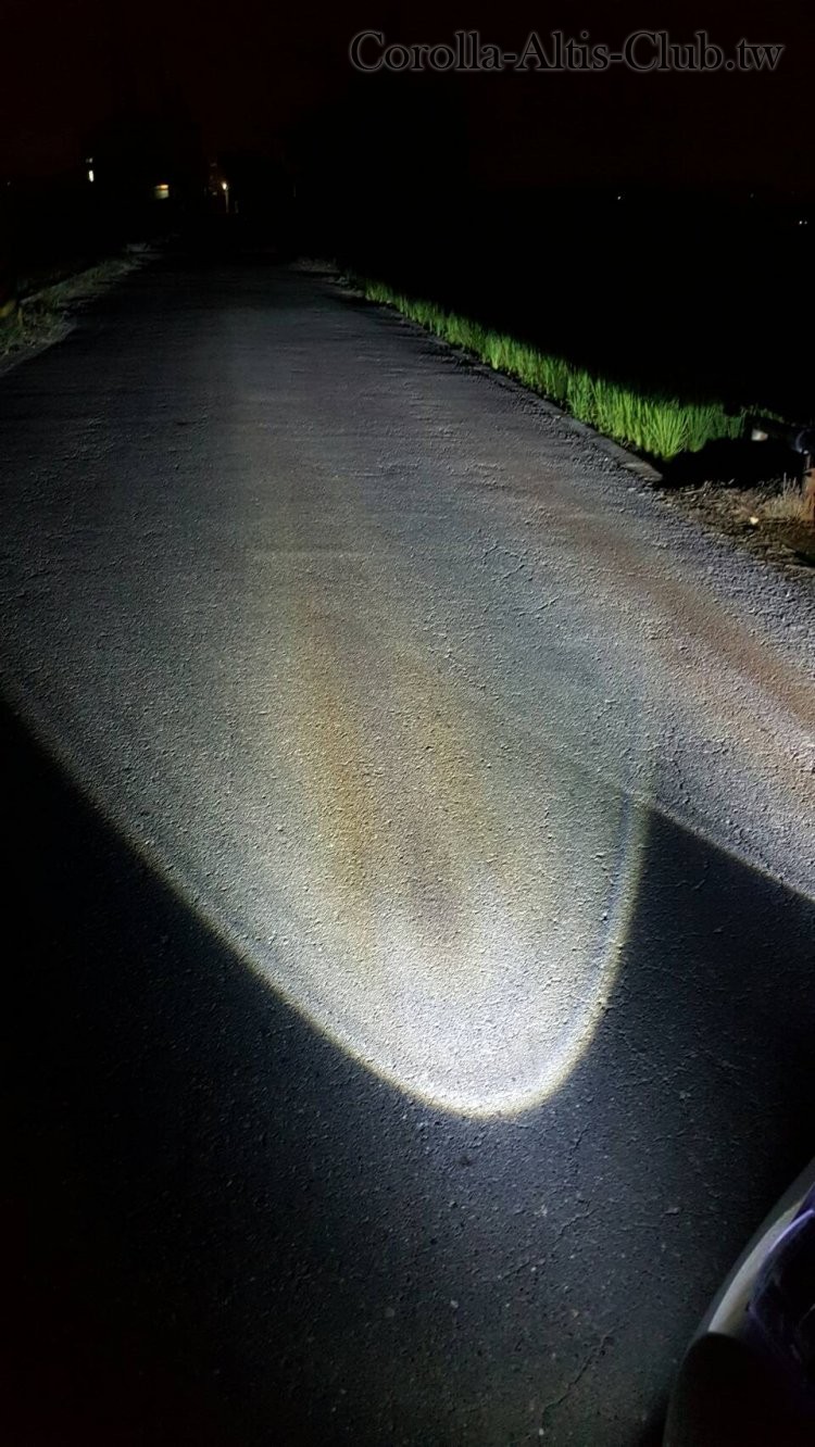

大燈 車外拍
大燈 車內拍

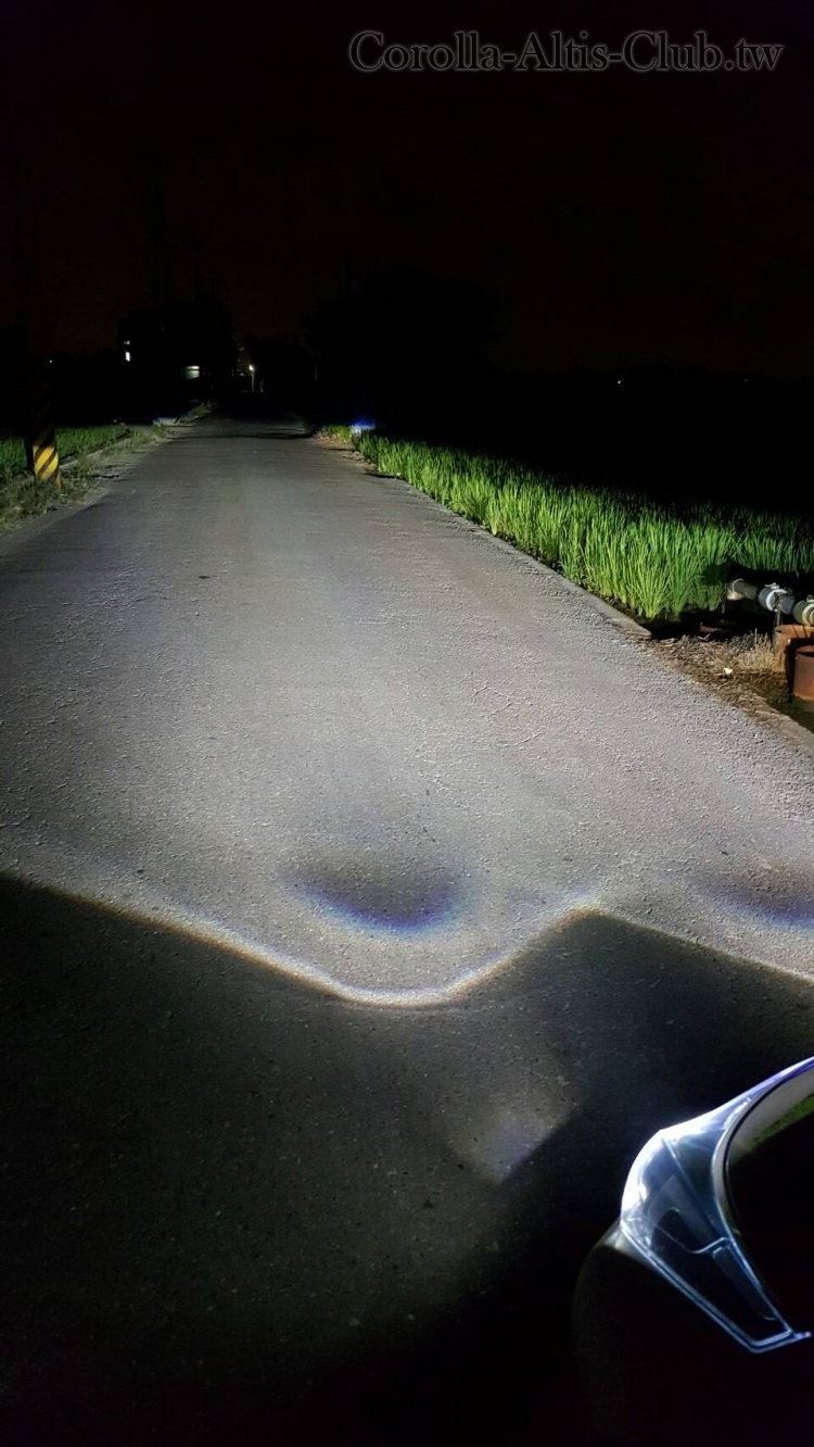

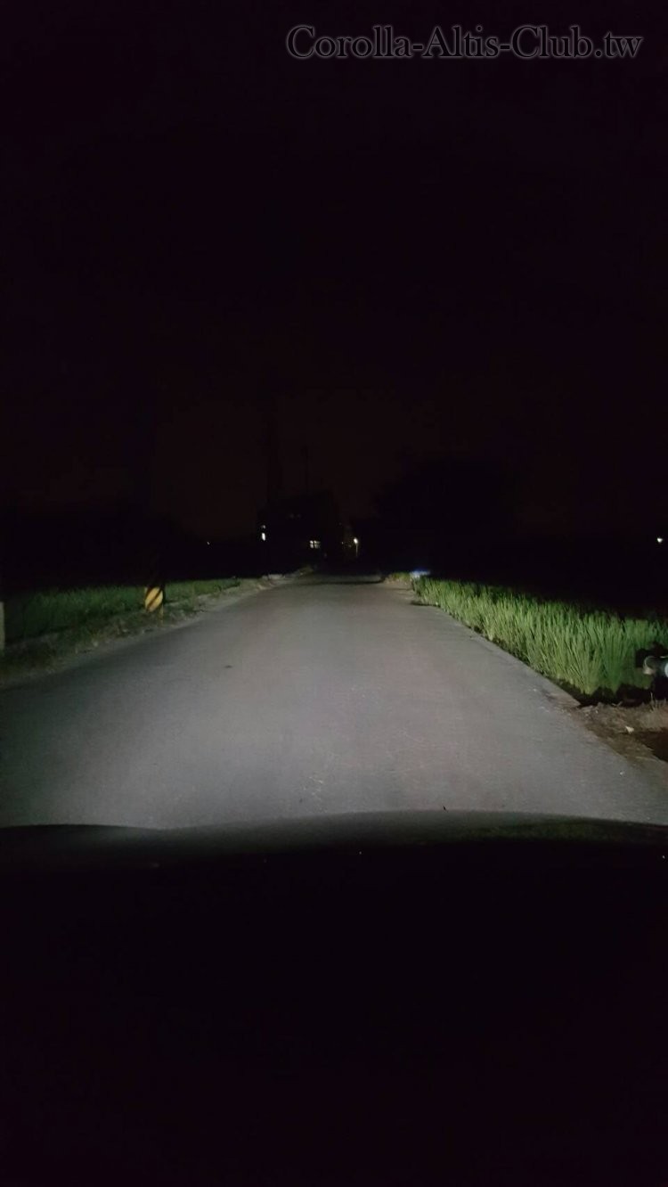

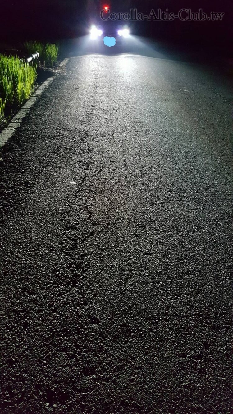

霧燈+大燈 車外拍
霧燈+大燈 車內拍
心得: 大燈的角度不高 這也應該是不會刺到對向來車的主因 (不會刺到對向來車 很重要X3)
        雖然跟想像中的有點差距  效果還是不錯
