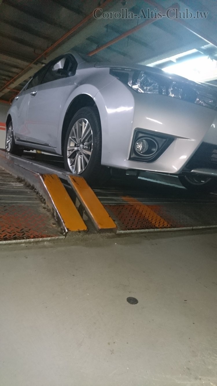

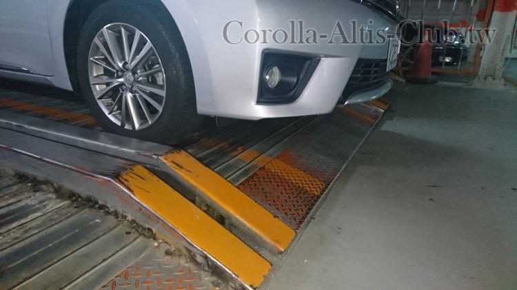

停車格有點斜度  後輪上的去  前輪上不了斜坡  雖然有段差大約才2cm
R檔油門踩到底好像2千轉左右
後來前面一些用一點加速爬上去
PS我確定沒卡到東西 前輪沒空轉 車子裡只有我一個人

應該是重心的問題  引擎+乘客重量都在前面  輪子空轉爬不上去(下面會解釋)   小弟爾而也會在很斜的坡道+路面抓地不足+倒車爬坡  遇到同樣的狀況  稍微控制一下油門  不要讓他空轉  處在打滑的邊界慢慢爬上去   順帶一提小弟10代 altis沒有TRC   你們有TRC的可能會在這種狀況被限制引擎出力  導致爬不上去踩重油輪子空轉TRC限制出力(空轉時就介入  你感覺不出有空轉)    然而踩輕油力道不足的冏境  建議關掉試試看(記得爬上去後要再打開  確保行車安全喔~)  PS:畢竟全油門不可能2000轉而已  所以從TRC去考慮了....

熄火後  重新啟動  TRC強制開啟

我遇過停車場 上坡出來 卡在U型排水槽(下雨輪胎打滑加上TRC作動力量出不來) 第一就是吧TRC關掉,第二先倒退一點以線性方式踩油門 過那個排水槽。因為那停車場設計剛好視線有盲點所以出場會放慢車速,就那麼剛好速度剛好卡住雙前輪。

大大應該是關閉TRC吧!不然打滑情況車子沒力解脫喔!我遇到是這樣(像是你踩油門,但是一直有人拖住你)。

我最近有遇過下雨天
在停車場斜坡最上邊遇到鋪鐵板
因要刷卡數度較慢
且車輛滿載下
前輪空轉上不去
只好後退加大油門才上去
不知是不是TRC運作(沒看儀表板)
想說是鐵板加雨水原因
232

我的情況也是類似 鐵板加水 輪胎打滑。 儀錶說真的當下沒時間反應到儀表上 因為車子會有很大聲音(煞車跟打滑還有引型聲),當下會反應不及到底車子怎了,回想才會想說應該是TRC (TRC作動我覺的很像ABS那樣"ㄉㄡ."ㄉㄡ."ㄉㄡ.幫你煞車制動)  當下我的下意識 就是關掉TRC 向後退 重新線性的加速就過了,不然前輪打滑卡溝槽出不來!

小弟只是稍微了解TRC運作原理(以4輪輪速差做為訊號  電腦做出平衡輪速的預夾殺車動作)  所以才會覺得很有可能是TRC在搞鬼....
