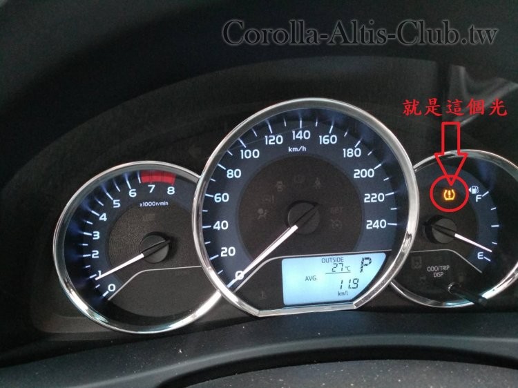

想要裝這組盲塞式胎壓顥示器已經想很久了
緣起是因為有一天,在論壇上有車友問一個燈號
是中間一個驚嘆號,兩邊彎彎的一個橘燈符號
結果被有些愛車的車友叮到滿頭包
一直PO文原發問者:
為何自己不去翻車主手冊呢?
為何自己不去論壇上爬文呢?
當時我就覺得發問者很可憐,就是因為不知道才發問
結果被比較專業的車友圍剿。
所以我就對那個符號有了些印象。
果然隔了半個月
我的儀表板也亮起了這個黃燈符號
胎壓不足燈號
胎壓不足燈號
就讓我想起那位車友的窘境
我當然是不敢再問了
直接打給我在北板橋的業務專員
確認是胎壓不足亮燈
我也問了業務
我的Altis,上班都有在開,每天也都有至少跑20多公里
怎會新車4個多月就胎壓不足呢?輪胎是否有漏氣呢?
業務跟我說,汽車輪胎大概半年左右需要補一點氣
這是正常的,叫我不用擔心,回服務廠補氣就好了。
我隔天是找一家輪胎店跟老闆借灌氣槍補氣。
可是問題來了,到底是哪一個輪胎氣不足?
所以只好每一個胎都灌。
每灌一個胎就去儀錶板看燈號熄了沒?(後來我才知道根本是錯誤的,沒必要的)
打到最後一個輪胎,燈號終於熄滅了。
每一輪的胎壓大概都是26~28左右
只有一個是25 PSI,應該就是它了。
解決了胎壓不足燈號的問題。

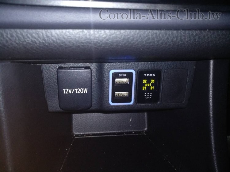

之後我想到一個問題
現在的新車,每一個輪胎裡面都有一個胎壓偵測器,也需要用到電池
萬一四個輪胎裡面有一個胎壓偵測器是故障或是沒電的
它不會發射信號,
有一天好死不死的又剛好這個輪胎胎壓不足或是洩氣
這樣原廠出廠附帶的胎壓警告系統還會有胎壓不足警示嗎?
所以我才趁這次驅動城市裡面的95折優待的最後一天去北板橋服務廠安裝這個盲塞式胎壓顯示系統
我9/30打開驅動城市APP一看,結果是"優惠已過期"。
當場昏倒,怎會這樣?
打給我的業務,他跟場內的接待商量,若是今天過去裝,還是可以用95折幫我裝
我6點多到TOYOTA北板橋服務廠,找到那一位接待
當時已經6點多了,把車留廠裡,第二天再來取車。
所以W417盲塞式胎壓顥示器我總共裝到好含工資就是$2875元。

其實胎壓警示燈亮了也不需要去考慮哪顆的胎壓低了,就開到原廠請他們幫你把胎壓都打到你要的磅數就可以了。
至於萬一其中一個發射器沒電的話,這就比較頭痛了,原廠手冊好像也沒提過會不會出現警示。
我自己是買USB的接收器,透過藍芽跟手機連接再透過App看胎壓的,價格大概只有一半左右,缺點是要開App才能看到胎壓跟溫度,不過對我的使用方式來說也沒有什麼不方便的就是。
之前的經驗大概是每六個月會掉個2~3PSI,另外每次開車的時候會開一下App確認一下胎壓這樣,停車的時候會在注意一下胎溫跟熱胎的胎壓。
不過如果原廠的胎壓警示掉到26還沒反應是有比較糟糕一點.........

老實說  胎壓25psi算是非常低了  altis原廠預設是前後輪30psi(手冊)  小弟通常會打稍微高一些(胎壓會影響油耗及舒適度  看個人的感覺決定 )  ps胎壓不可過高  避免高速溫升爆胎  太低則接觸面積過高  也是易溫升爆胎

駕駛座車門打開的側邊有貼一張建議的胎壓,好像是打到32psi。

應該是32啦  因為小弟是自己用kg/cm^2算過來的  有些kg/cm^2會用15psi來算  看來原廠是用16來算(altis 2kg/cm^2)
