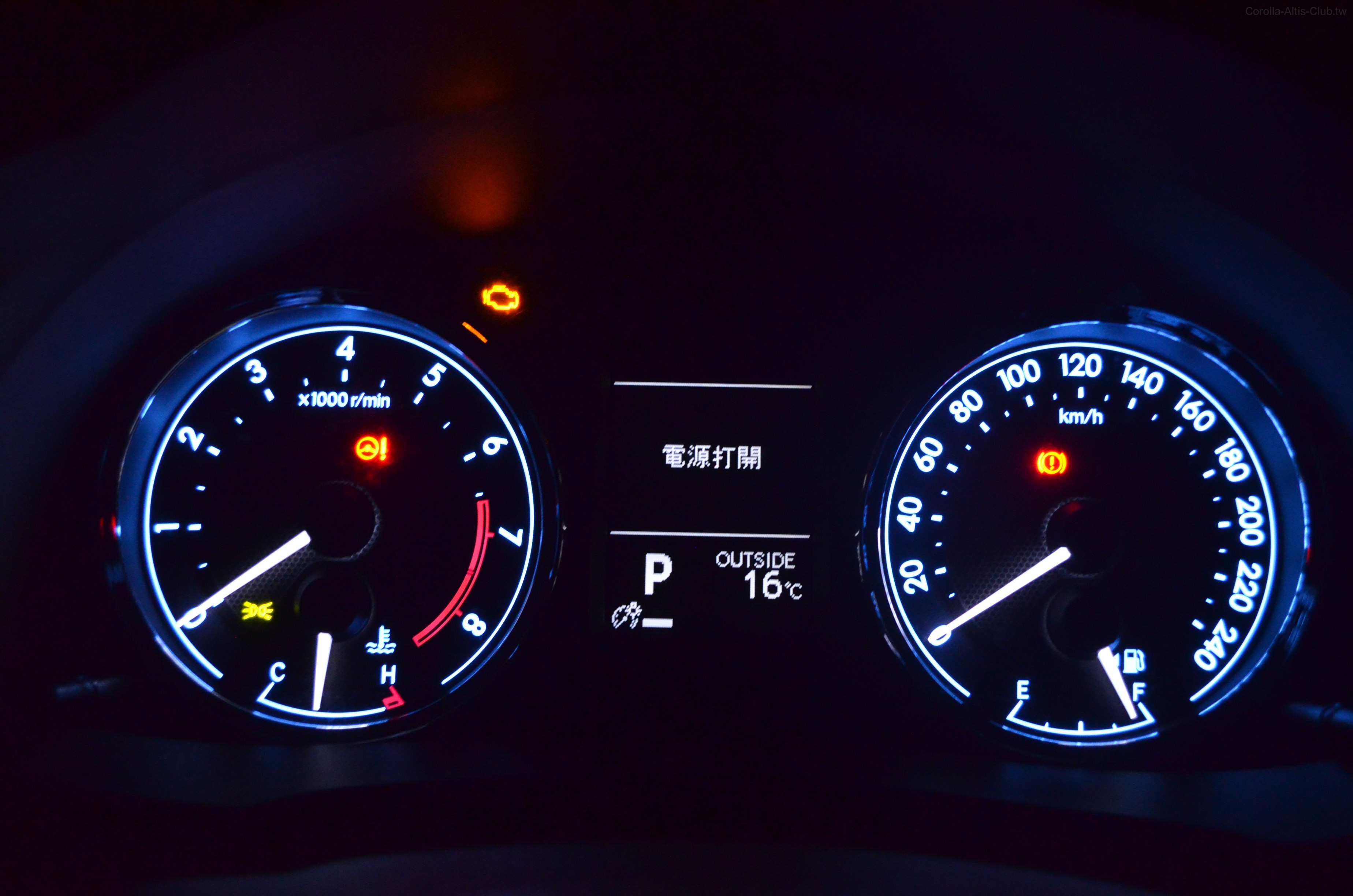

發表於 2013-12-18 17:12 | 顯示全部樓層 |閱讀模式
這個問題我知道之前有人問過了,但我爬文實在找不到解答
坐在車上很認真的翻閱車主手冊,依然找不到個所以然?
煩請各同好再耐心的為我解答一次,有圖說明更是感激不盡!
還有,我昨天亂按,無意按到一個eco開關,現在行駛中儀表板上都會有那盞綠燈?
印象中那好像是節能的功能?
也因為從交車至今,我的油耗並沒大家的漂亮,都約11.5左右!
所以想說是不是沒開eco的關係?
不知是心裡因素還是怎樣,感覺開了之後油門變重了,加速感感覺較遲鈍?

1.打開小燈或大燈
2.按右下角的切換鍵,按到以下畫面,然後按住不要放,當調整到適當亮度時再放開!

儀表板上面有個按鈕,按到一個奇怪的圖案,外帶四隔的長棒
在長按就可以調整那四條常棒隔數,越少條越案吧

P.61下面3號.

記得要開小燈或大燈,才會有那個畫面!

所以您的儀錶板一直亮到現在!
我的眼睛也是被刺了一個多月。
