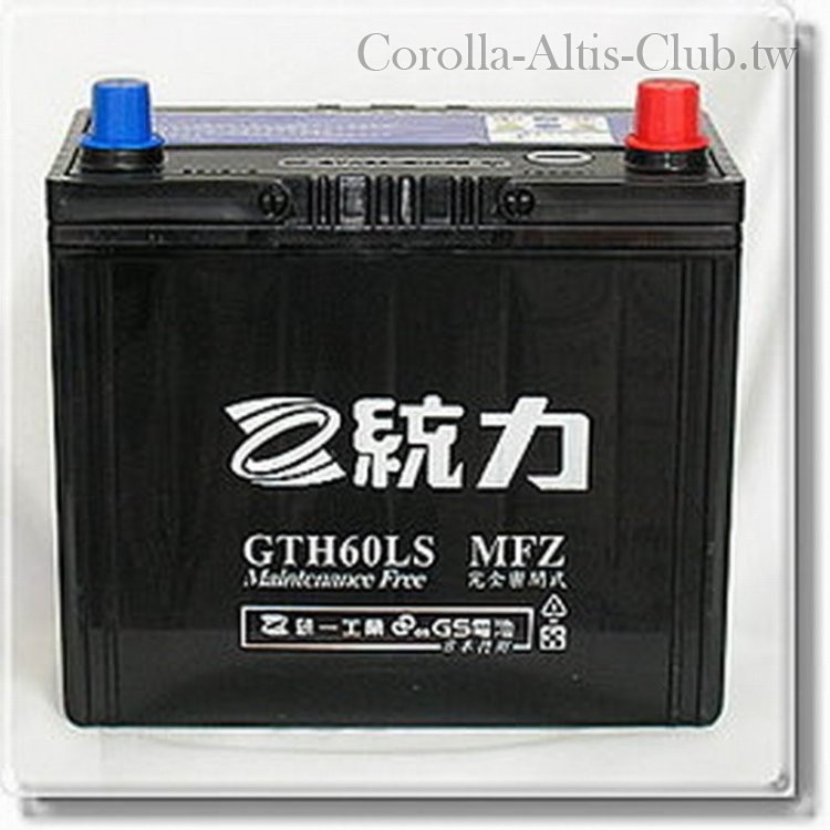

發表於 2018-2-4 20:54 | 顯示全部樓層
本帖最後由 sfarmory 於 2018-2-4 21:05 編輯
GS統力  免保養  GTH60LS-MFZ  1500元
