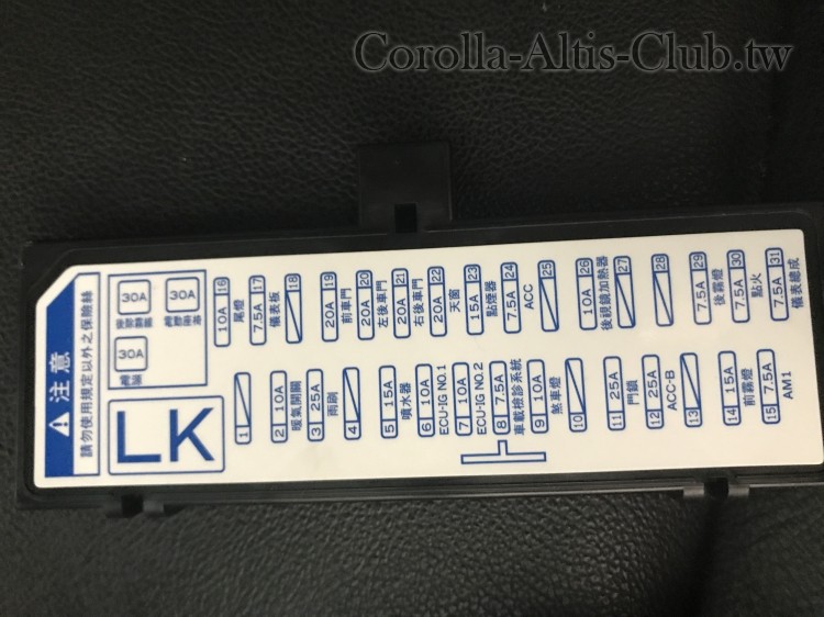

請問各位大大
09年 10代 altis
加裝日行燈要從車內保險絲盒取電
請問該取那個   IMG_0994.JPG 謝謝

你要先測看看是否為永久正電及電門開啟才通電  還有你的日型燈有控制盒嗎?

接ACC那個, 過第一段紅火日行燈就會亮

沒有控制盒     我爬很多文,很多人都是接15A 點煙器(23號 )  謝謝回復
所以接7.5A  ACC(24號) 會比(23號)來的好嗎

跟acc並聯應該比較好  因為現在有很多車都是點菸器熄火延時供電  雖然10代altis沒有XD(意思是說點菸器也可以)
