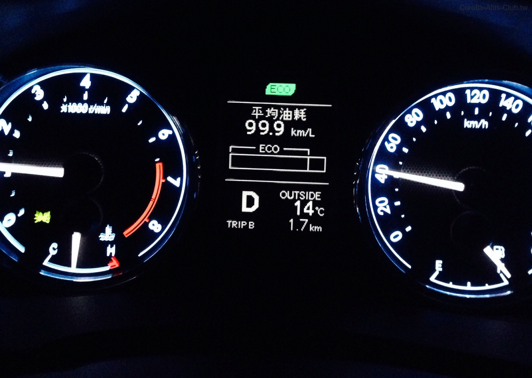

大大的資訊銀幕沒壞,也不是下坡。
你一定是剛加完油,不然就是剛把平均油耗歸零。
各位有看到版大的trip a嗎?1.7公里。
電腦是算你歸零後的行駛里程跟使用的油得出的平均油耗。
不信各位大大,在高速把平均油耗歸零就會發現成績突然變超好!
這也就是為什麼版上有些人說他的平均油耗幾乎沒什麼跳。
因為他可能從交車到現在都沒有歸零過,行駛越長時間跟里程,跟耗的油所算出來的平均油耗就會更難變動。

天氣太冷, 電腦凍到短路了.

下坡路段吧~~~~~~~~~~~~~~~~~~~~~~~`

估計是下坡吧!

可能是下坡路段,暫時停止供油吧
