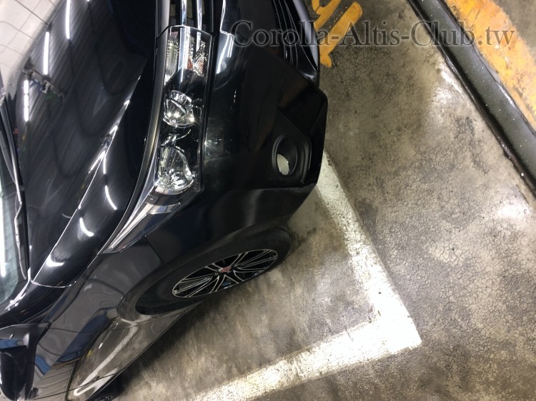

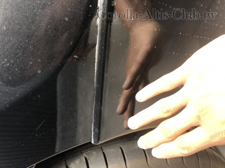

因原本一點點小刮痕,就隨便用了補漆筆,誰知道越補越慘....
某天在大賣場意外看到冷烤漆:樂XX亮光金油
磨平後越噴越慘,鏡面不是那麼容易....

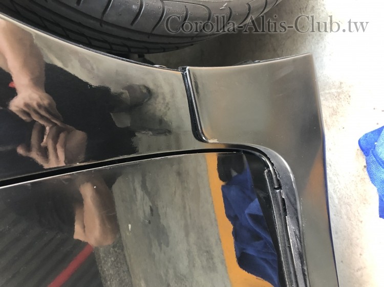

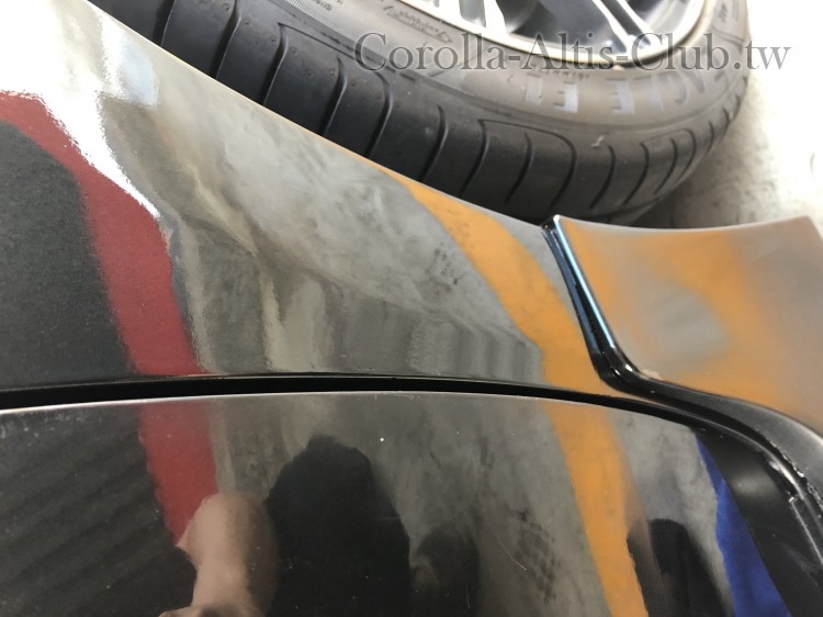

第一次補漆
第一次補漆
上面是第一次 下方為第二次磨平在噴
第二次補漆
第二次補漆

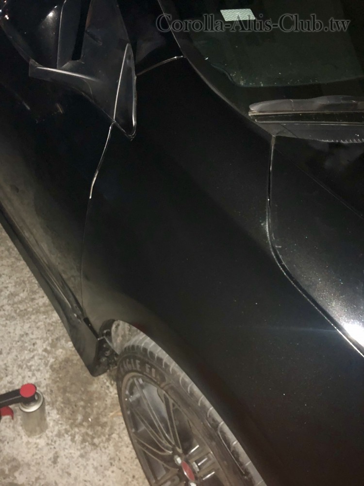

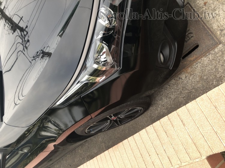

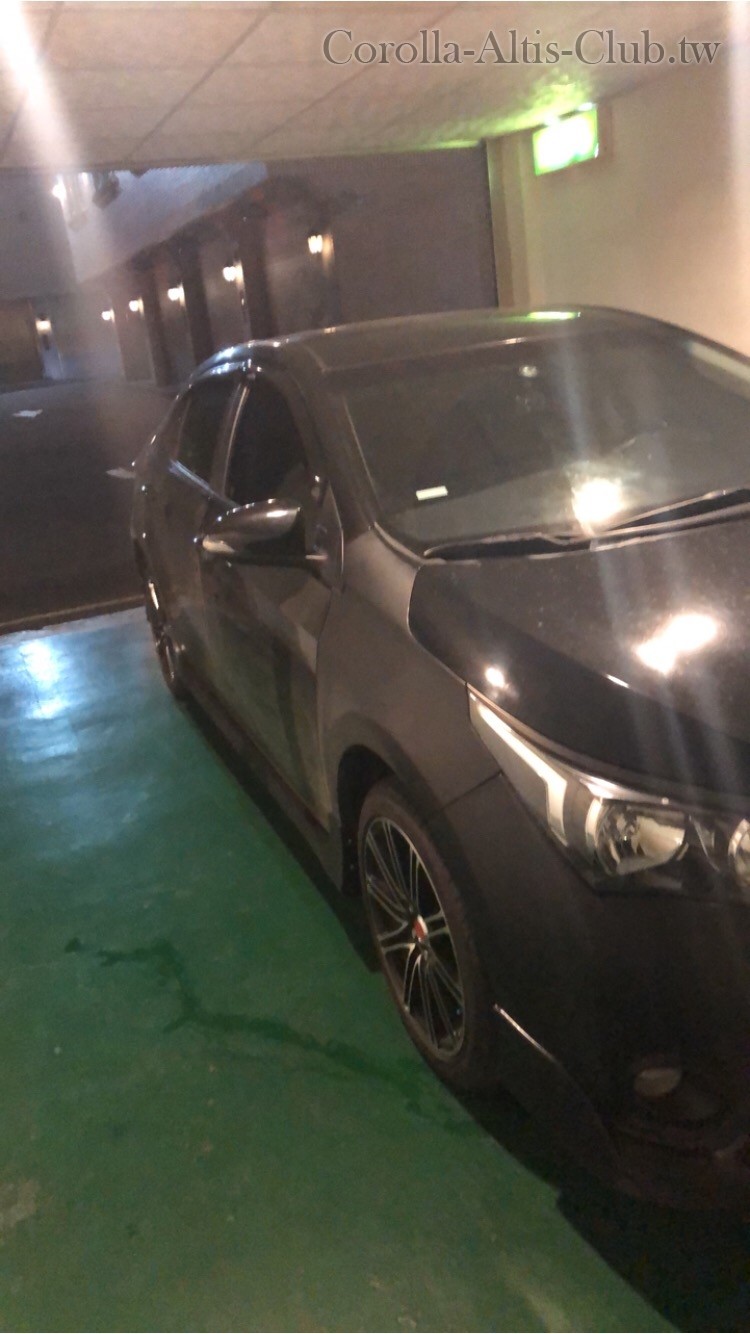

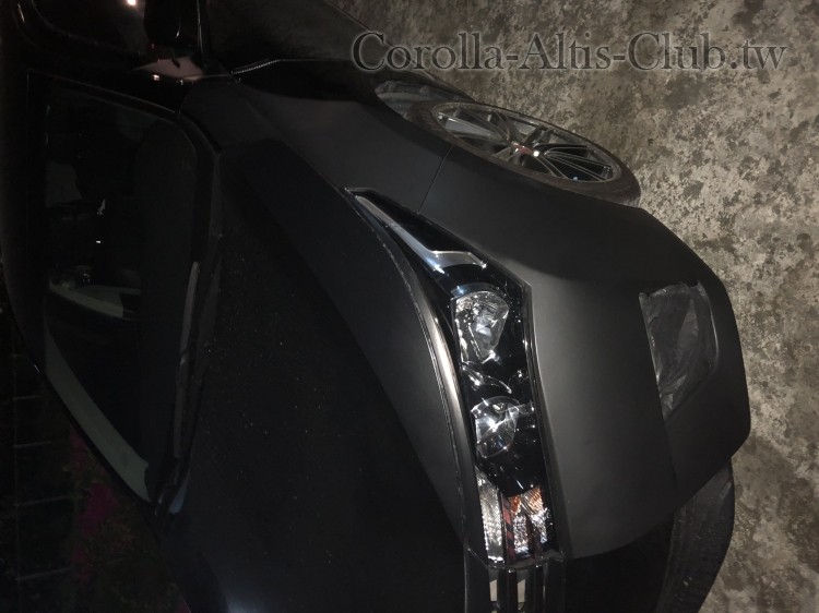

經過兩次磨了又噴怎麼看都不滿意,我門外漢鏡面黑吃不消索性消光簡單點..
看到成品覺得這哪來的拼裝車 後來看遍外國、台灣的Diy影片後終於讓我抓到精髓

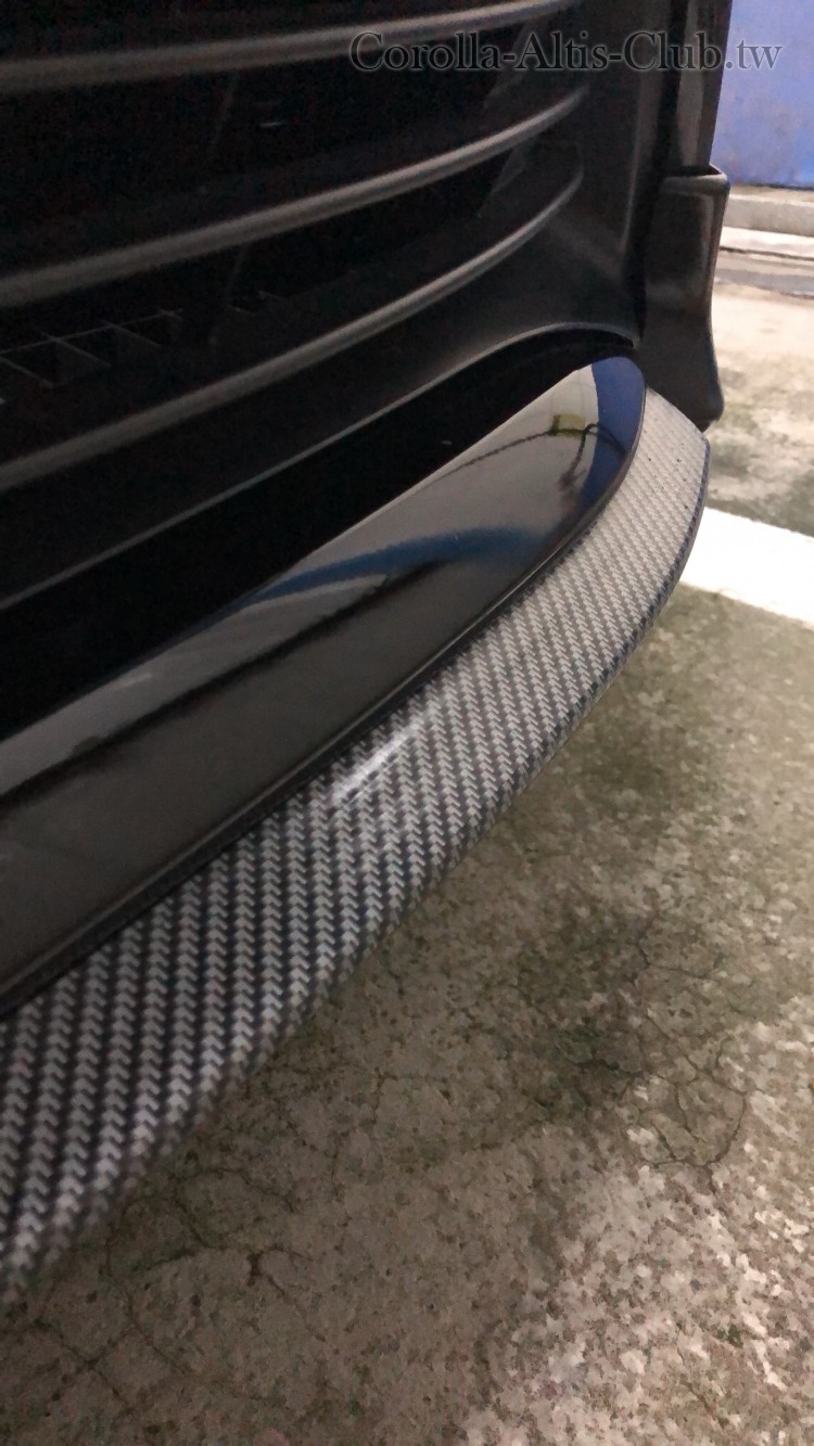

新買金油測試品.
新買金油測試品.
先拿頂級噴罐金油實驗下巴跟Z空套(圖後包
金油測試Z套件
金油測試Z套件
恢復80%了 顏色 光澤 鏡面都到位 待幾日3K-9800處理

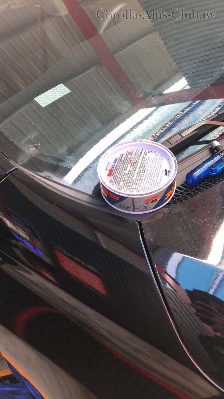

等待3k粗蠟
等待3k粗蠟
便宜粗蠟是其他部位
便宜粗蠟是其他部位
花的錢已超過給專業噴漆一片的費用 但真的diy特別有感覺 有一片的歷練 往後一些小刮傷也能自己處理了
