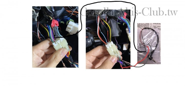

請問各位大大
方控接錯有可能燒壞嗎
一開始接錯後來這樣接還是無法控制
感覺是已經壞了
如圖
如圖
 樓主| 發表於 2020-12-19 10:12 | 顯示全部樓層
還是是我不會設定它

發表於 2020-12-19 19:32 | 顯示全部樓層
方控的線我記得是接28(或20)PIN那邊那個,只有三條線的樣子,照片裡面的端子看起來像是喇叭的接頭。

發表於 2021-1-26 01:55 | 顯示全部樓層

請問我28pin要如何接進去車美式的24pin裡呢
發表於 2022-1-20 15:43 | 顯示全部樓層
建议把Ax5500方控插头的接地线接好,可以尝试接电源负极
