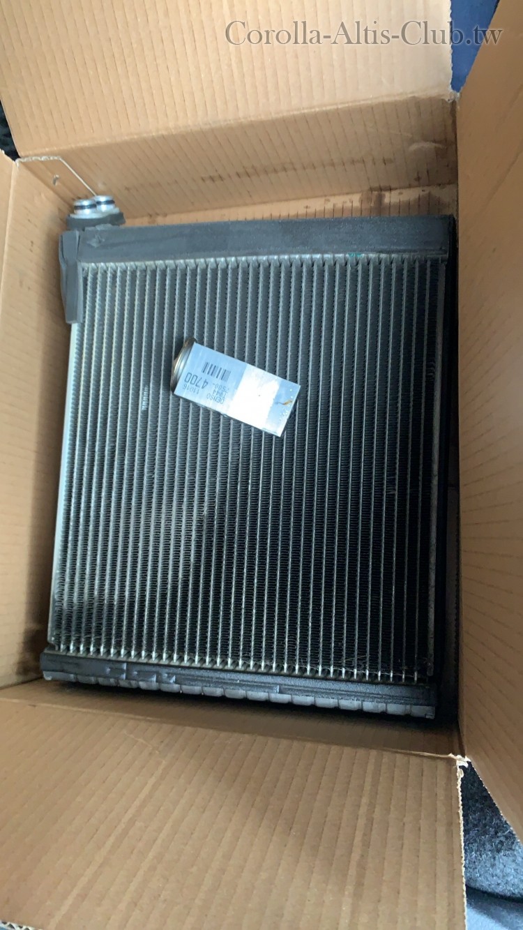

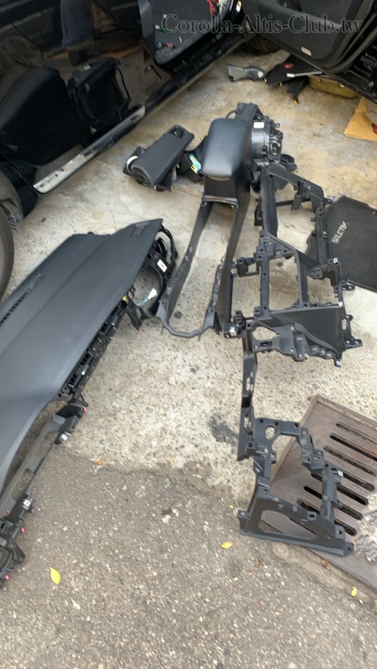

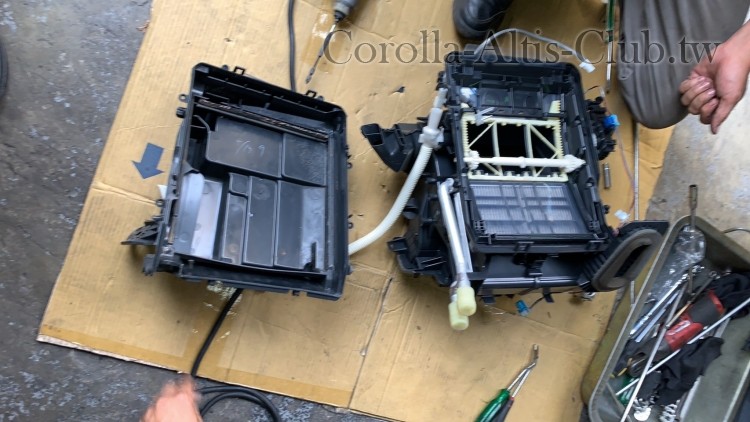

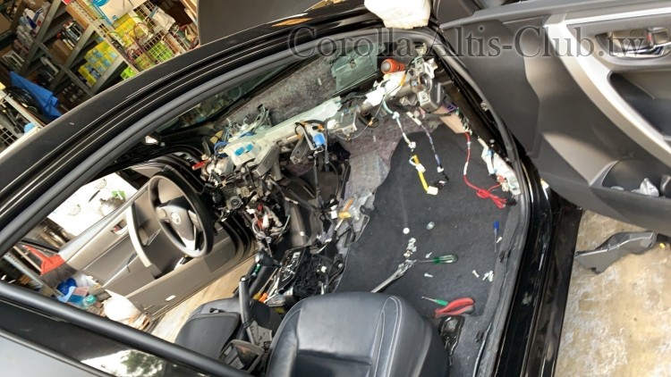

2014阿提斯  這陣子只要早上發車 開冷氣就有一股自來水味道 給車廠看說中控台 下面風箱漏冷媒  要全折整個儀表板連副座 請問各位車友這是那裡問題   謝謝

車內冷氣風箱拆儀表換風箱(正廠材料 工資冷媒)一萬初頭

車子 用好了  果然是風箱漏冷媒  難怪這一陣子  車內都有一股冷媒味
