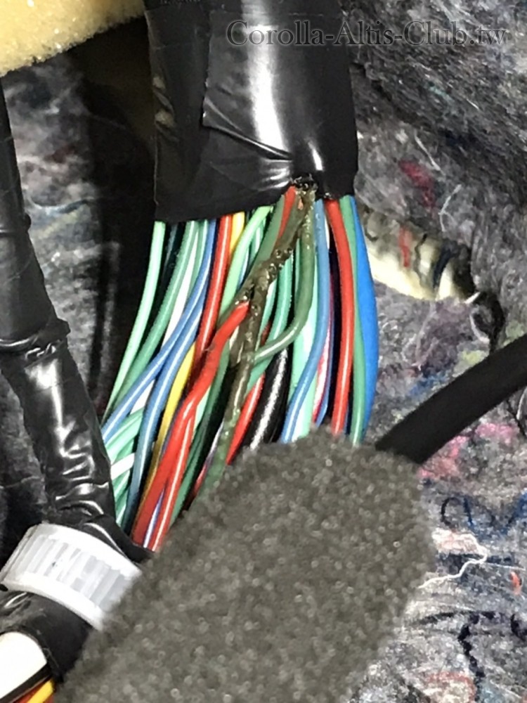

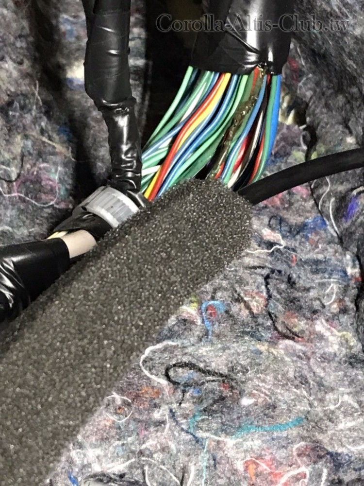

想請問一下有沒有人知道北部精修altis 11.5的
本人有改裝魚眼+HID
前幾天,尾燈、日型燈小燈、牌照燈、霧燈全部都不會亮
回原廠檢查後
發現儀錶板下ODB2附近的線組融掉
原廠給我的回覆是因為改裝大燈的關係
但依照小弟不才的了解
ODB2後面的應該是訊號接給繼電器驅動大燈電源
所以那邊的線融掉
跟改裝HID應該沒有直接的關係
更何況大燈已經改裝兩年了
不太可能現在才出現問題
但原廠咬死大燈改裝過
開價接近四萬線組的價格
並且換完才能確認為什麼會融掉的問題
不知道各位大神
有沒有類似的經驗
附上圖片
感謝

發表於 2021-6-25 20:01 | 顯示全部樓層
不用換線組
線路接一接就好

發表於 2021-6-25 20:03 | 顯示全部樓層
還有改裝hid  要再配一組強化線組
不能夠直接用車上線路   久了就......
