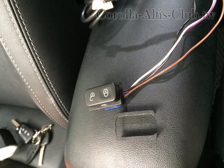

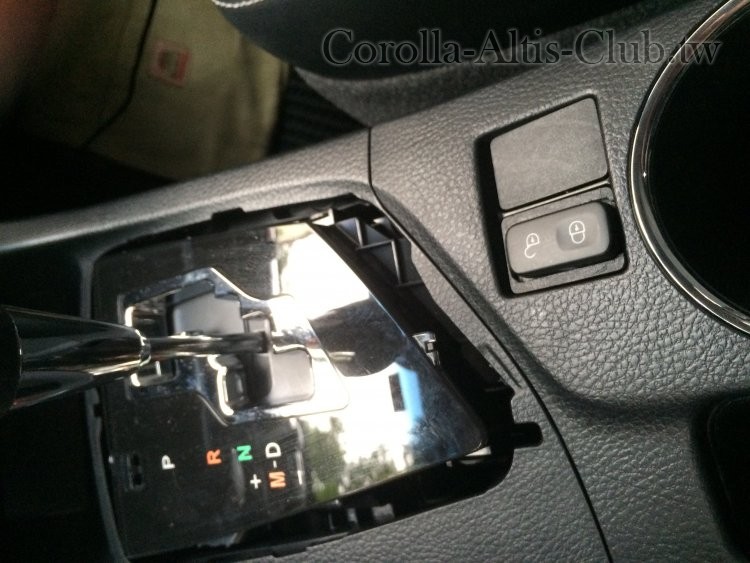

材料買了好久,一直沒有勇氣去裝,今天想說先試拆一部分看看,結果就越拆越多,越拆越多,越拆越多,後來就裝上了⋯⋯⋯⋯
對於開了十幾年車子卻只換過後車燈泡的我,這無疑是一種挑戰,論壇上只要有關盲塞開關的貼子,我都看了不下幾十次了,
沒有像各位高手那麼專精,搞的滿頭大汗,不過看到完成的樣子,心裡還真的蠻開心的~
最後我想請問一下各位高手,第一張那張圖那塊板子如果不拆,只把電線放上面可以嗎,因為我拆不下來,還有我的電線是直接拿USB的線來用這樣可以嗎~

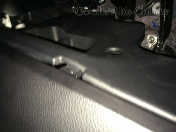

看第一張照片應該是駕駛方向盤下的圖對吧!如果是的話,11代阿提斯的車款,是這樣拆的。那個塊板子靠近中控臺的連接處的左、右兩端有鎖螺絲,只要把螺絲拆下來就可以了!對了,那個中控鎖開關,那裡買的啊!可pm購買處嗎?

看第一張照片應該是駕駛方向盤下的圖對吧!如果是的話,11代阿提斯的車款,是這樣拆的。那個塊板子靠近中控 ...
沒錯,就是方向盤下面那塊,左右螺絲我有拆了,剩中間的卡榫拆不起來~

既然是卡榫,就是可按下去,試試按按看!只有一個方向可以按向下去!
林大~謝啦~我再試試看
