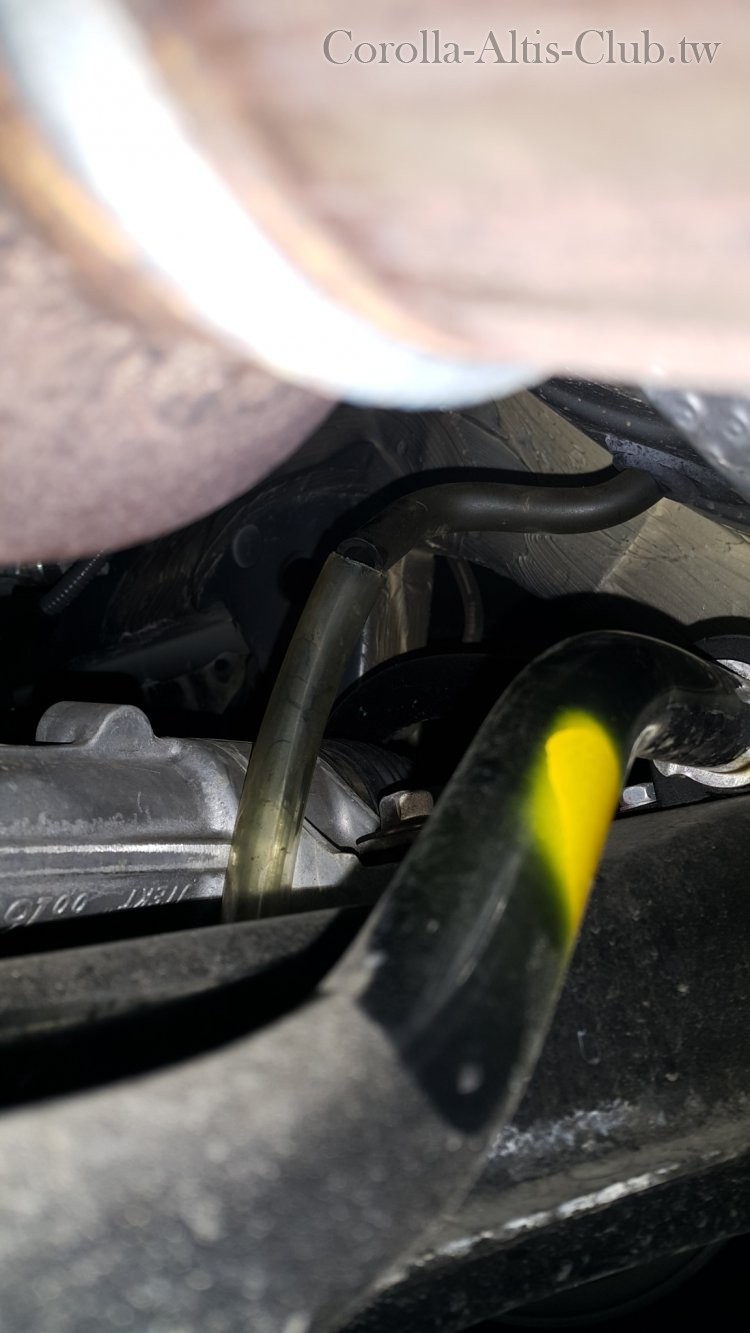

豐田車系幾款車有個小小的通病。
就是冷氣排水管這隻小GG 做的不是太長。
所以,冷氣排出的冷凝水,就會滴在橫樑上,造成大樑螺絲孔積水。
進而造成螺絲鏽蝕。
這問題,解決很簡單。
只要拿根約 30CM 的 家用冷氣排水管 + 一根束現帶延長就可以了。
只是小小的困擾是,您需要將車頂高。

* 排水管太短,滴水都是衡樑接。
01
01

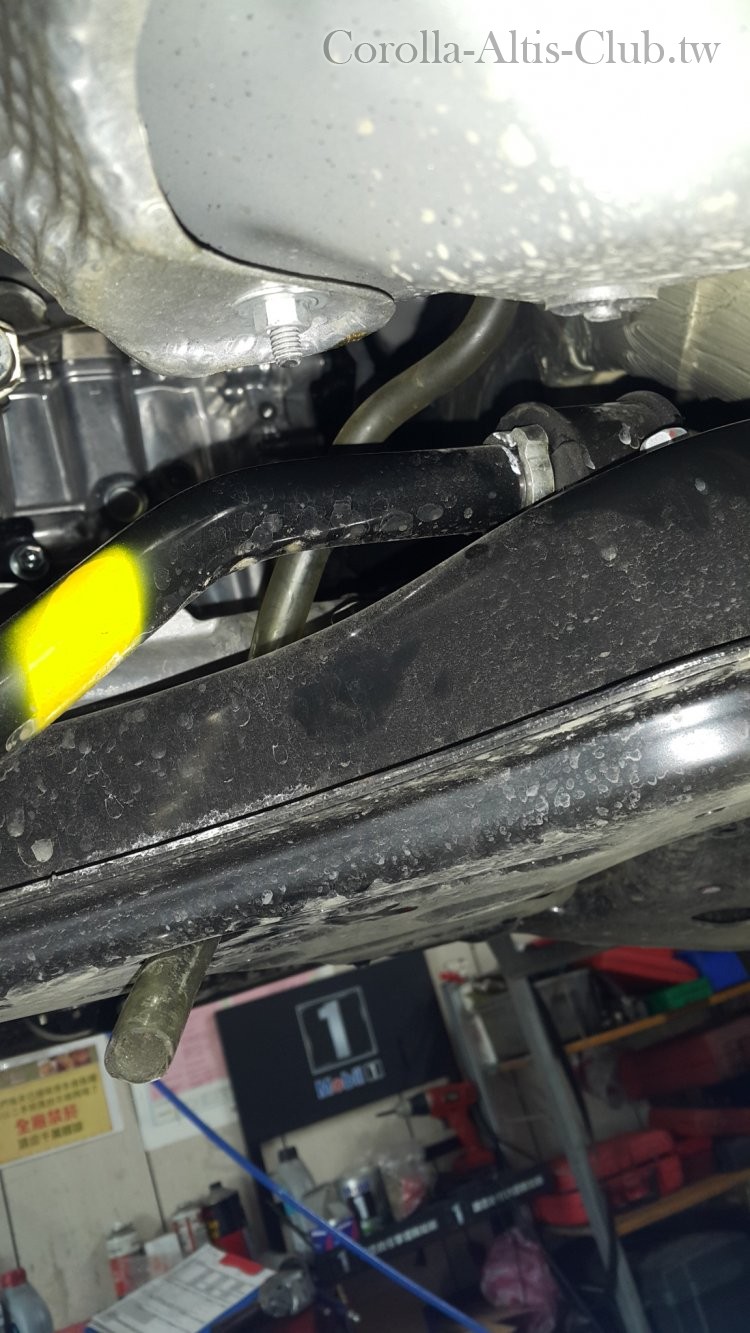

* 無料加裝冷氣管。
02
02

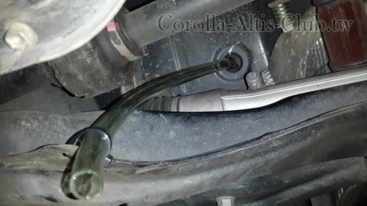

* 穿過衡樑管 鏽蝕免煩惱。
03
03

管子大約是 30CM。 (一般的家用冷氣排水管)
直接接到原廠冷氣管出水口,綁條束線帶,再穿過底盤孔 就可以了。
水就會直接低到地上
