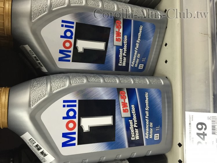

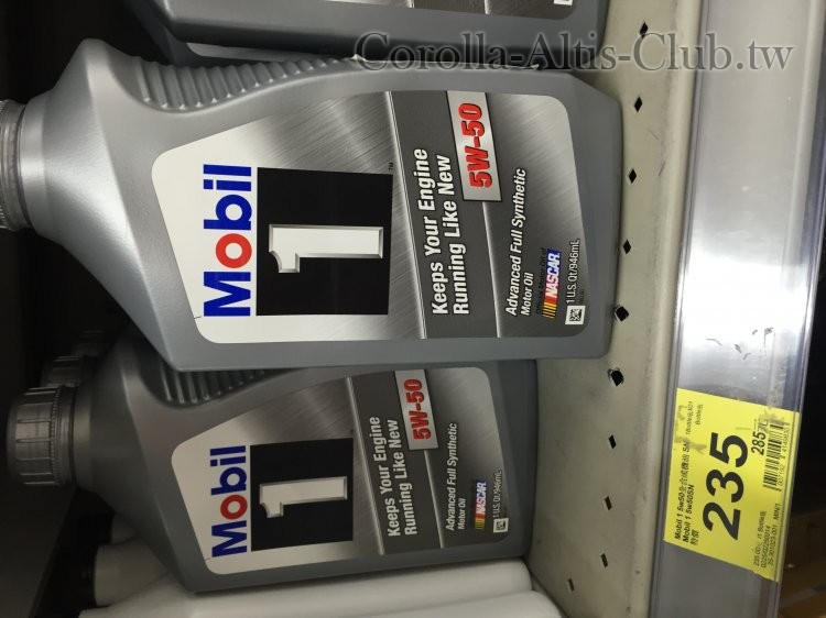

想問問這兩瓶有甚麼不一樣嗎?
這兩瓶適合2015年的altis嗎?(目前快一萬公里)
這兩瓶跟保養廠提供的5W50有差異嗎?哪個品質好?
114
114
發表於 2016-3-4 12:37 | 顯示全部樓層
產地不同、內容量差50cc
美孚1號都是PAO,品質很好

發表於 2016-3-4 12:58 | 顯示全部樓層
怎不選5w30呢(手冊規範內)
油耗表現好 油門輕盈。

發表於 2016-3-4 13:47 | 顯示全部樓層
好像太黏囉~可以看手冊 有推薦機油的番號數

發表於 2016-3-4 15:02 | 顯示全部樓層
ㄧ個新加坡 一個美國,用5w50是虐待人和車

 樓主| 發表於 2016-3-4 17:18 | 顯示全部樓層
夏天要到了,尾數40會不會比30好一些?

發表於 2016-3-4 18:05 | 顯示全部樓層
用5w30 即可  50太黏了

發表於 2016-3-4 18:28 | 顯示全部樓層
嗯嗯,我也是推薦5W-30的,真的比原廠好太多,你可以考慮用TOTAL  MC3這隻不錯

發表於 2016-3-4 19:35 | 顯示全部樓層
win12321 發表於 2016-3-4 17:18
0w20/0w30/0w40/5w30/5w40/5w50/10w30都有人用,沒有什麼好不好的問題,
只有適不適合的問題,自己試用過最準。不過以現在的新式引擎來說,真的
沒必要用40以上的番號^_^
