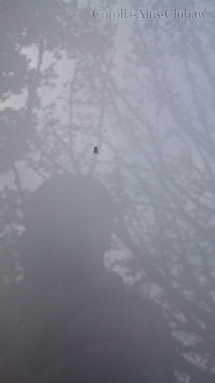

小弟於十一月底剛好遷了新車
前幾個禮拜開高速公路的回程上被小碎石擊中
請問該怎麼判斷這只是傷到"色漆面",用補漆筆補即可?
還是有傷到"表面防鏽層"或"電解鍍鋅防鏽層"?
謝謝

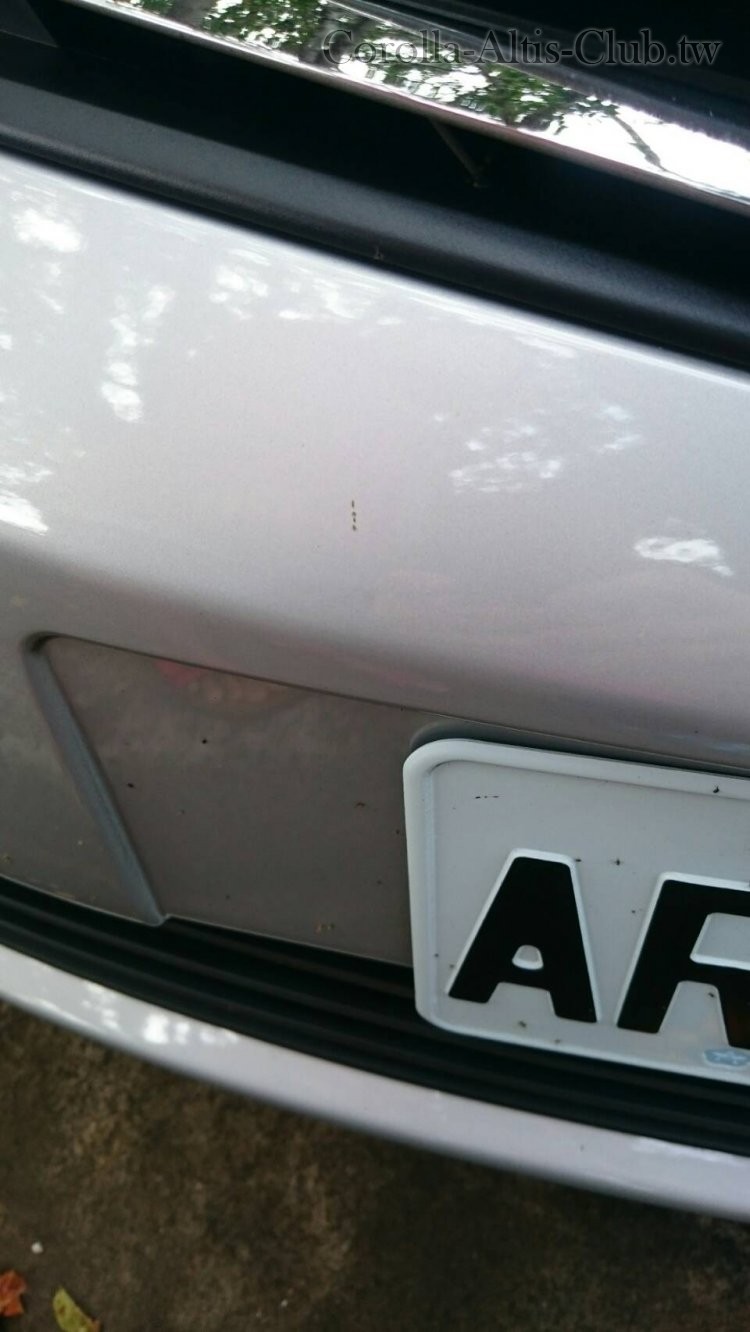

發表於 2017-1-19 19:26 | 顯示全部樓層
本帖最後由 manytime017052 於 2017-1-19 19:27 編輯
Angus 發表於 2017-1-17 15:11
有這麼誇張半年後掉漆嗎?? 我的車白色三年多都沒有掉漆
沒被小石子小沙粒刷碰到的機會有多少?引擎蓋仔細看看.....如針頭般大小的小孔

發表於 2017-1-9 15:31 | 顯示全部樓層
點漆後無視,會愈來越多滴,我的11.5交兩周就中獎了,最近後保又被人插兩個螺絲洞,悲慘

發表於 2017-1-6 22:19 | 顯示全部樓層
點漆後再補金油
等金油乾了再用2000號水砂紙磨平
再用G3粗臘打亮即可 就完全看不見
