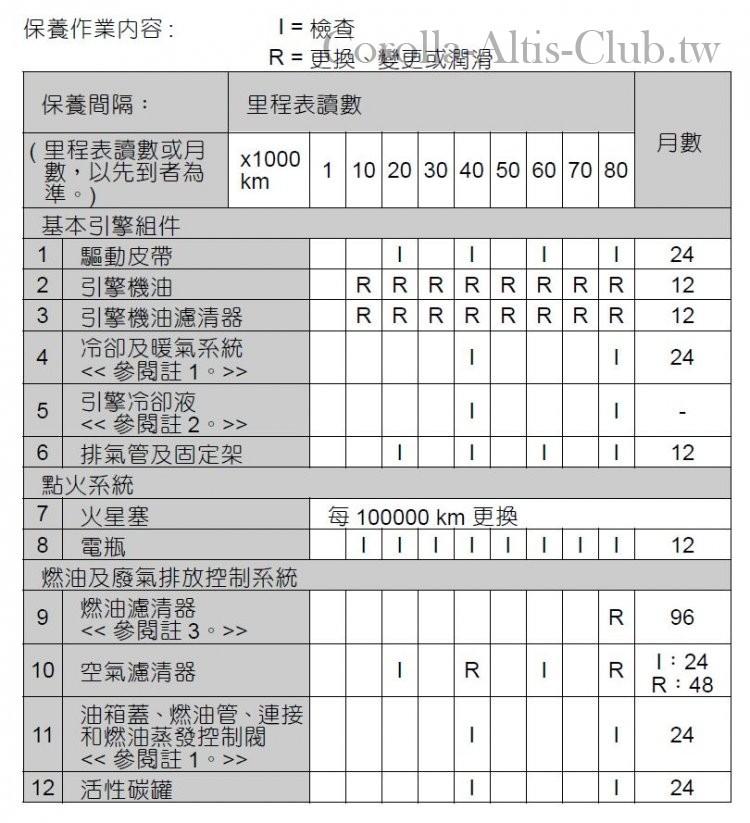

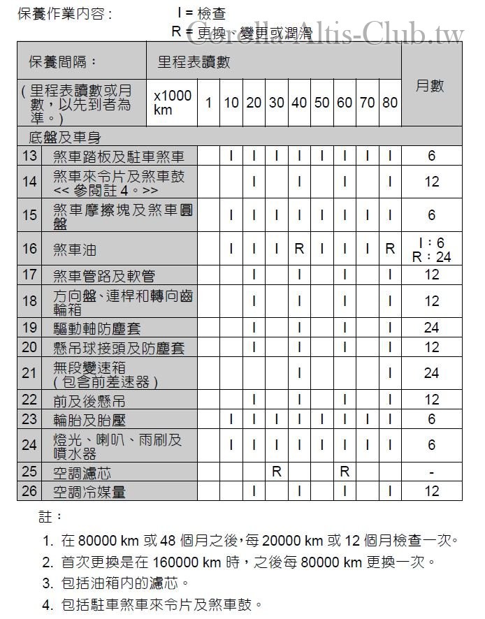

發表於 2017-1-29 21:09 | 顯示全部樓層
我是覺得照手冊建議即可。
原廠不會該換叫你不用換!(商人不會可以賺結果不賺)
1000手冊沒說明需要換或檢查什麼!
通常出廠時的機油有促進磨合的成份,太早換掉也是可惜!
