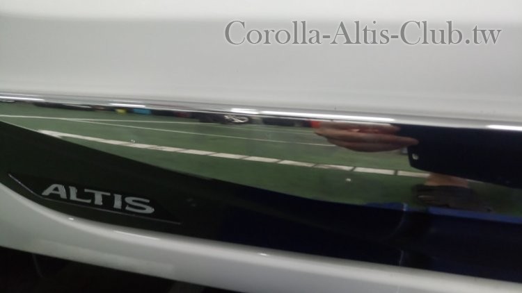

昨天保養時發現車門下方鍍鉻飾條起泡,要求更換。

請問有照片嗎?比較少聽到有人反應電鍍起泡的狀況。

附上喽~ 請參考!

我車是11代,車門下緣鍍鉻飾條也有跟你一樣出現小水泡的情況,想請問你有回原廠出保固? 原廠有給換新? 因為這問題至今我尚未回原廠反應…

鍍鉻飾條起泡的話,建議盡快向原廠出保固,會起泡是因為電鍍前,素材的表面處理不良引起的,
是由內而外發生的。
如果等到起泡破掉,才向原廠請求保固,那原廠就可以推拖為外力撞擊後產生的。

明天要回廠換,要擺一天。
問說會不會傷車漆,說是不會我才給他換。
有問能不能保留過幾年再換,說不行!
以上供參考!

我換過,不用留車,大約一個小時就換好了.

我的也這樣起水泡,明天保養問原廠看看.

今天保養,原廠說明天來,換給你,工時一個小時.
