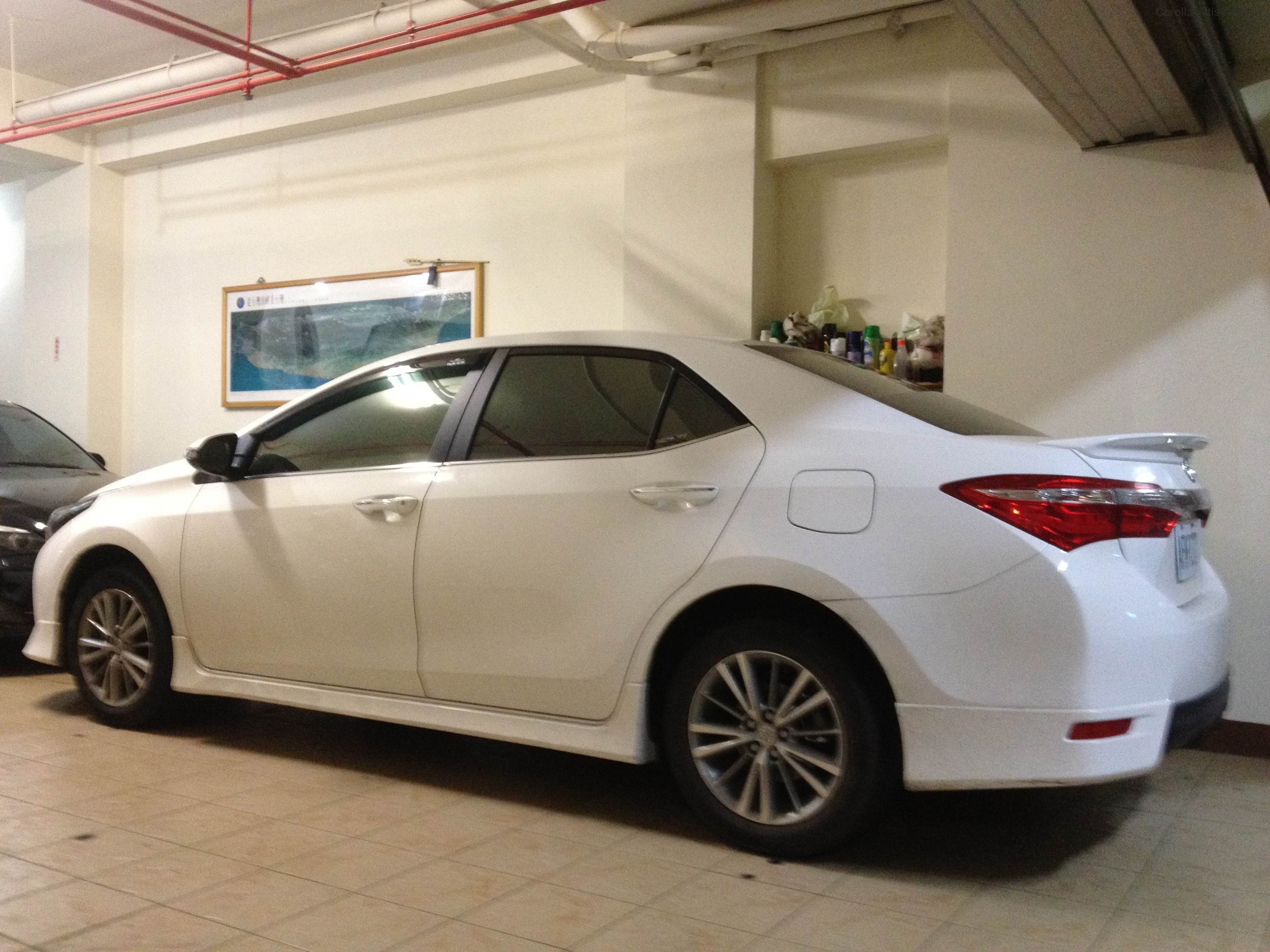

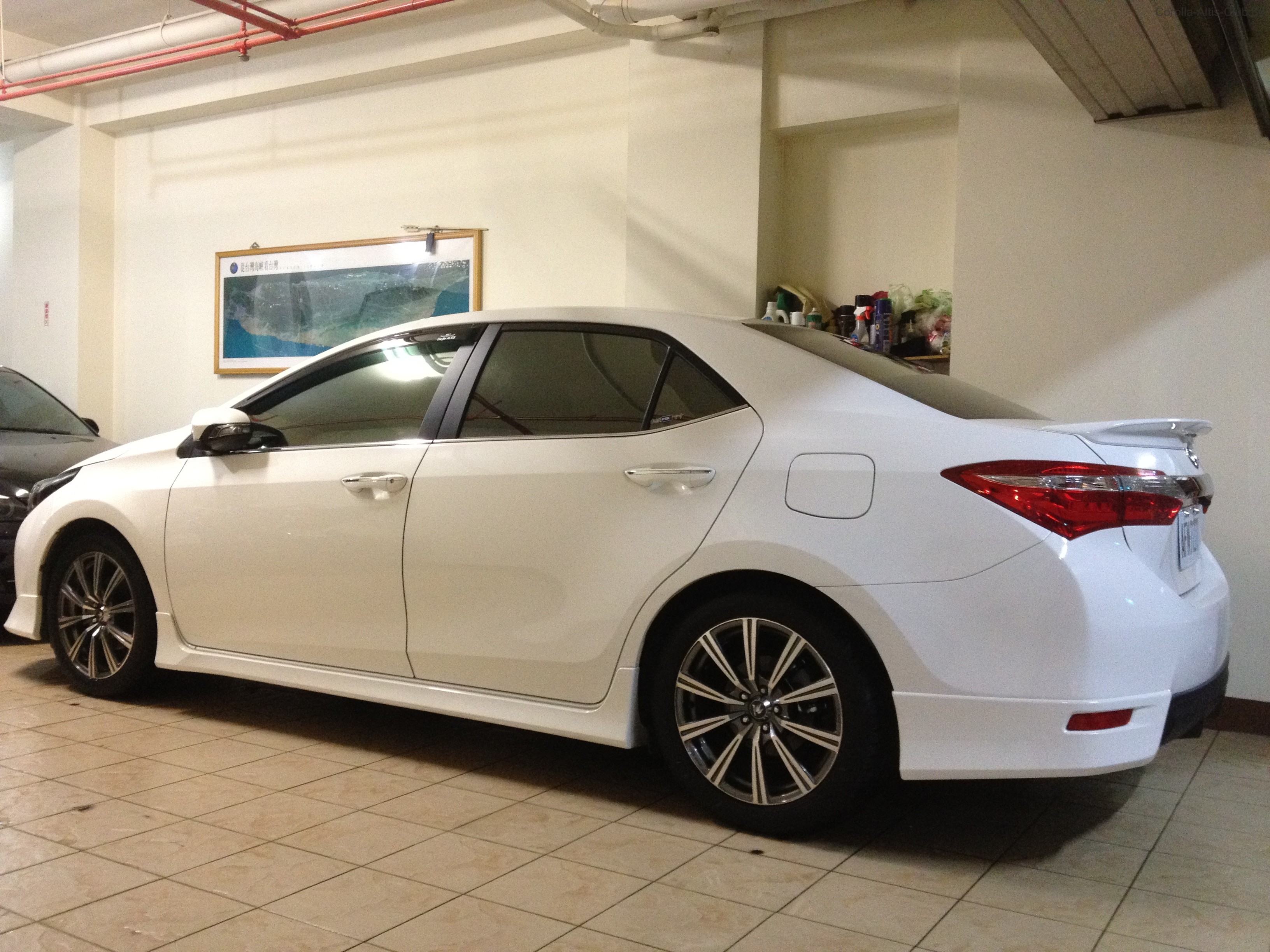

改前
改後

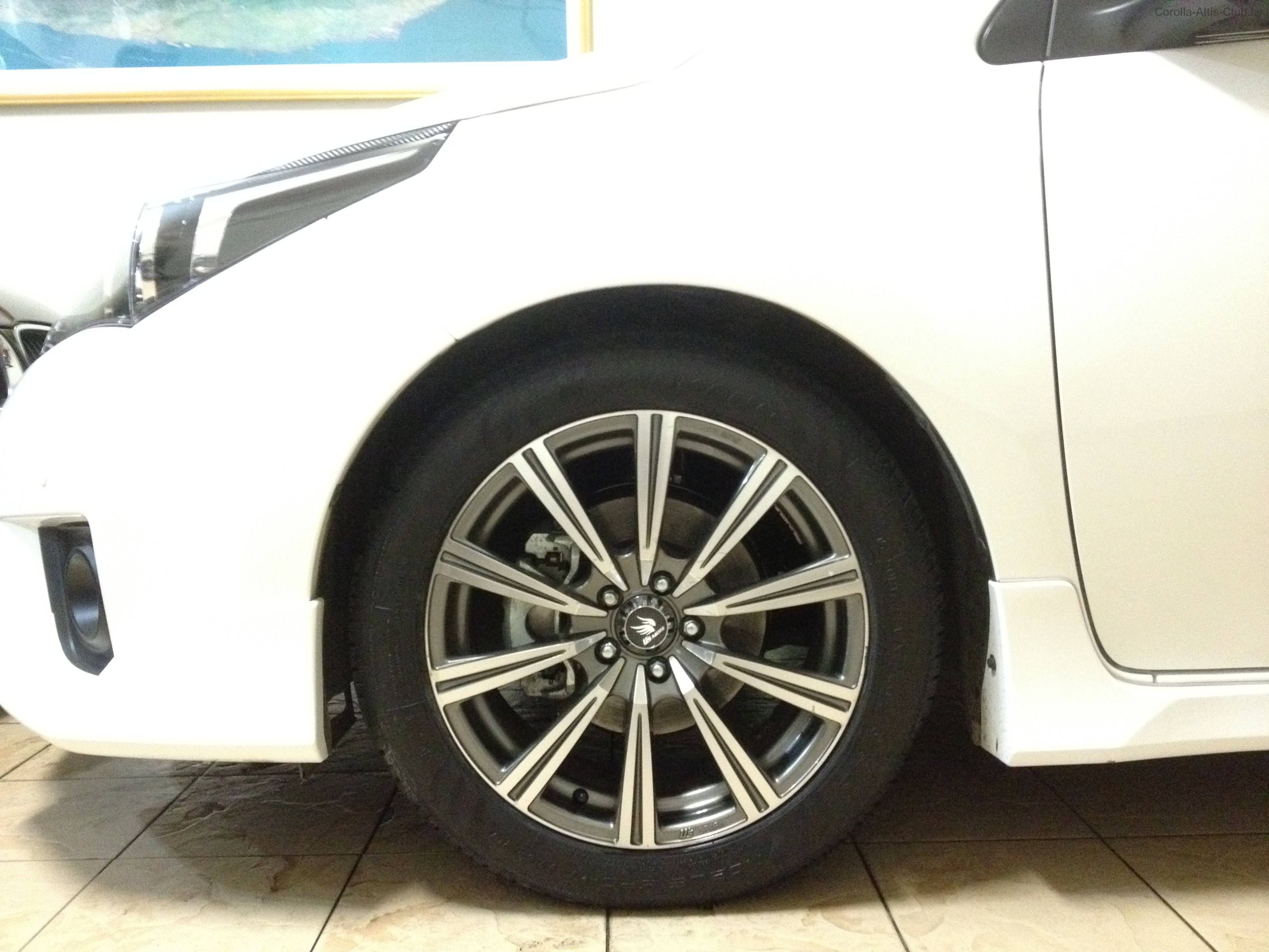

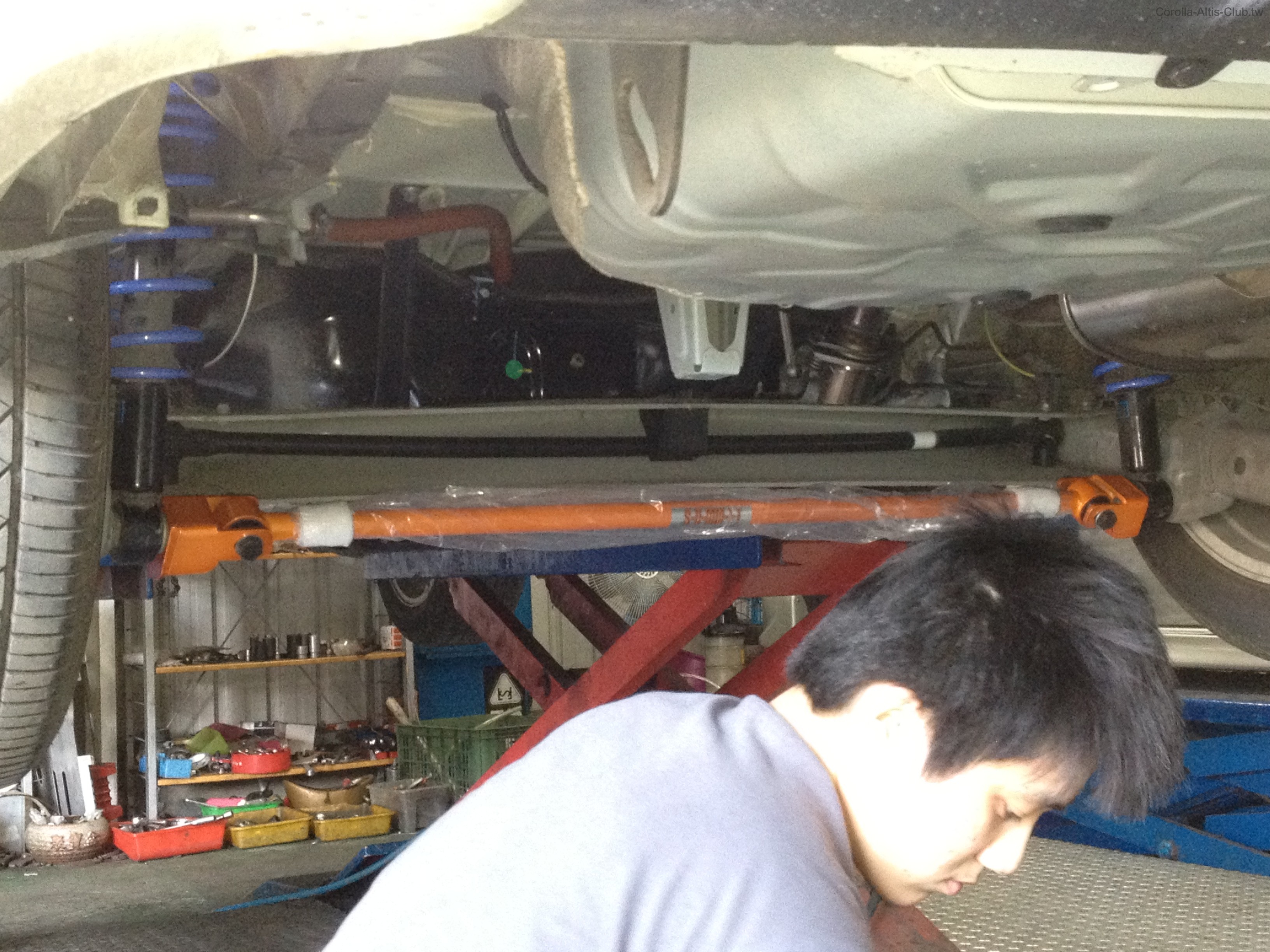

前輪 約3指
後輪 約3指

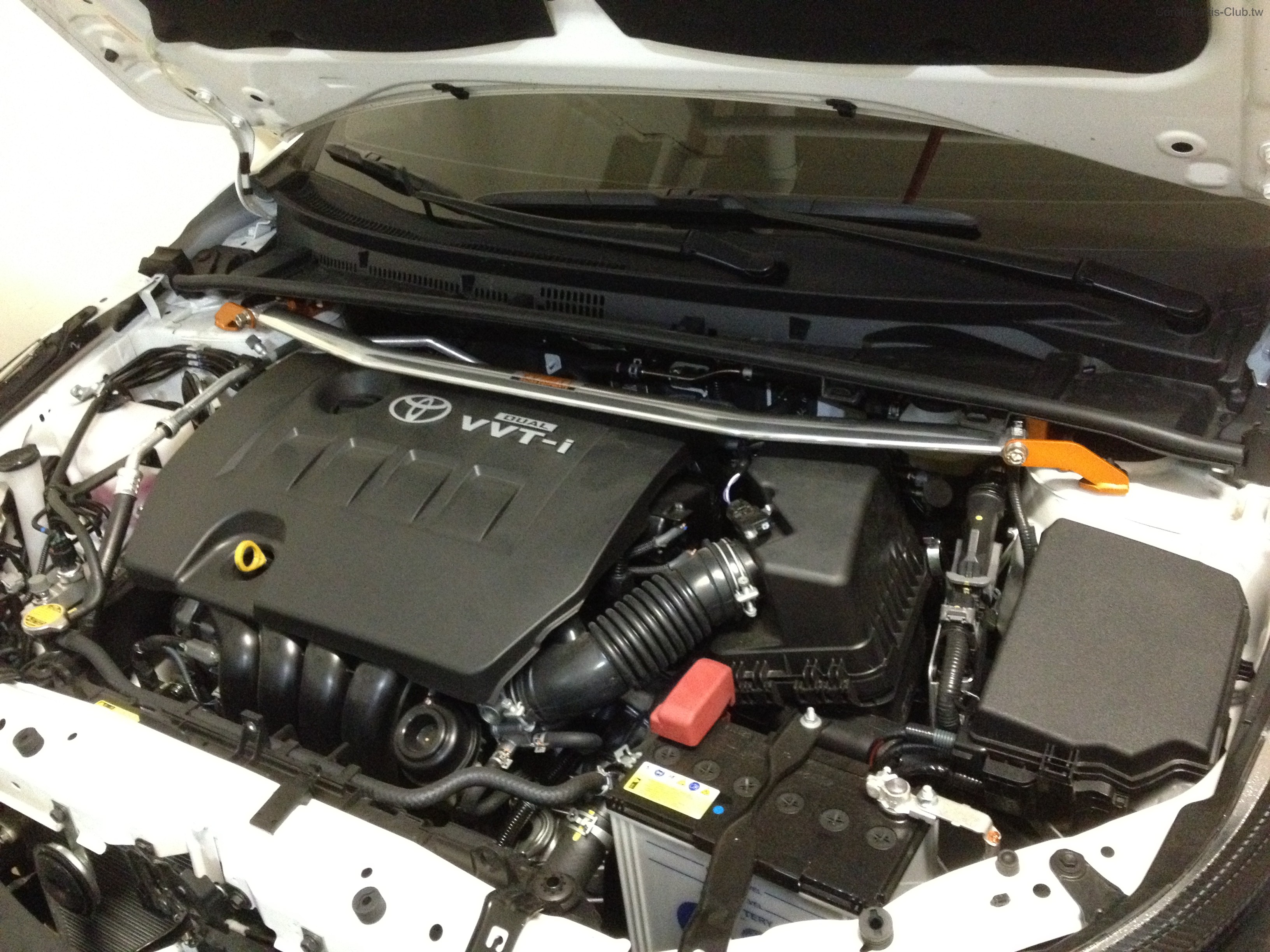

引擎上拉桿
後下4點扭力加強桿
外觀:
降下來後整體感覺和諧多了,讓11代流線型的外觀更具有跑車氣勢
果然是一降遮三醜啊
使用心得:
過彎的時候會感受到另一邊有股力量壓住,導致側傾幅度比原廠未改前小很多
高速變換車道身車的穩定性也有明顯提升!
*目前使用約快3個月,彈簧展開後約2指半
原廠桶身搭配TS短彈簧這樣的設定對每天通勤 偶爾熱血 的我來說已經很夠用囉
改裝資訊:
輪框 羽式spark
胎 NS20 215 50 17
降車身 TS 11代專用短彈簧
前後拉桿 summit 引擎上 跟 後下4點扭力加強
